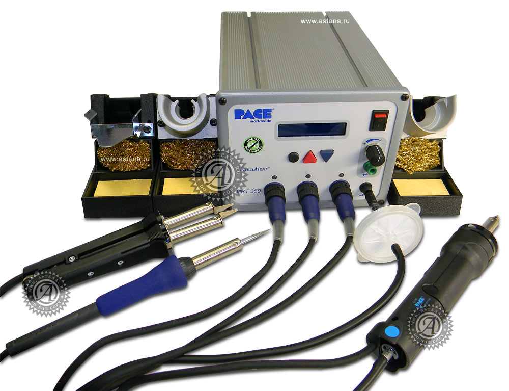

да, запомните простую вещь
обычному паяльнику в К мозгах делать нечего
вы статикой спалите все микросхемы
Использовать нужно обычные паяльные станцыии на 12 или на 24 вольта, но не в коем не на 220.
Паяльная станция
DynoWheel = 472kW / 589 N.m
