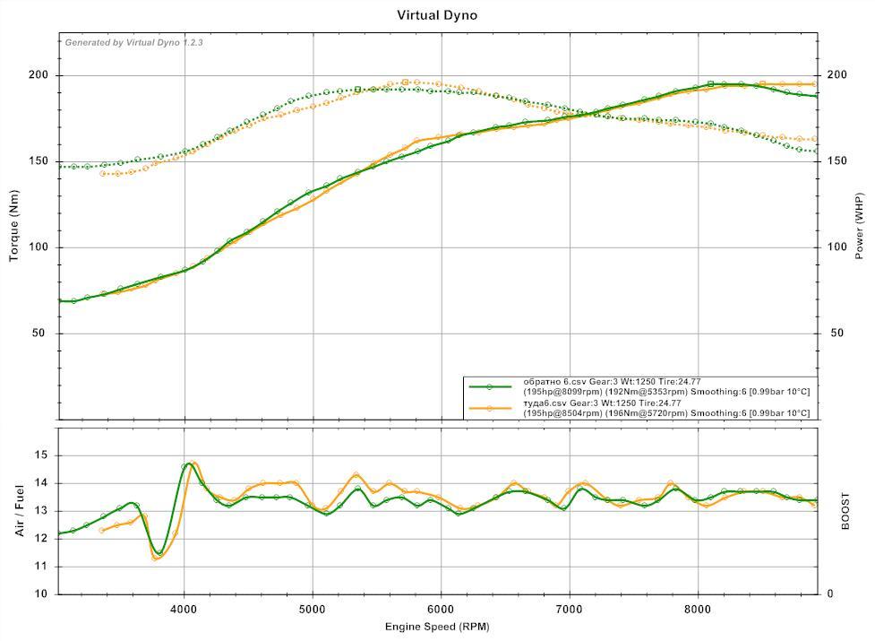

Да, я захожу смотрю висит лог и написано 250 сил. Вот и пытаюсь разобраться, у меня никак по этому логу 250 не выходит, думаю может настройки какие не правильные.
Так не найти же кусок прямо идеальной дороги, весь вечер убил. Кажется ровная а логи смотришь там ужас.
Вот лучшее, что нашел. Проехал в прямом и обратном направлении.

Да и еще, недавно был на стенде, вот график с колес

Самое интересное видишь сверху график с дино, это с колес 216
разбижались твои кони еслибы с калёс было 216 скважность твоих форс была бы 100%

Переведи последний замер в дюно джет а не в виртуал дюно у них разный корект фактор или положи лог замера сюда, сами поиграемся.
