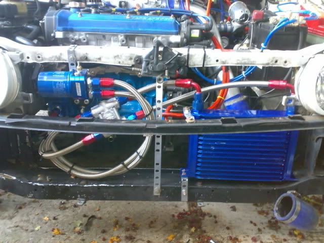

Скорко лето, жарищща! Вот стал прикидывать как срастить такой термостат с релокатором и радиатором, остановился на заплете с термостатом: накой там 4-ре отверстия, да еще они в "холодном" состоянии продуваются во всех направлениях ?
[img]http://reflex_cl7.users.photofile.ru/photo/reflex_cl7/96261226/xlarge/116276153.jpg[/img]
Как его заподключить грамотно?
ЗЫ: знаю что есть менее геморойные в плане подключения термостаты, типа встроенные сразу в сендвич, но надо подключать то что есть...
Толковый народ, помогайте!!! :twisted:

глянул инфу... пофик как ставить.. разъяснений нет

по теме вот: http://www.racerpartswholesale.com/down ... ostats.pdf

как попало нельзя, можно подключить с потерей давления, после насоса уйдет в тупит.

суть в том, чтобы когда заводишь и масло холодное по большому контуру масло не гнало и давление сразу появлялось а не через несколько секунда, когда прокачает всю систему по большому контуру

funkb писал(а):суть в том, чтобы когда заводишь и масло холодное по большому контуру масло не гнало и давление сразу появлялось а не через несколько секунда, когда прокачает всю систему по большому контуру
- дело говоришь, без термостата на повседнев не гуд :!:
.Серый. - а вот у тебя на фото на соклько АN фитинги и шланги?

Reflex писал(а):Oppossum спасибо, + 100 тебе в карму!
это не мое.. это из инета...

на примере выносного масляного термостата перма-кул
с одной стороны порты помечены Е1 и Е2, с другой С1 и С2
там где Е - это энджин, там где С - это кулер.
все просто.

Sam ну можт на перма-куле и отмечено все по уму, а на MOCALе ничего не отмечено... :crazy:
