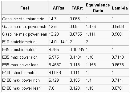

felix
Сообщения: 3803
Сообщение 06 авг 2009, Чт 11:58
venom писал(а):тоесть смесь богатить так сильно надо?
Судя по таблице, взятую у пендосов, практически у 2 раза в зависимоти от вида топлива.
