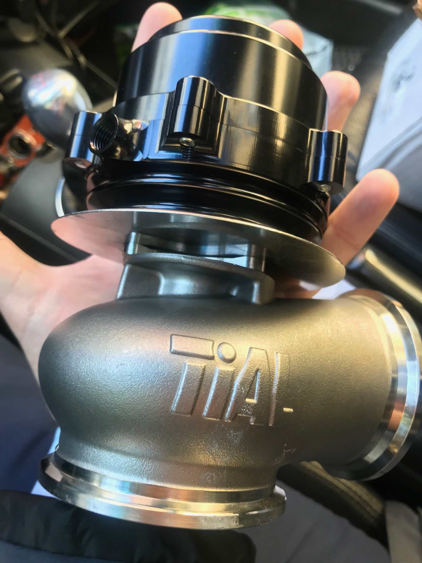

Здравствуйте . Достаточно ли будет 44 везгейта для к24 и 3076 турбиной ?)) Вобщем куплен на 50 китайский, но чёт флянец переваривать лень . Думаю 44 заказать и не парится. Но чёт переживание что овербуст будет .

Sasha87 писал(а): Здравствуйте . Достаточно ли будет 44 везгейта для к24 и 3076 турбиной ?)) Вобщем куплен на 50 китайский, но чёт флянец переваривать лень . Думаю 44 заказать и не парится. Но чёт переживание что овербуст будет .
Факторов тысяча, какая мощность будет, наддув, какое топливо использоваться. насколько продуваемый коллектор и место размещения WG.
На моем сетапе К24 сток и GRX3071R 1 gen потребовали установки малыша Tial v60. C ним все четко работает... но размеры :o
