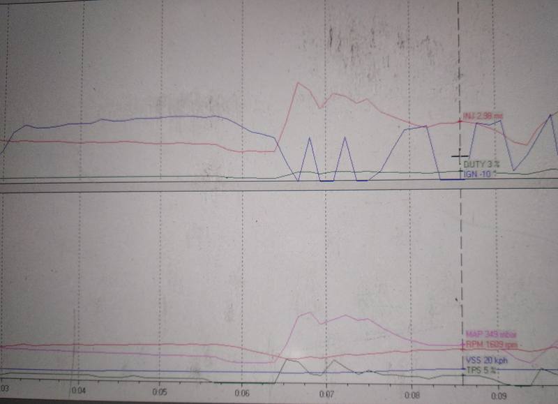

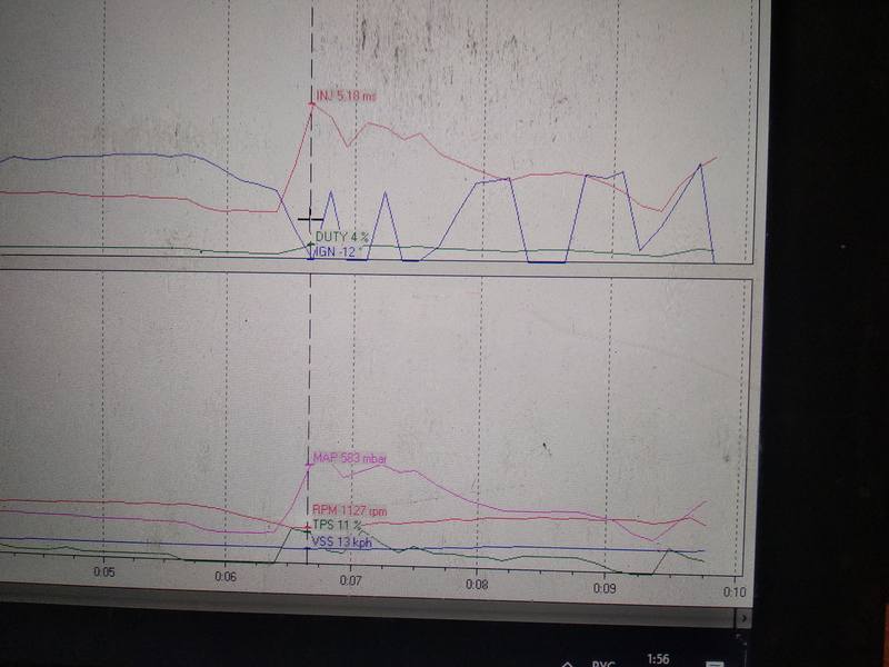

Может кто даст наводку,зажигание на низах уходит в минус,машина клюет.
Гибрид к24/к20 степень 12.5, валы ер3,выхлоп тода реплика+76я труба.
что пролез: заново ставил,калибровал датчик Тпс
отключал програмно ДД
Смесь и зажигание гонял в плюс и в минус
смотрел свечи,проводку,катушки
ничего непомогло пока
по факту угол должен быть 10-12 по картам там
Сейчас Втс отключен програмно,настраивал на ноль градусов, угол втс вместо ноль показывает минус 20 в логе,нормально ли это,непонятно,физически он не уйдет упрется в ограничитель.
