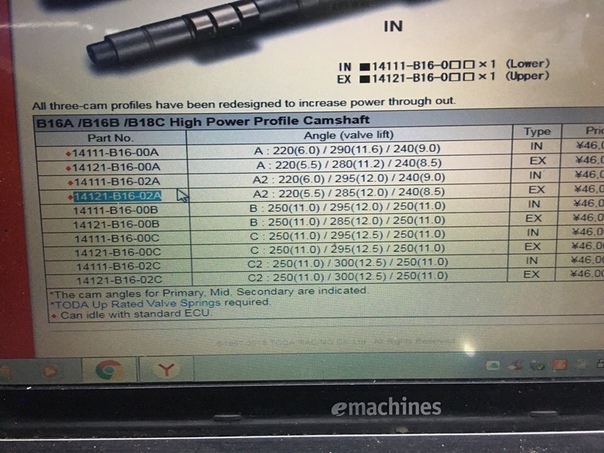

Заебался. %) Прикрутил палки Тода а2, а вот выставить фазы на них хз как. Точнее принципы и методы настройки не проблема, опыт имею. Проблема именно в углах, данных нихуя нет... Лопатил тырнеты, дохуя на какие Тоды нашлась инфа, а на конкретно мои палки нету. Может кто располагает инфой, может на досуге покурит тырнеты, короче нужен так называемый спек щит (spec sheet), просьба не путать с дерьмом... :lol:
Вот пример:
Конкретно палки: Toda spec a2 b-series. Каталажки на фото:
Хотел наебать судьбу, думал настроить по спекщиту на другую серию мотора, например: тода а2 ф20си, но линейка валов по спекам отличается чутка, думаю это не выход. Нужны точные данные... :?

Как удалось выяснить, мои ебучие палки Тода А2, это так называемый гибрид Тода А и Тода В. Точнее праймари и секондари кулачки по спекам это Тода А, а втековый кулачок по спекам Тода В. Даже на офсайте спеки идентичные указаны:
Следовательно настраивать по втековым кулачкам буду на основании спекщита Тода В.
Думаю, кому-то будет годной эта инфа...
