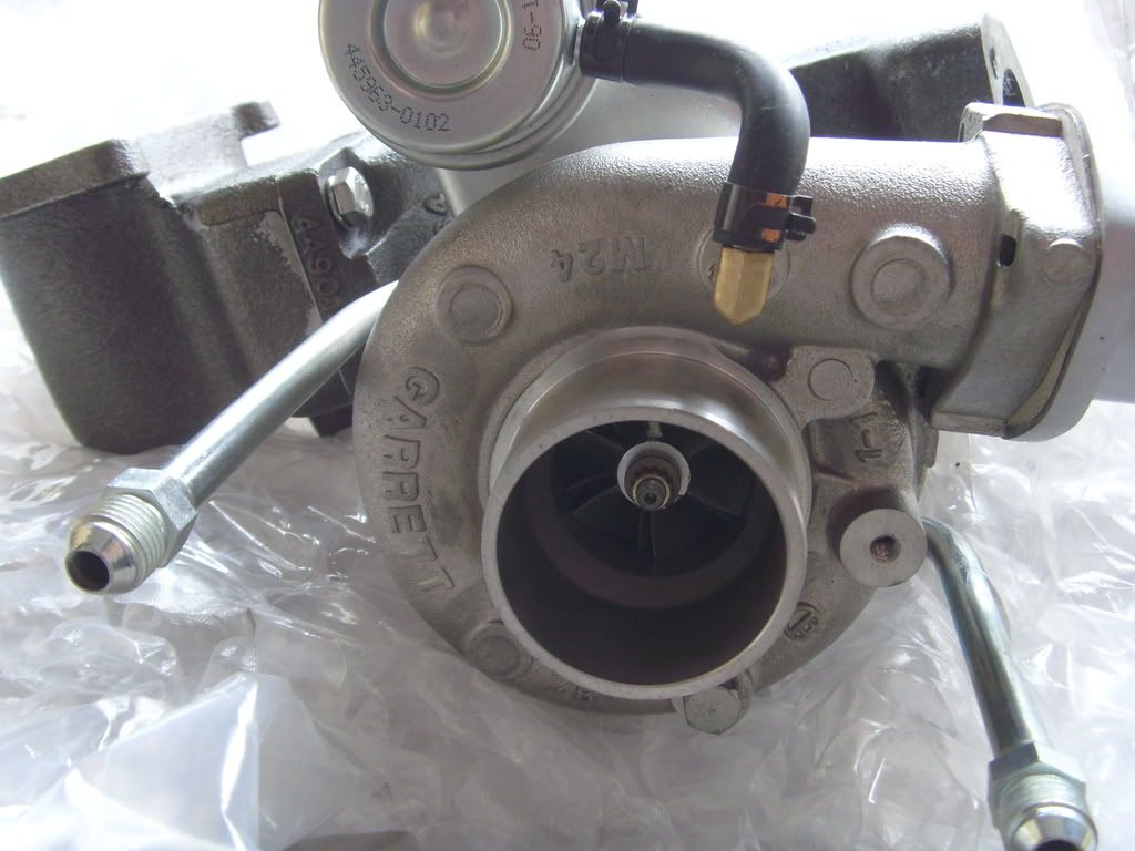

Сообщение 12 май 2008, Пн 10:23
Америкосы не отстроили еще наддув http://www.procivic.com/pages-product_c ... index.html ?
Да действительно, интересно на последствия такого наддува посмотреть, как это шатуны поршни и алюминевый блок перенесет. А на какой турбине они столько снияли?
Bladerunner
Сообщения: 2281
Зарегистрирован: 11 мар 2007, Вс 13:44
Сообщение 12 май 2008, Пн 17:26
CVC писал(а):Америкосы не отстроили еще наддув . А на какой турбине они столько снияли?
Пара человек уже отстроили. Вроде ездят пока.
Турбина какая-то непонятная, в каталогах нет такой, видимо что-то из ОЕМ Гаррета. Не шариковая. Но с тосольным охлаждением.
CVC
Сообщения: 34
Зарегистрирован: 15 апр 2008, Вт 19:19
Сообщение 13 май 2008, Вт 7:13
С одной стороны хорошо, что с жидкосным охлаждением, а с другой если что запаришся турбину искать! Но на 8thcivic вроде писали что турбина GT25 Garrett, а она без жидкосного охлаждения???
Bladerunner
Сообщения: 2281
Сообщение 13 май 2008, Вт 10:50
CVC писал(а):С одной стороны хорошо, что с жидкосным охлаждением, а с другой если что запаришся турбину искать! Но на 8thcivic вроде писали что турбина GT25 Garrett, а она без жидкосного охлаждения???
Горячая часть стандартная, так что особых проблем не будет - шариковая GT2554, думаю, вообще как родная должна встать - она по размерам ну очень похожа. У Гаррета сейчас вся 25 серия с тосольным охлаждением.
