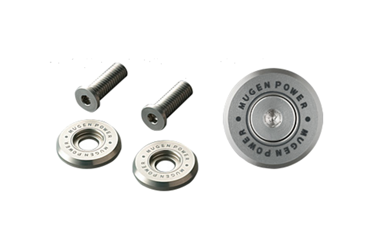

Пример организации тормозных линий. Почти вся разводка осуществляется по салону.
В первую очередь приобретаем заглушку кондиционера: part#91631-SR3-000
Эта заглушка закрывает стоковую дырку под проводку двигателя. Тут приведен номер "harness hole part" #91610-sf4-003
Заглушка отверстия со стороны водителя #90621-SE0-000
