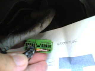

судя по схеме из фака надо минус на в8 кинуть.

Судя по мозгу разъема В у меня нет

На мозге контакты в 2 ряда или в 3?

а7 разьем.
http://www.d-series.org/forums/engine-m ... ol-12.html
тут немного инфы

под а7 у меня клапан для егр под механику

штurMANN_777 писал(а):под а7 у меня клапан для егр под механику
Получается он работать не будет. надо туда по схеме.
а вообще откуда взял что клапан? смотрел или по схеме?
ты еще с зеленой фишкой горя хлебнешь))
распиновка отличается на мкпп и вариаторной косе.
вот распиновка под мкпп:
тебе придется вызвонить эти провода по списку и перепиновать.

Сообщение 14 фев 2013, Чт 15:36
так у меня распиновка и под меху и под автомат!

Сообщение 14 фев 2013, Чт 15:39
Но коса у меня вариатор!
Мне просто надо знать как замкнуть D-шку

штurMANN_777 писал(а):Но коса у меня вариатор!
нене. мне кажется ты не понял про что я..
вот:

ААААААААААААААААААААААААаа.....)))))))))))) Вот оно чо))))

Теперь мы поняли друг друга)) А как замкнуть D-шку то!?!?!?!?)))Самый главный вопрос)

по схеме а7. :)

Ну я же говорю под a7 у меня egr

Закончилось тем что я перестал заниматься порнухой и купил нормальную косу и нормальный мозг
