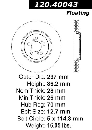

tercelgpturbo
Сообщения: 1413
Зарегистрирован: 03 май 2010, Пн 5:23
Сообщение 01 мар 2015, Вс 5:18
слева под диск 300мм , справа под 280мм .
покажите мне теперь диск от nsx толщиной 23мм
Whorse
Сообщения: 10268
Откуда: Мск
Сообщение 01 мар 2015, Вс 11:53
Что за картинки? От чего диски и на них и чьи артикулы?
tercelgpturbo
Сообщения: 1413
Сообщение 01 мар 2015, Вс 12:01
Whorse писал(а):Что за картинки? От чего диски и на них и чьи артикулы?
номера в ebay забей
