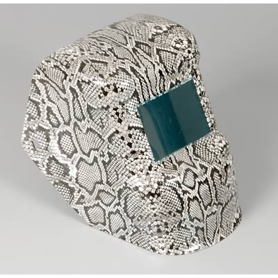

Talman
Сообщения: 3465
Сообщение 27 ноя 2009, Пт 12:36
Мачиии!!!!! :D
Можно попробовать любую маску затянуть так в кожзам :D
