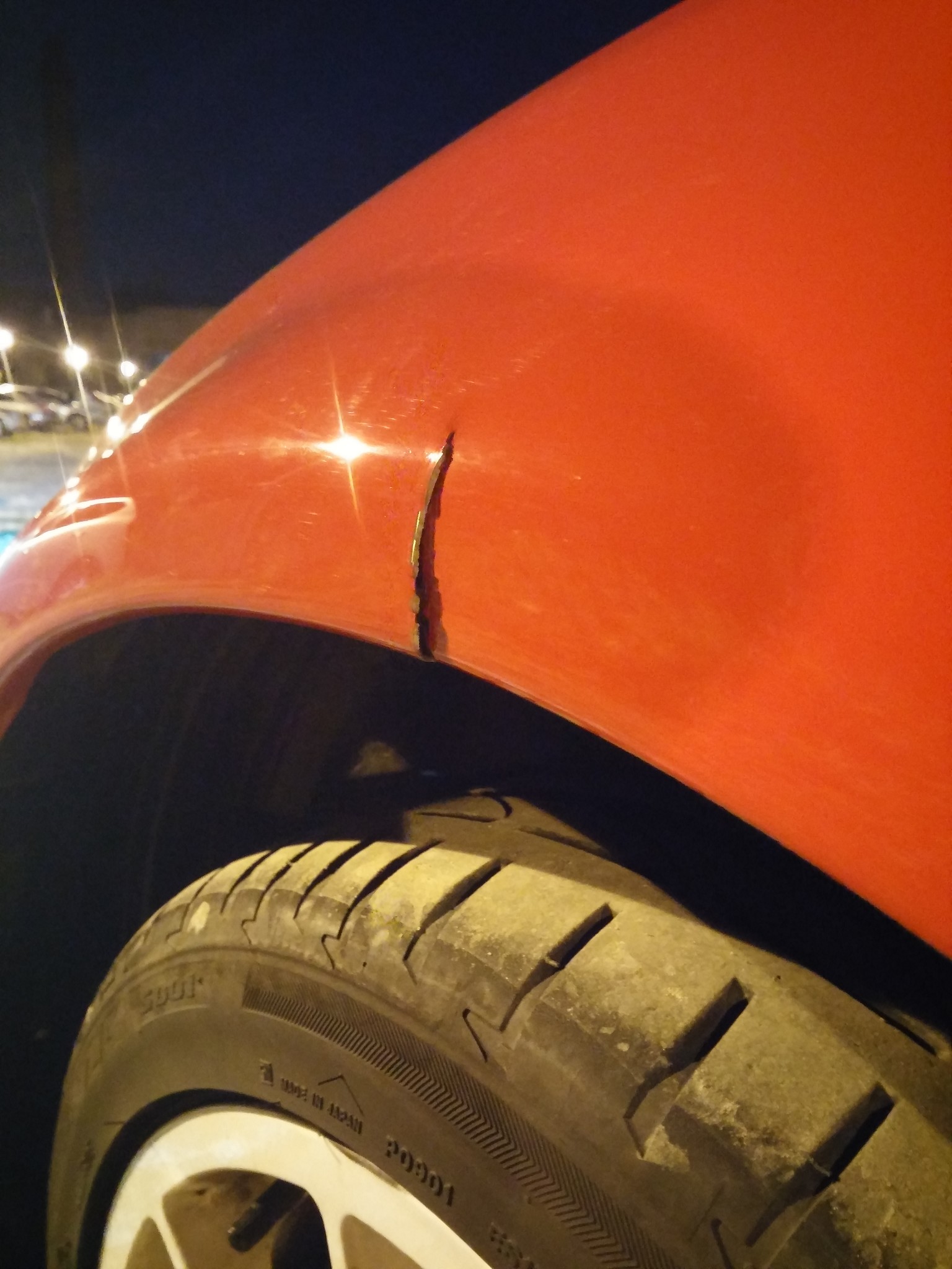

Тем временем прошел еще один месяц, в этот раз все совсем по лайту
пробег за месяц составил 1000 км,
затраты на бенз 6950 рублей,
работы по проводке 3000 рублей,
правый рычаг новый 14000 рублей.
Итого всего 23950 рублей, копейки
