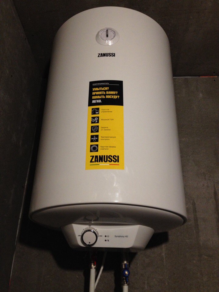

В общем смонтировал простенькую системку. Получилось слишком размашисто)) Когда буду укладывать плитку, перенесу все под водонагреватель и вводную трубу пущу по полу.
Водогрей купили Зануси на 80л. 1,5 Квт. Держит, как термос несколько суток.
Да и если впервые соберетесь монтировать сантехническую арматуру, сажайте все на старый добрый лен и смазку Unipak. В жопу все эти фумленты и нити. Лен-сила))
Все эти провода и прочая хрень закроется фальшь ящиком.
Полотенце сушитель-электрический на 50Вт. Куплен в леруа за 1 тр вроде. Кач-во хорошее
Да кстати. Тупанул я, надо было от насоса в колодце пускать антивибрационный шланг высокого давления. А я смонтировал все на пнд трубе. Теперь при включении насоса идет вибрация. Да и реле давления буду менять на блок автоматики с плавным пуском и защитой от сухого хода. Простое реле давления которое стоит у меня сейчас-нормальное, но сцука щелкает громко))В принципе на первое время нормуль.
И если соберетесь монтировать фильтр/ы тонкой очистки, обязательно ставьте кран перед ним и после него, чтоб было легко его менять, я чет проебланил этот момент, буду переделывать. И тройник с краном сразу после водогрея, чтоб воду сливать было удобно если что.

billy писал(а): И если соберетесь монтировать фильтр/ы тонкой очистки, обязательно ставьте кран перед ним и после него, чтоб было легко его менять, я чет проебланил этот момент, буду переделывать. И тройник с краном сразу после водогрея, чтоб воду сливать было удобно если что.
когда будешь переделывать - фильтр грубой очистки ставь отростком вниз
вся эта пидерсия у тебя прям в санузле будет стоять?

billy

Сообщение 22 янв 2018, Пн 14:56
Чё еще. Загрунтовал поддон Неомидом, причем покупал концентрат, который надо разбавлять. Решил прям концентратом ебануть. Покрываемая поверхность стала как стекло)) Далее загидроизолировал в несколько слоев кнауфом. Штука прикольная. Когда застывает получается толстая пленка. Воду такая хрень будет держать хорошо думаю.
И ОБЯЗАТЕЛЬНО ВСЕ НУЖНО ГРУНТОВАТЬ!!! 2-3 слоя как минимум.
Бля точняк, логично же, чёт не усмотрел))
Да прям там и будет стоять. Сейчас выглядит очень масивно. Потом будет все на одной стенке и много места не займет. Это так сказать пробный варик, чтоб понять как лучше))

Сообщение 22 янв 2018, Пн 15:05
все это говно (бойлер, котел, ввод воды и пр.) должно стоять где-то в закутке
в идеале - отдельное небольшое техпомещение
чтобы все оборудование там было открыто и доступно. и чтобы жена потом ссаными тряпками при его ремонте тебя не гоняла. ведь все это потребует обслуживания, ремонта, замены

Сообщение 22 янв 2018, Пн 15:11
в идеале-да, но закутка нэт) жена в этом плане нормуль. Но в дальнейшем, если будет газ, то придется что-то думать. За стенкой есть холл с лестницей на второй этаж. Лестница в ближайшем будущем уберется на улицу и там освободится помещение где-то 7 метров. Думал там сделать гардероб и кстати можно будет кусок задействовать под тех помещение.
