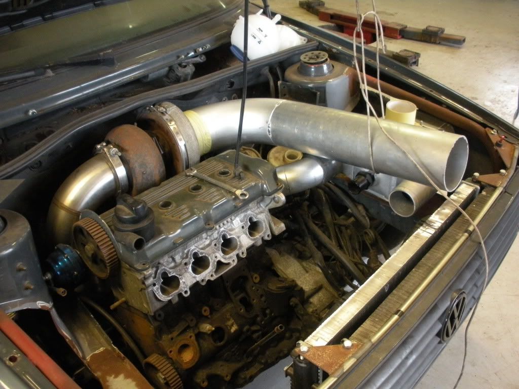

че-то слив масла с турбы низко сделан, что пипец. не хорошо это.
felix
Сообщения: 3803
Сообщение 26 май 2011, Чт 10:47
Это заводской такой, я думаю они просчитали все там. :D

хз, но я бы перенес как можно выше. там самотеком же масло стекает, и если на гонки лить выше уровня, то вряд ли это инженеры предусматривали.
felix
Сообщения: 3803
Сообщение 26 май 2011, Чт 14:05
Турба все равно выше, и чем выше поднимаешь, тем быстрее масло сливаеться.
Но смысл в этом, что бы все равно сливалось в поддон, если что будет пропихивать защет подачи масла.

что сливаться в поддон должно - это ясно. но вот, что так низко... ну хз в общем, я себе варил вообще в самом верху. прям под краешек.

а кулер на фотке
не мелкий для цели в 600хп?

слив не тот, кулер маловат....

Если ядро у куллера приличное по качеству - этого размера и больше чем на 600 хватит.

Сегодня крутили В18сС турбо, и поменяли 4 куллера(воздушных) разница в 90 сил!!!

чем он больше, тем эффективней, но задет большего объема, больше лаг. Все вполне естественно, от законов физики не убежать.
