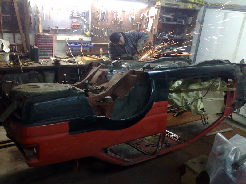

Пришлось удалить куски лонжеронов, чтобы освободить место для подрамника
В поперечных лонжеронах пришлось выпилить ниши
Ну и так набросочек

а смысл было пилить что-то в кузове раз вся фишка в нем? прям какой-то колхоз не в обиду конечно... :(
от s13 все подходит насколько я знаю почти как родное, япошки и америкосы давно так делают...

Давайте только без этого! помоему понятия колхоза давно определены!
Если тебе не понятны плюсы скаевской подвески то могу расписать, да и плюсы кузова из-за того что я попилил ни куда не денутся!
а те у кого есть бабки на 86-й мост и после каждого этапа его менять, то флаг им в руки пусть дальше занимаются такими глупостями!!!

да просто кузов жалко...
я не говорю, что ты не правильно делаешь, я к тому, что можно было всего этого избежать, а так конечно каждому свое

а чё его жалеть!!!это не ЗИС-110 чтобы из него не делать корч!!!
варианты не резать были но тогда бы подрамник стоял на 7см выше того что сейчас, а это не есть правильно!!!!
И это будет боевой автомобиль, а не авто для пробега "classic"))))))

а ну тогда понятно))
просто значит у нас разные взгляды с тобой на подобные проекты)
ты хочешь боевую гонку, а я почему то считаю, что из таких надо делать "Такуми кар")

нет если бы я хотел её восстановить то конечно былбы 4А+Т50+ мост от АЕ86, но тогда на ней можно былобы ездить чиста до смотры и АЭ!! А смысл я гонку хочу! :evil: Овощить надоело!!! 2 года уже без постоянного перещелкивания передачь, без звука мотора на 8рпм, ни звука отсечки и запаха горелых колодок! Это не жизнь, а куйня!((( :cry: :cry: :cry:

Да ладно Паш,не парься тюнинг,без колхоза это нереально.
а то,что кузов режутся,так это везде и я думаю хуже от этого не стало.
