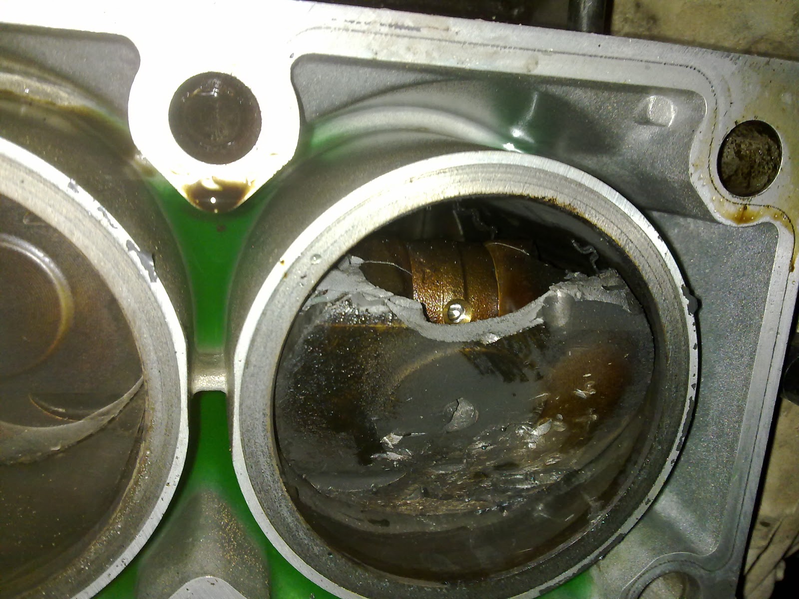

Сообщение 18 фев 2016, Чт 11:03
robot_gobot
Сообщения: 1660
DA6 Integra
Сообщение 18 фев 2016, Чт 12:52
Andron83 писал(а):Изображение
У меня турбо-сток, братан! Это для тебя тема в дополнение к пневмо-фаллосам :trollface:
EP3 Type-R ГОНКЭ - Sold
MMC EVO VI TME - Sold
Integra DA6 -Sold
MMC EVO V -в процессе
OleGUN
Сообщения: 5113
Машина: ЕХ37
Откуда: Москва,Восток
Сообщение 18 фев 2016, Чт 18:13
Что должно быть в бошке , что бы на сток тачку такой аэродром городить :facepalm2:
