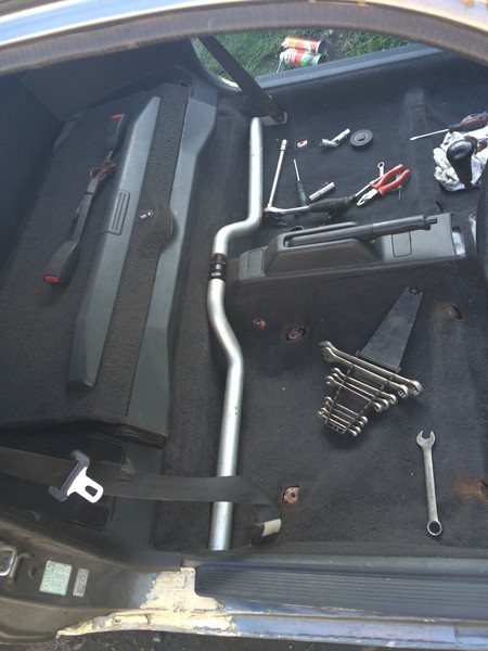

Салон разбирался:

В салоне везде обработано травящим грунтом + герметосом

Ковер химчистился
Сзади распорка
Даже чехлин на кпп оем
