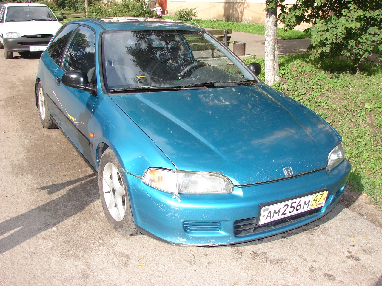

В опщим, купил это ведро года три назад в таком вот состоянии
Нищеброд эдишн, карб, мясорубки в дверях, обгрызаный бублик, зато люк прозрачный вебасто. В салоне клумба в багажнике склад всякой хероты.
Кстати нашел там загран какого то гражданина, тульский пряник годовалой давности, керхер и нихуевый спиннинг, спасибо предыдущему хозяину.
Отмыл все, перебрал резинки в подвеске, подрегулировал карб, гонзал так с полгода и горя не знал.

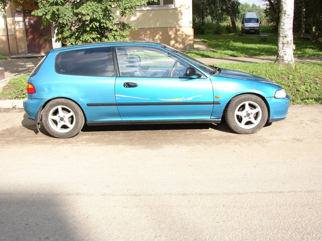

За зиму хлопушка сгнила до состояния "рукой в салон", задние арки после знакомства с неизвестными мне рукожопами тоже прогнили до дыр.
Хлопушку поменял на Белорусский пластик, арки к кузовщику.
Внутренние арки и пороги на удивление живые
