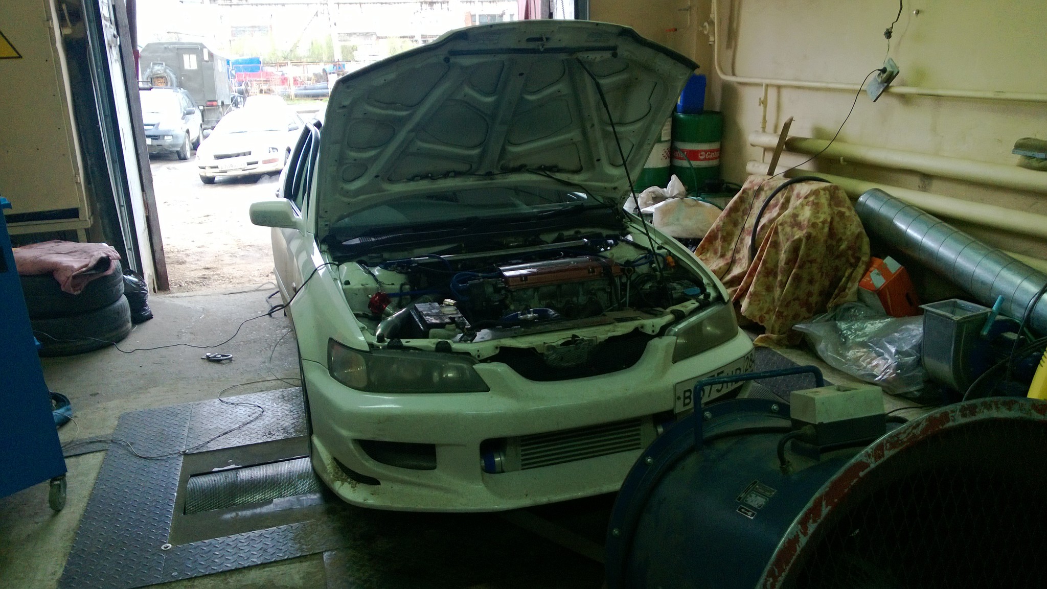

H22A блок гильзован сухими гильзами
кованные поршни СP 87,5мм сж 9.0:1
кованные шатуны Eagle
вкладыши ACL race коренные, шатунные
шпильки головки ARP
все сальники, прокладка оригинал новые
Баланс валы удалены
механический натяжитель ремня ГРМ Kaizen speed
Свечи denso IK22
силиконовые бронепровода NGK Япония
топливный насос WALBRO GSS342
Фильтр воздушный K&N
Коллектор RAMHORN AUTOWERCKS
впускной коллектор CL1
трасса Fujitsubo диаметр 90мм.
HONDATA Р72+s300 usdm+BOOST
MAC Саленоид
маслянный кулер
Форсунки 1000cc ID1000 BOSCH
Регулятор AEM топливный
Интеркуллер воздушный 600-300-76
GTX3076R Турбина + TIAL hsg
TIAL 44 MRV вестгейт
TIAL Блуофф
КПП:
Коробка Т2С5 с блокировкой от Т2Т4
Сцепление керамика COMPETITION ST4
Экстерьер:
ковка Rays Sportec mono 10 размер R17 вес 7.2кг
резина перед слики potenza 225/45 зад полуслик 205/40
Бампер С-West оригинал
Огромное спасибо Косте (ТУПЕР) за подбор турбокита и установку, настройку
И Олегу Филину

Фото с настройки будут позже

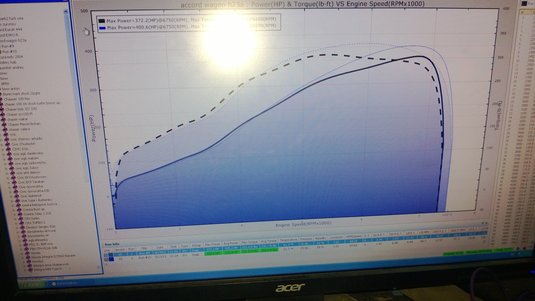

Вопрос почему не крутили выше 7000 оборотов, могли бы ведь и больше 342 сил с колес снять?
dc2 turbo 500++whp all day

andrewdjo писал(а):Вопрос почему не крутили выше 7000 оборотов, могли бы ведь и больше 342 сил с колес снять?
будем крутить! Просто настраивали по минимуму!
