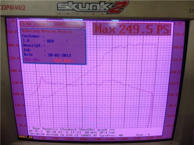

Сообщение 21 янв 2013, Пн 23:56
Настройка на Hondata FlashPro прошла успешно -> 249.5HP & 269NM
249.5HP & 269NM
1-Honda Accord — 7 поколение, 2007г.в.
2-Двигатель — Блок K24a3, гильзы Darton + поршни CP-Pistons 9:1, шатуны Carillo H-beam, вкладыши ACL-Race + маслонасос K20A2 + ГБЦ к24а3 + клапана впуск/выпуск +1мм Skunk2 + бронзовые направляющие Supertech + валы Scunk2 Stage2 + портинг Стадия3 + VTС RBC K20A
3-Давление наддува — нет
4-Блок управления двигателем — Acura TSX + Hondata FleshPro
5-Форсунки — DeachWerks 1000cc
6-Впускная система — AEM
7-Выпускная система — DC Sports + Tanabe Hyper Medalion
8-Наличие катализатора — нет
9-Трансмиссия — механическая КПП, 6 передач вперед
10-Колеса — 235/45/R18
Настроили на Hondata FlashPro с мозгами от Акуры ТСХ.
Форсунки 1000сс решили поставить, глядя далеко вперед на турбину))
Уже валит после стока как бешеная)) Сухой асфальт срочно нужен!)
с турбиной будет установлена и Hondata Traction Control))
Orsich
Сообщения: 2638
Машина: CRX 2 gen b20vtec
Civic EJ9 d-power
Откуда: Краснодар - Долгоп
Сообщение 21 апр 2013, Вс 12:56
относительно скромный результат из-за степени по турбу получился?
Сivic ES3 Sold
ITR DC5 Sold
Civic FG1 Sold
Civic EG Sold
Civic EP-3 y65p Sold
Civic EJ9 d-power
RentoN
Сообщения: 10261
Откуда: Екатеринбург(66rus)
Сообщение 21 апр 2013, Вс 13:15
А на мой счет хороший результат для такой степени
Orsich
Сообщения: 2638
Civic EJ9 d-power
Сообщение 21 апр 2013, Вс 14:32
RentoN писал(а):А на мой счет хороший результат для такой степени
в том то и дело, что для такой степени норм. Скромноват он для 11,5 к примеру..
Сivic ES3 Sold
ITR DC5 Sold
Civic FG1 Sold
Civic EG Sold
Civic EJ9 d-power
butamin
Сообщения: 350
Зарегистрирован: 17 фев 2011, Чт 12:21
Сообщение 22 апр 2013, Пн 9:32
да из за низкой степени такой результат.
все планы на турбу :)
