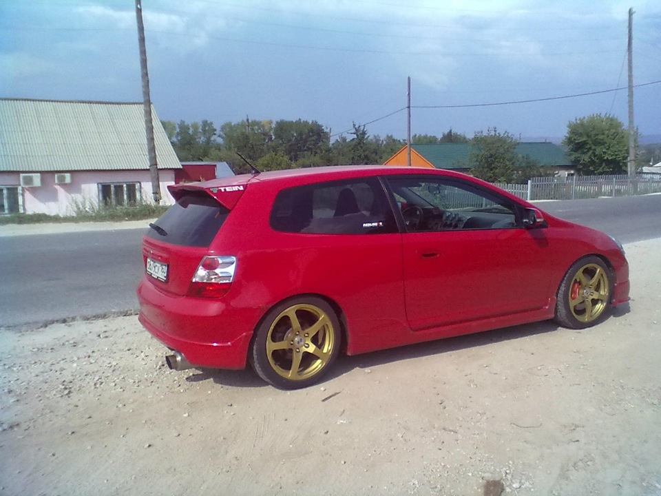

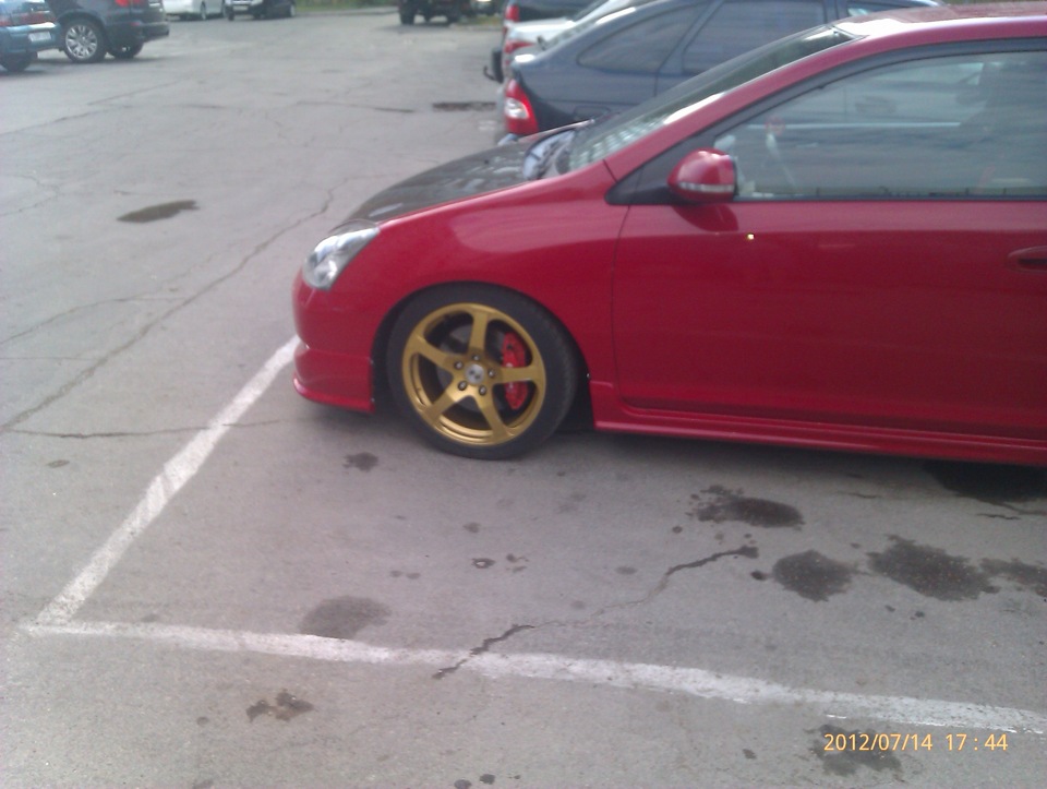

Ер3 2005 год выпуска, пробег 82000(скручен разок или не разок :D )
Из ништяков трасса 5 циган, пружины Tein на стандартных стойках
Сутки за рулем и я в Тольятти, денег нет даже на учет поставить.
Первое что убрал тонер.
Внезапно клинанул выжемной подшипник.
12500 стадия 1 + ОЕМ выжемной (спасибо систематику) + 5000 замена
Собственно на этом год и закончился, зимой не езжу
Хранил на станции у друзей

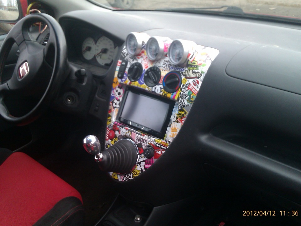

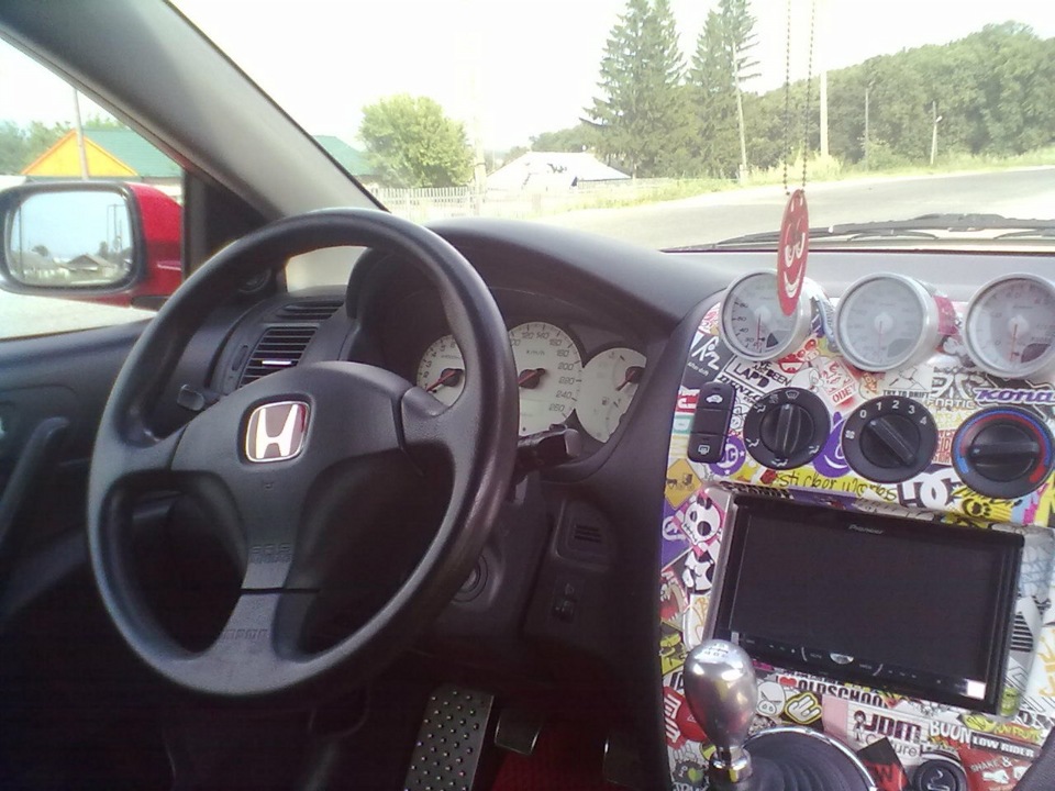

В зиму купил радиатор Mishimoto, силиконовые патрубки.
Естественно почувствовал себя мега гонщиком и купил приборы контроля давления масла, ож, темп масла
Тишина меня заебла ... пионер занял свое место
Сделал подиум под датчики, поклеил стикеры (понимаю что будете хуесить , да пох мне нравится )

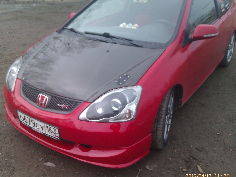

Купил крабона капота (под небольшой ремонт)
Поставил растяжку OMP … хуже не будет.

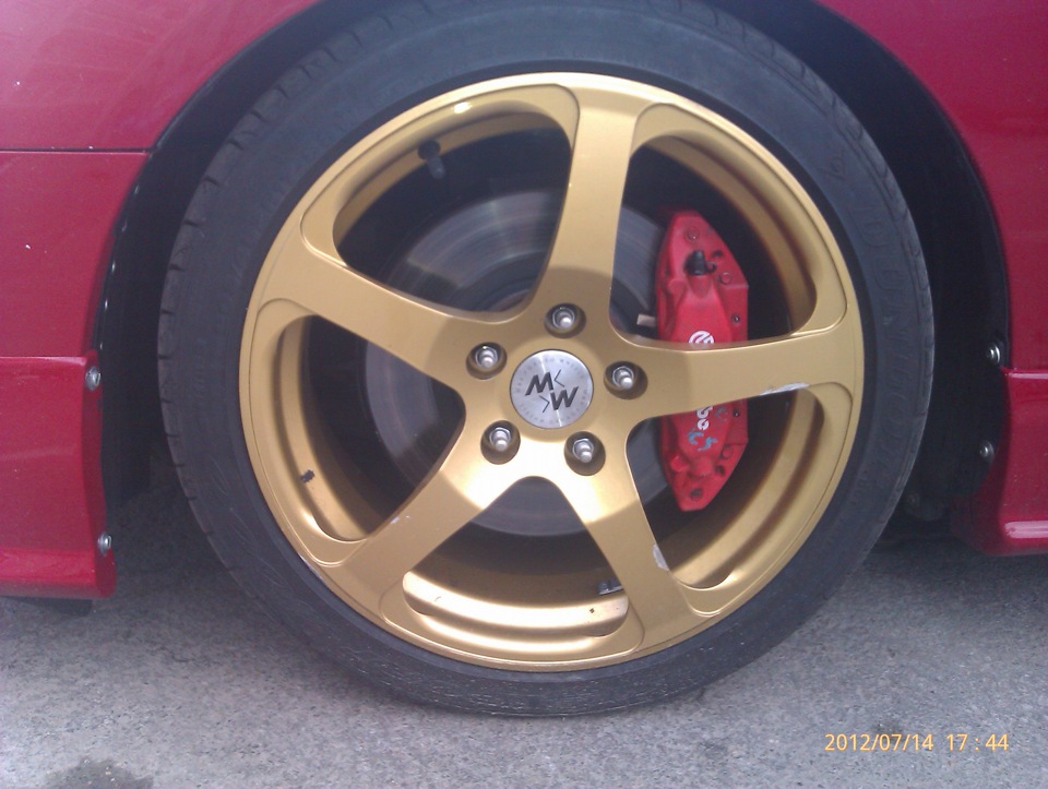

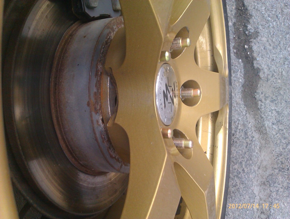

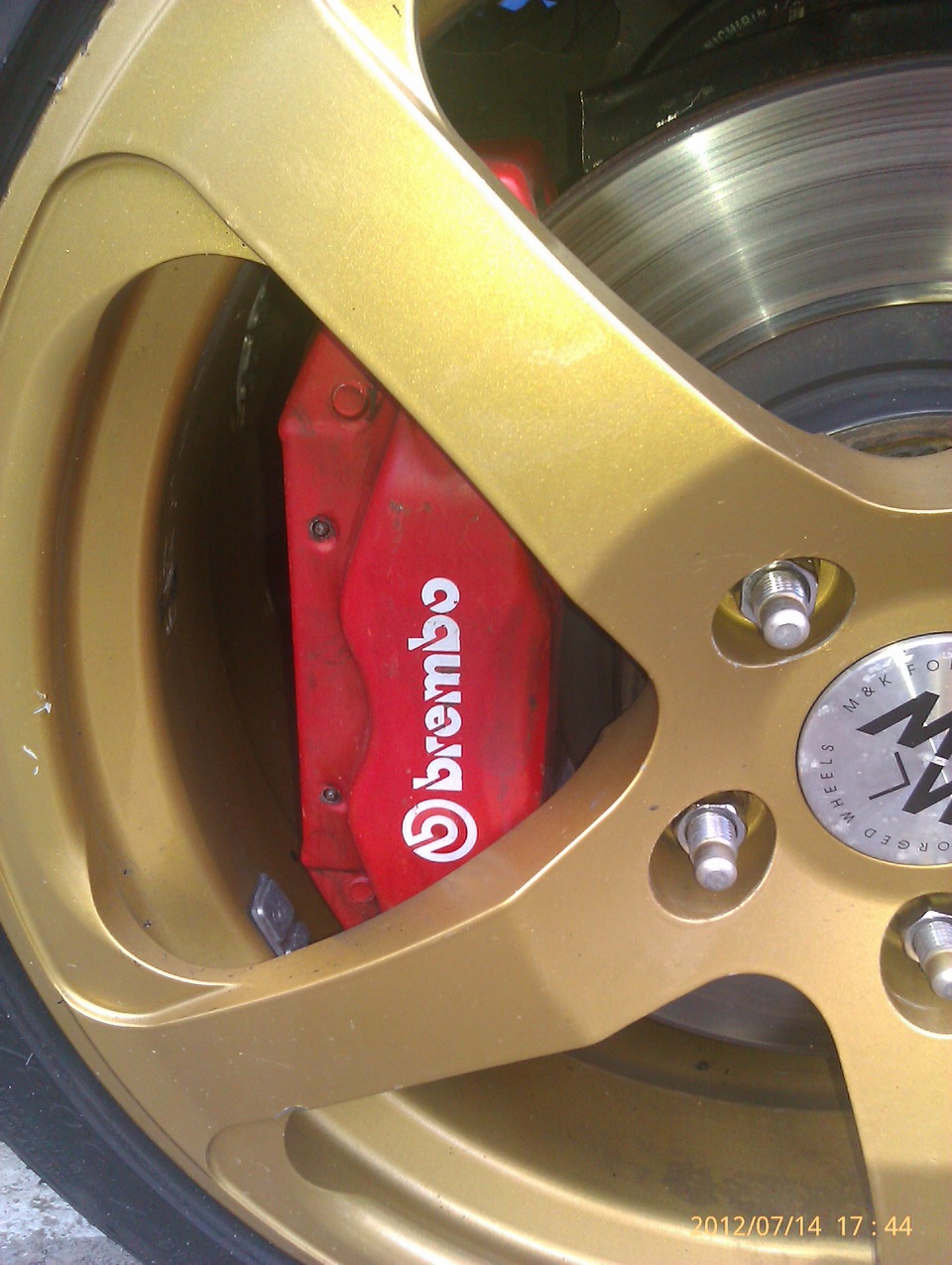

Весна принесла понимание того что сток тормоза гамно
Купил Brembo от dc-5 , но сука на сток диски они блядь на налазят ......
Купил диски + резню. выебываться так выебываться
Процесс инстайла описывать не буду, поцики уже жевали эту тему
установил поставки 9мм на все колеса, вылет остался в стоке 41

Стикеры :facepalm2:

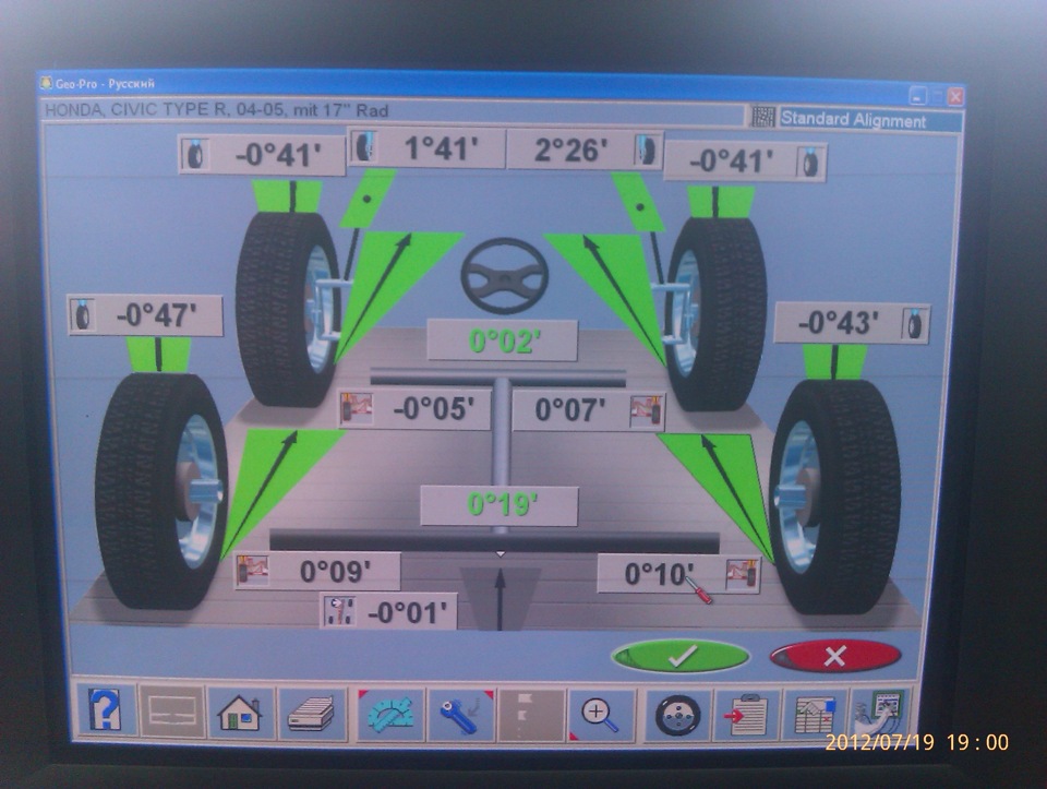

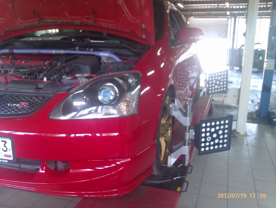

Решил уронить на пол установил винты Skunk2 Pro-c

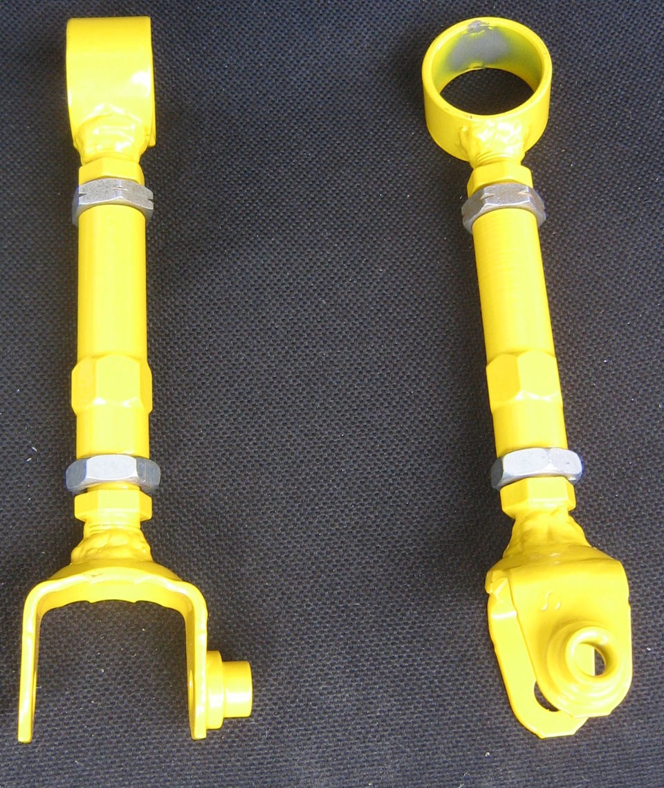

Развал на задней оси ушел -3, покупать верхние рычаги я не хотел изготовил новые сам
Салены установил новые
Катанулся на развал
И вуоля !

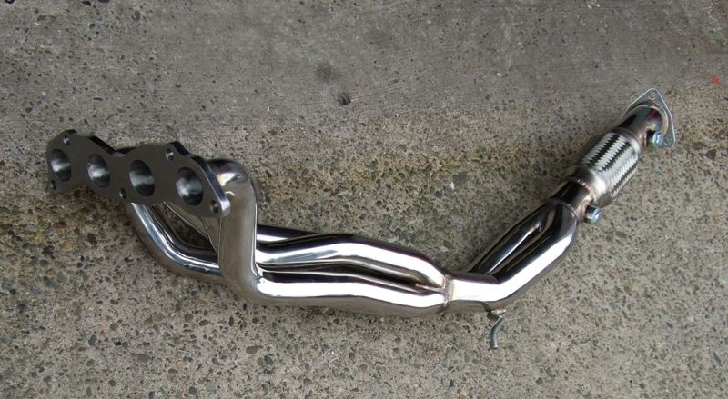

Куплен выпуск + jdm стаб.+ задний стаб. от dc-5
А теперь приколы :D
Сегодня решил посвятить день установке паука.
Китайцы конечно молодцы, НО придется дорабатывать конструкцию путем переварки (упирается в тонель и трет )
В связи с тем что катализатора больше нет была куплена обманка, НО к первому кислороднику нахватает провода а второй трет о другую часть кузова.
Вывод- это прискорбно.
благо выход нарисовался сам собой, была куплена хондата с широкополосным кислородником от dc5. Завтра начну процесс установки стандартных деталей.
Вывод берите качественные детали

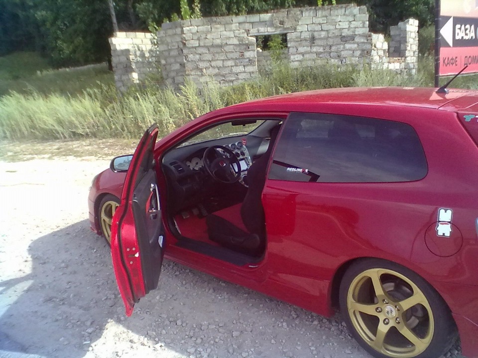

После смерти ер3 bewize
Купил юбилейный красный ковер (левый руль). Праворукий не хотел чет не очень меня дырка вставляет. Кстати коврики в салоне тоже красные (резиновые).
Купил тут http://www.eva-drive.ru качество мне нравится
Поехал покатался по местным серпантинам ) секс ! фото с телефона

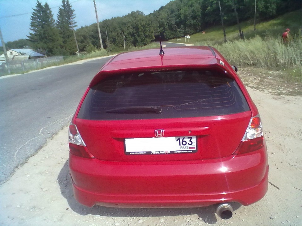

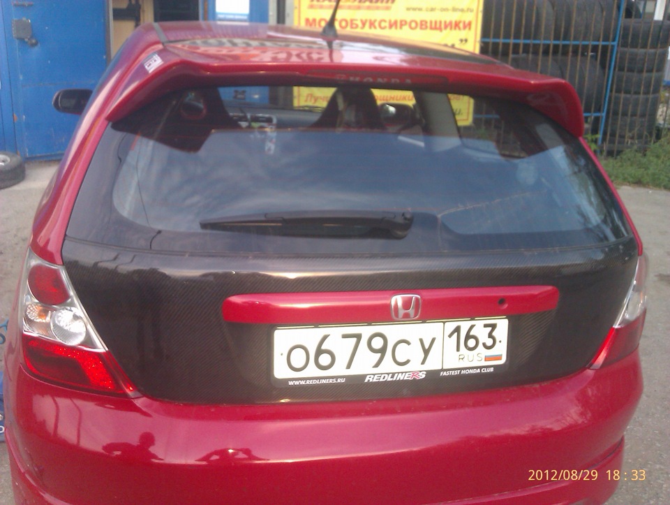

Приехал очередной ништяк
Поставил карбоновую крышку багажника + новое стекло.
Снял тонер, мне кажется так лучше.
Фотограф из меня херовый
Долго подгонял
Снял датчики! Китай меня заебал ! Сенсор давки масла умер оооочень быстро, после установки увеличенного радиатора смысла в температуре ож я не вижу(благополучно справляется штатный датчик)
ещё немного фотов паганом качестве
Обратите внимание на пищалку , купил стойку на ебей в Великобритании. Смотрится супер и никакого колхоза (сделана на заводе)
kop4enyi подогнал ветровики за что ему огромный респект !
Пусть смотрится по пенсионерски , зато на больших скоростях комфортно в салоне. Кондея у меня нет , поэтому тема очень актуальна :D

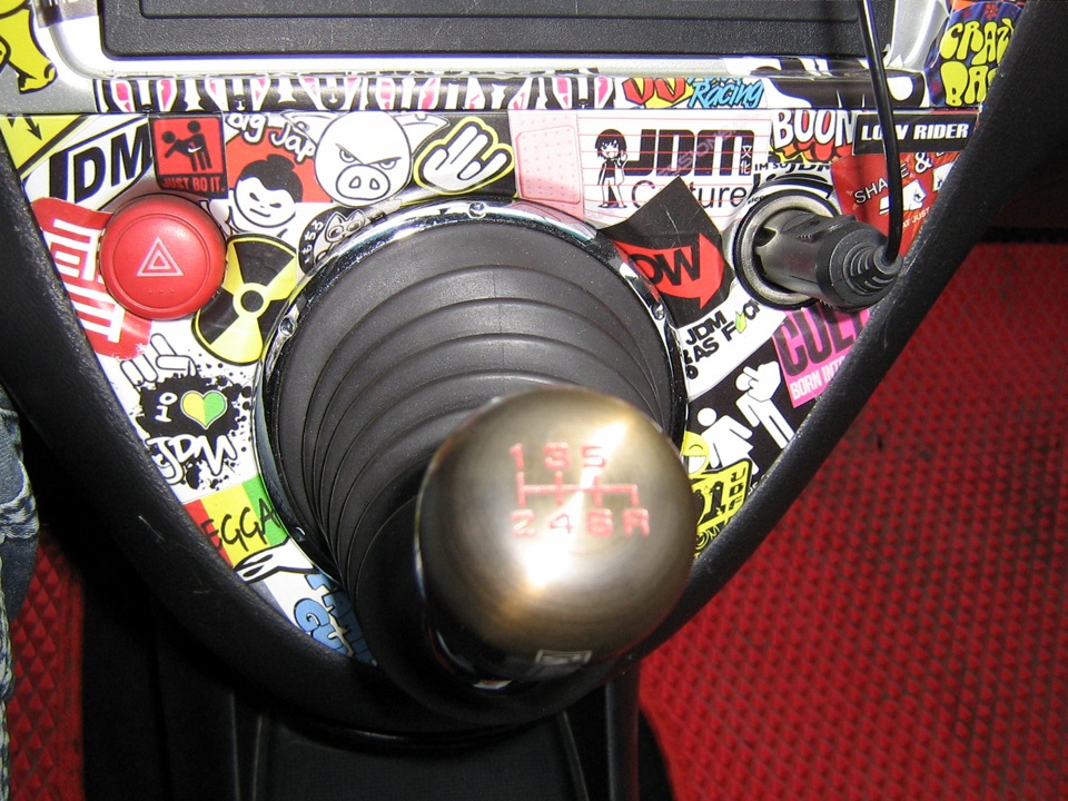

Приехала очередная тюнячка !
Кноб Skunk2
Ощущения — кноб тяжелее, такое ощущение что передачи сами включаются )
мне нравится !

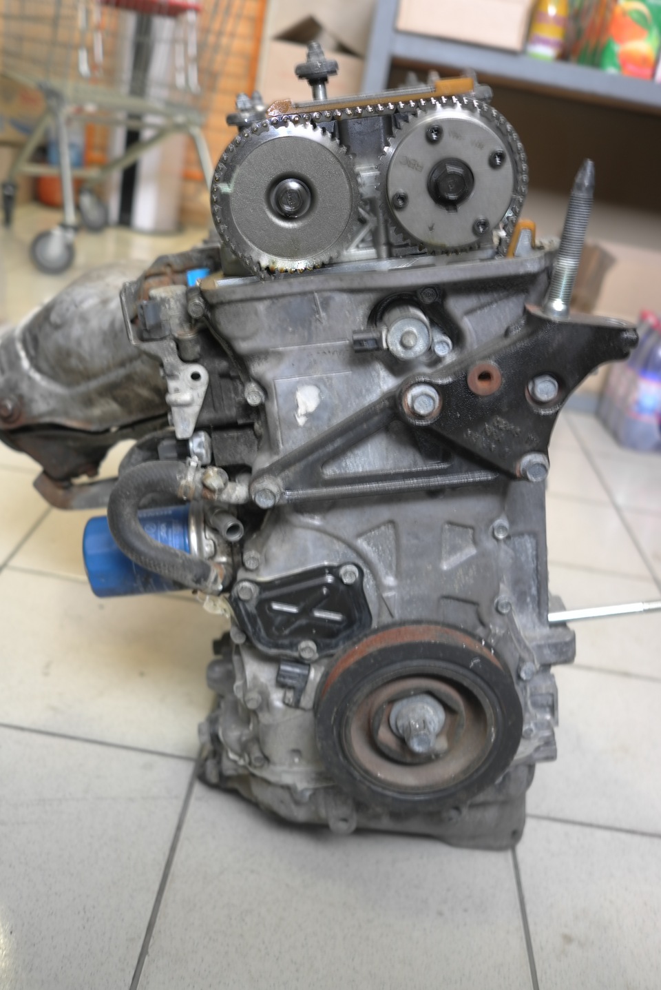

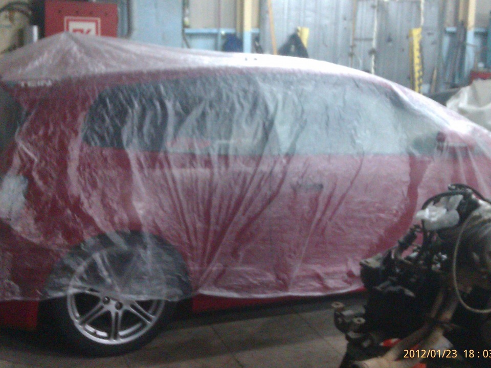

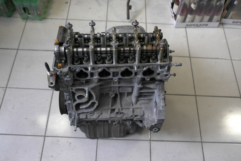

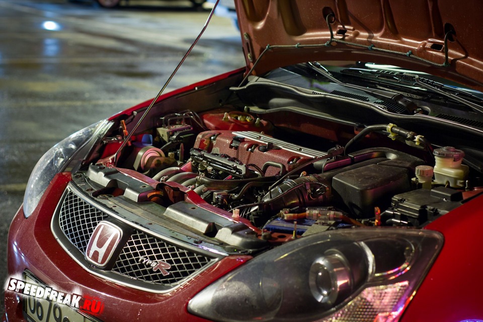

Вот и перевалил пробег за 100000км (Интерестно в который раз :D ). Жор масла во втеке около 400гр на 1000км…
Решил сделать подарок моему ведру))
Встречаем ! Новый двигатель ! Пробег 23300)))) Цена халява !
Фото после получения
Мотор немного подгорел) Клапанная крышка уехала в порошковую покраску (желтенькая будет)
Что планирую с мотором
масляный насос к20а2
Валики dc-5
впуск , выпуск

по рычагам обращайтесь сделаю по себестоимости :D
