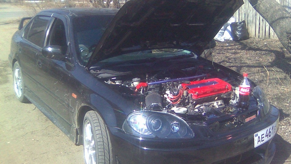

После трагической гибели моего EK5 с гибридом,Изображение Изображение был куплен за недорого ушатаный в хлам EG5 с провернутым коренным вкладышем. Изображение Изображение Изображение Так как работа связана с постоянным прибыванием за рулем времени на ремонт не хватало. Дожив до моего дня рождения "сердце" остановилось. Неожиданностью для меня не стало потому как я этого ждал довольно долго (10 тыс.км), и готовился.
