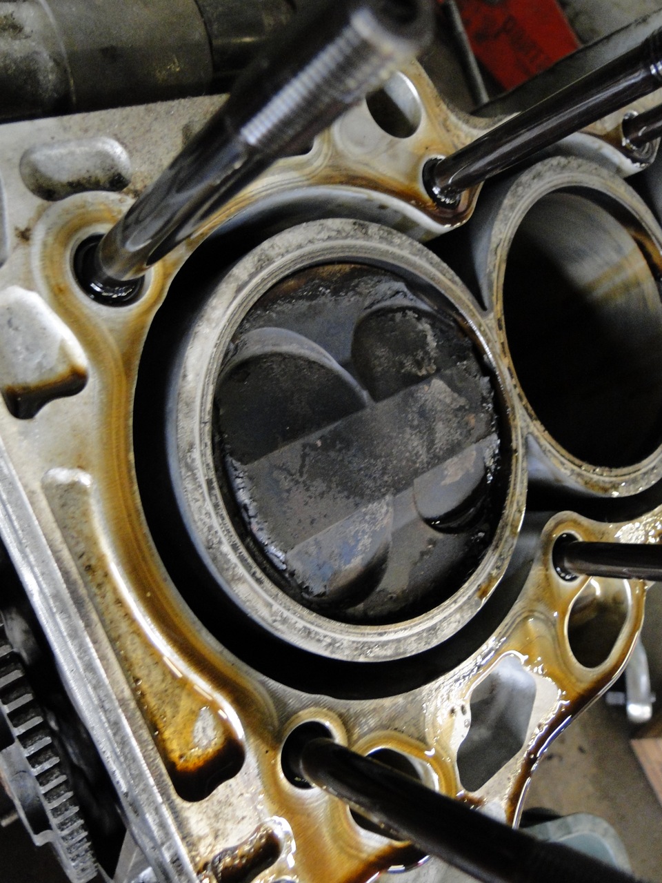

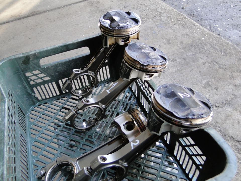

_NiKoLyA_
Мыкола Питерский
Сообщения: 9172
Машина: bayan CM2
Откуда: Saint-Petersburg
Сообщение 26 окт 2012, Пт 20:57

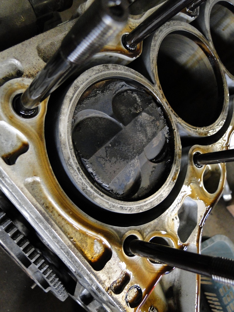

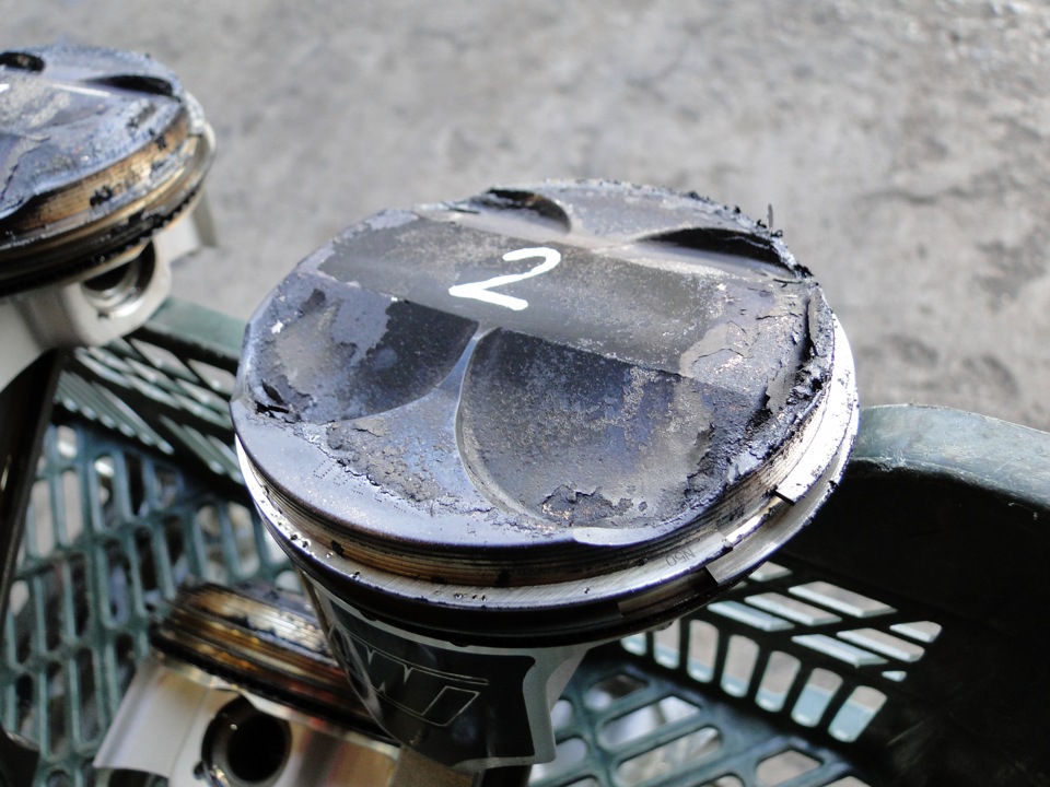

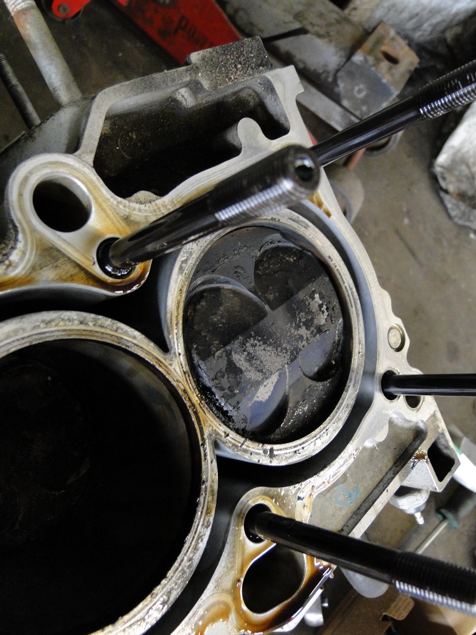

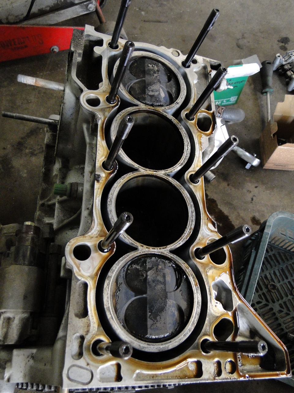

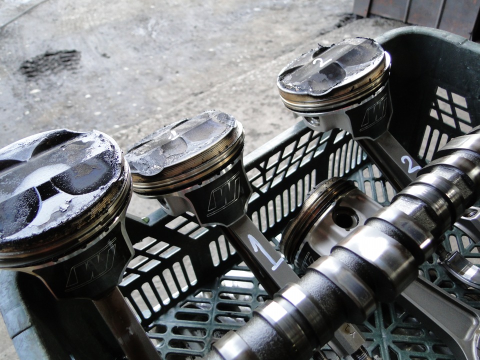

Проехал двиган 15000 км и появился треск при пуске мотора. Ну симптомы понятные, заказал VTC и натяжитель и полез менять ))) Ну и не очень удачненько. Упала шпилька внурь окна натяжителя... Ну раз такое дело, то в планах было что-то вроде ТО этой зимой, ну и снял я его и отвез )))
ПОДРОБНЕЙ
НУ и фоточке

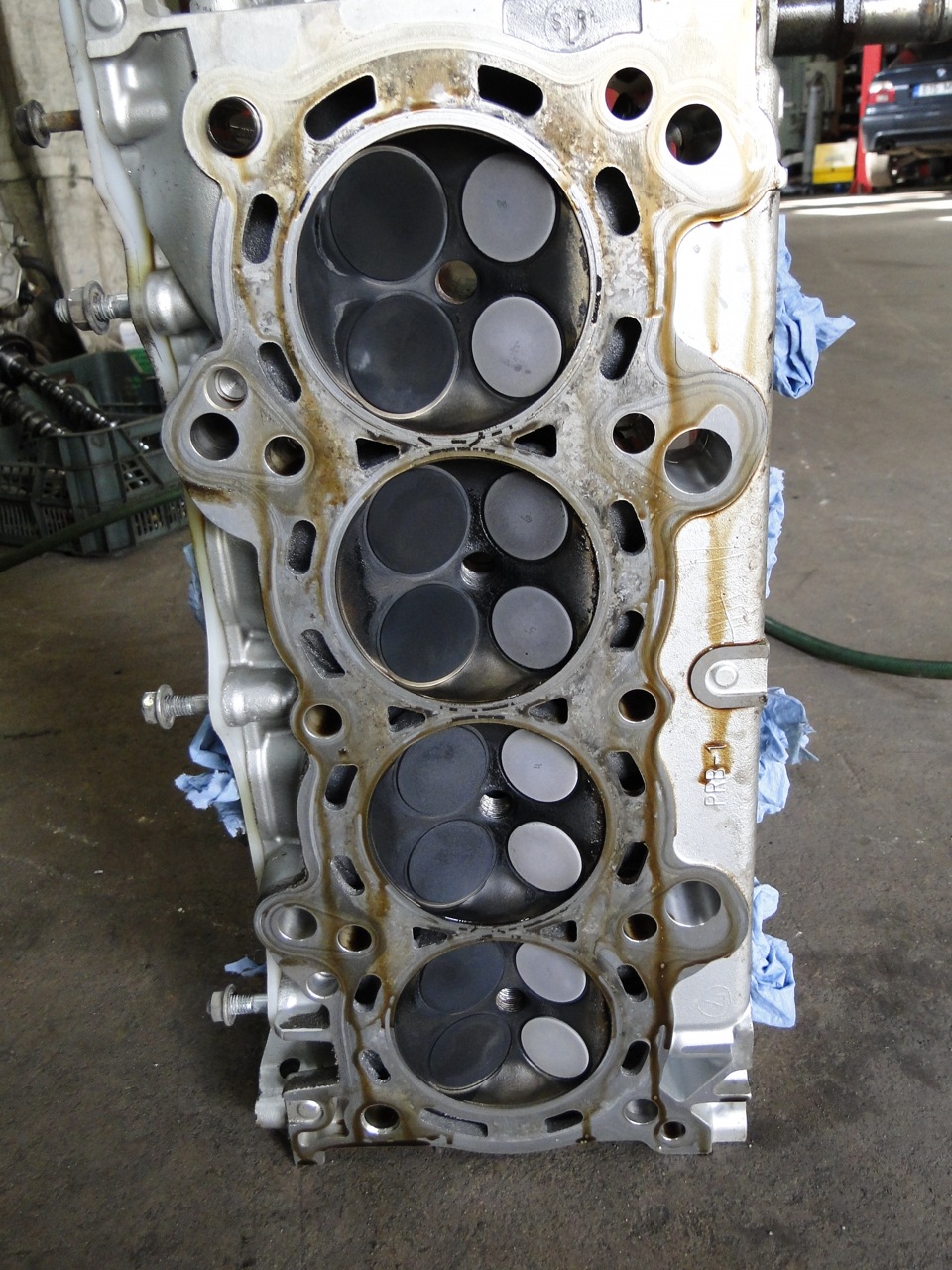

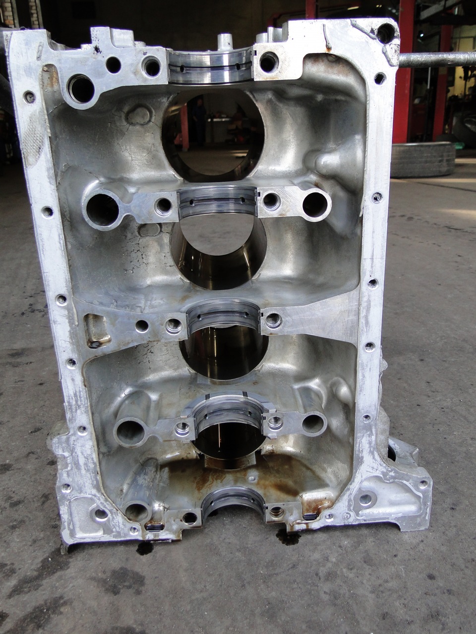

_NiKoLyA_
Мыкола Питерский
Сообщения: 9172
Машина: bayan CM2
Сообщение 26 окт 2012, Пт 21:31

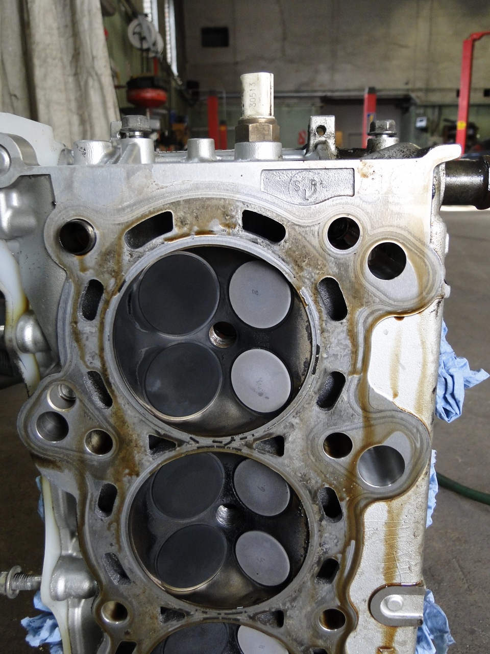

ГБЦ готова для сборки, все очищено, нарезано, выравнено..
ФОТОЧКИ

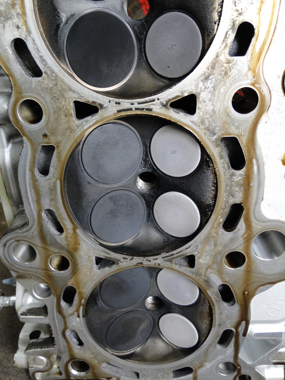

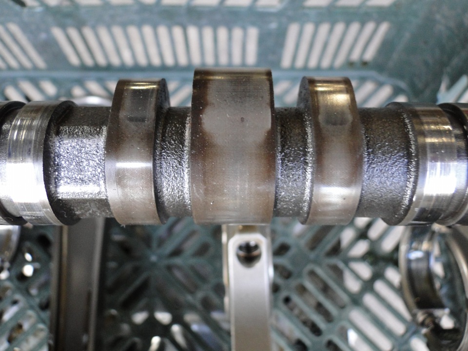

_NiKoLyA_
Мыкола Питерский
Сообщения: 9172
Машина: bayan CM2
Сообщение 26 окт 2012, Пт 22:05
Еще фоточки по ГБЦ )))
