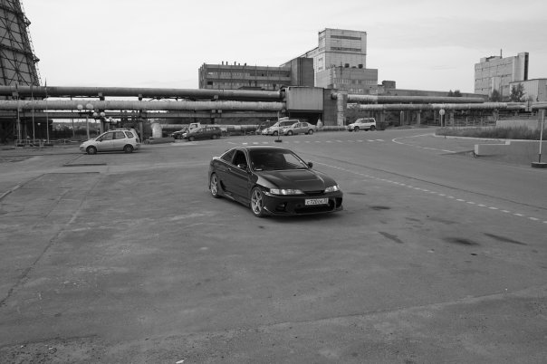

Решил про свою машинку написать. Подробно и красочно расписывать не умею. На вопросы отвечу.
Итак: Изображение
Была стоковая DC1. Цвет чёрный, на механике, движок ZC одновальный. Купил её четыре года назад. С тех пор занимаюсь её тюнингом. Сначала занимался музыкой, потом прошло это, начал дорабатывать железо. Выбрал направление д16 турбо. Хронологию переделок уже не восстановить, поэтому напишу текущие спеки:
Экстерьер:
-Обвес TF Racing
-Передние крылья Stage21 +1см
-Зеркала с поворотниками, китай
-Были фары задние тремя кругляшками- разбили. Поставил сток тонированный.
-Капот карбон. Final Konnexion
-Передние фары разобраны и покрашены под тупер.
-Колёса Yokohama Kreuzer TypeV
-Колёсные гайки Skunk2
Интерьер:
-Кресла UNP Extreme brand
-Китайский руль
-Ручка коробки Razo
-Светодиодная подсветка панели приборов
Подвеска:
-Tein Flex
-Полностью вся подвеска от 98спек
Тормоза:
-Диски и суппорты от 98спек
-Армированные шланги APP
-Колодки EBC Ultimax
Электроника:
-USDM p06 + Hondata s300 + соленоид для буст-контроля
-Defi fuel press, exhaust temp.
-HKS AF & Knock monitor
-Innovate LC-1
-3-bar MAP OMNI-POWER
Двигатель:
-Турбина Garrett GT2860RS
-Впускной коллектор от Домани с КХХ
-Выпускной коллектор Greddy
-Blow-off HKS SSQV
-Маслоуловитель китай
-Интеркулер Apex`i
-Проставка маслянного фильтра под доп датчики Greddy
-Даун-пайп и кэт-бэк кастом. Два глушителя, два резонатора
Если что ещё вспомню- допишу. Напишите, фотки отображаются?
