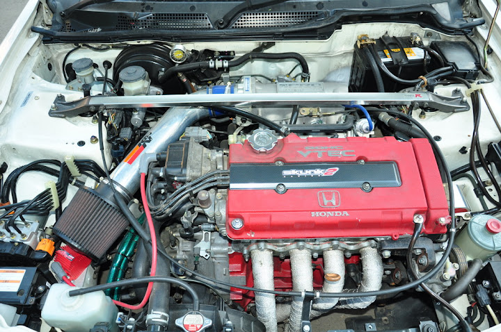

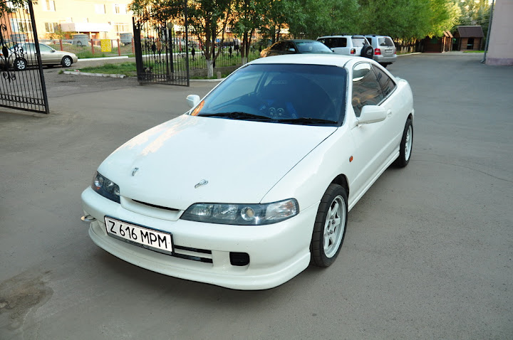

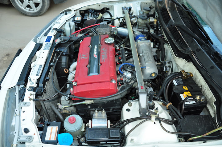

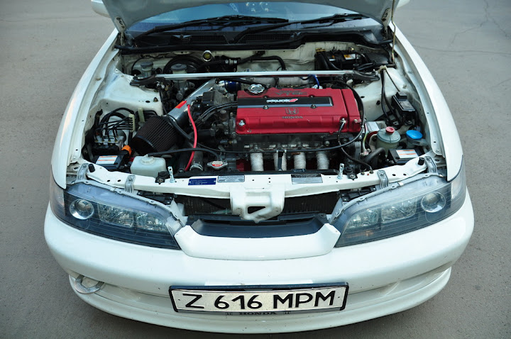

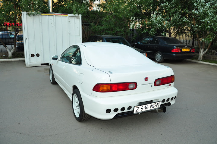

Тачка ITR DC2 Spec98 B20 атмосферник. Движок работы братьев Фирулевых из Алматы.
С двигла сняли 253Hp (как найду кривые выложу фотку) От стандартного двингла осталось курышка башки да каленвал. Порщня CP, шатуны игл. Все остальное сканк2.
Комп хондата. Колеса волки. Резина нитта 555. Вупуск 4-2-1. Впуск K&N. Большая дроссельная от сканк2. Амортики кони спорт + пружинки с занижением эйбах.

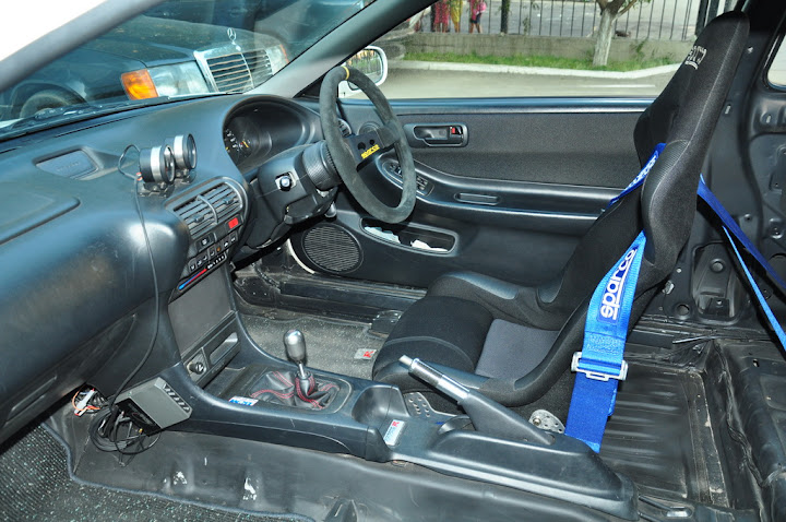

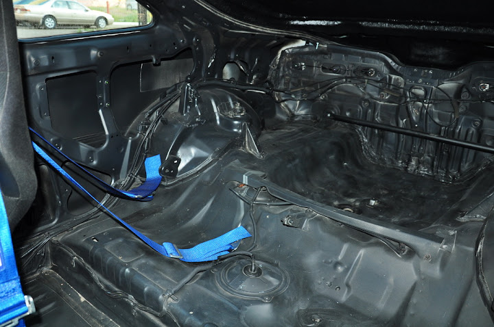

Салон аккуратно убран. Все подушки удалены. При условии что от кузова не отпиливалось не одна железка вес 850кг. Пластиковый капот и задняя крышка.
Да чуть не забыл кпп spoon. Спасибо ребятам из Красноярска.

Даже в ракушке дырок насверлил :mrgreen:

Че за прикалюха у азахов диркы в заднем бампере?:)

да короба чумовая - зачёт. Тока с максималкой проблема - много не наездишься по межгороду. теперь понятно про поездку в алмату :) эх ей бы 6тую передачу да подлиньше.
Дырки что бы парусность убрать.

2 Sash - ага на 5 как на старой 3. :-)
2 all - как написал Sash, дырки что бы убрать парусность!!!

заднее стекло пластик?

Drifta писал(а):на тех скоростях что она едет 402, отверстия в бампере это ДРОЧИЛЬНЯ!
ошибаешся.

У меня... большие сомнения по поводу тупости американцев в этом деле...
А у них это более чем... используется. В драге...

Зачетные спеки, валы стейдж3 ?

2 hondavtec - да волокно.
2 londone - сканк 2 стейж 3
2 три брата акраба (Буб, Drifta, Vsky) и Systematick. Когда у Honda-Racing был мотор с лошадками под 260 на К20 он тоже себе дырочек насверлил и че???
Для сомневающихся насчет дырок в попе. С большим удовольствием насверлю и вам. Обрашайтесь дорога не вазму. :-)
