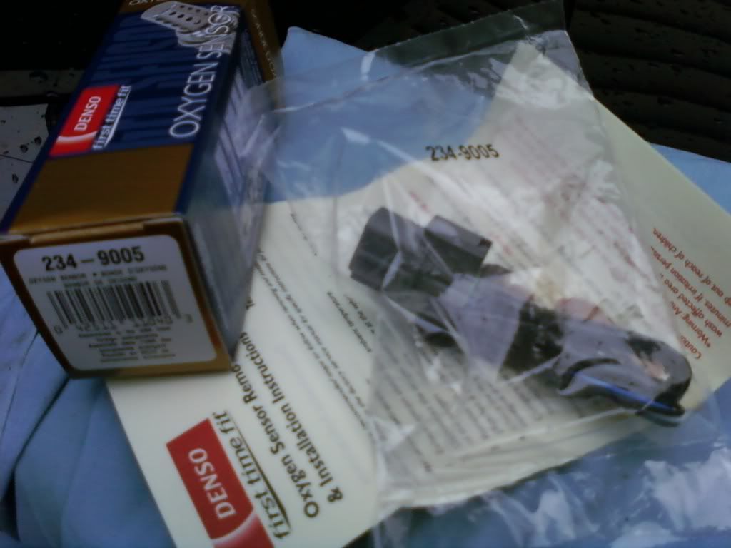

6. Широкополосная лямбда Denso O2 Sensor
7. Насос Walbro 255 l/h
