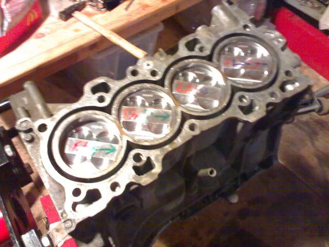

на днях забрал свой блок из иномотора где его точии под поршни и врезали туда масляные форсунки. судя по всему грамотоно поставить форсунки в в20 блок это не такая уж и простая задача. но люди там отнеслись к задаче ответственно. делали долго, но в итоге сделали.
я его немного сегодня помыл.

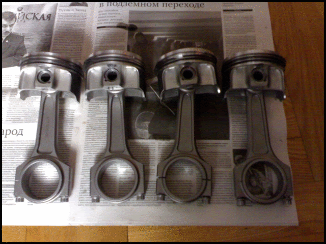

поршни и шатуны. сегодня я впервые в жизни надевал поршневые кольца :D

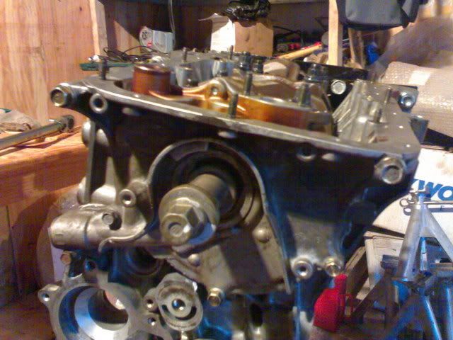

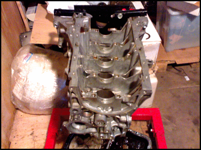

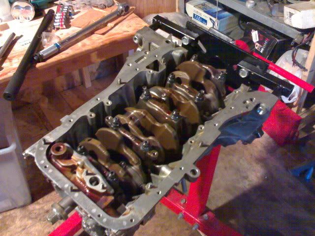

сеня вроде ка кпосле долгих дней бездействия и беспонтового пиздежа собрал волю в кулак и приступил к сборке мотора.
в прошлый раз я воткнул поршня но как оказалось висековский и хондовский мануалы говорят разное относительно разворота колец ))) пришлось все вынуть и переделать.
все вроед бы уже стояло на месте и ждало дальгейших шагов, но вдруг неожиданно один из поршней решил выпрыгнуть на волю. в результате этого пришело конец маслосьемному кольцу. оно погнулось, а после выпрямления при попытке повторно погружить поршень в цилиндр сломалось. так что бужем ждать новое кольцо. а пока я решил собрать как есть на 3 поршнях.
вот что получилось. далее он переизбытка сил решил собрать и прикрутить масляный насос.
вот что получилось. в принципе мне понравилось за исключением этого гребаного кольца, получил массу положительных эмоций от сборки и еще раз убедился что спешка не доводит до добра. так что теперь буду исправлять свою ошибку и ждать нового кольца.

а можешь сфоткать ещё шестерню грм которая у тебя на колено крепится и защиту которая маслянный насос закрывает?

а зачем это фоткать? защиту я все равно ставить не буду.

QB21 писал(а):а зачем это фоткать? защиту я все равно ставить не буду.
да я вот себе маслянный насос заказал, он как у тебя на фотке...а у меня он немного другой. смысл в том, что на такой насос у меня не надевается шестерня и защита...вот и хотел глянуть как она у тебя выглядит? уже скорее для интереса, т к себе насос как и старый нашёл...
п.с. если нужен новый масляный насос - обращайся, а то мне его теперь девать некуда :wink: 8)
а почему защиту ставить не будешь? не боишься что камушек какой или ветка в грм ремень попадёт? :roll:

неа не боюсь. а насос масляный у меня нормальный - я себе тоду купил. так что надеюсь в ближ время новый не понадобится.
