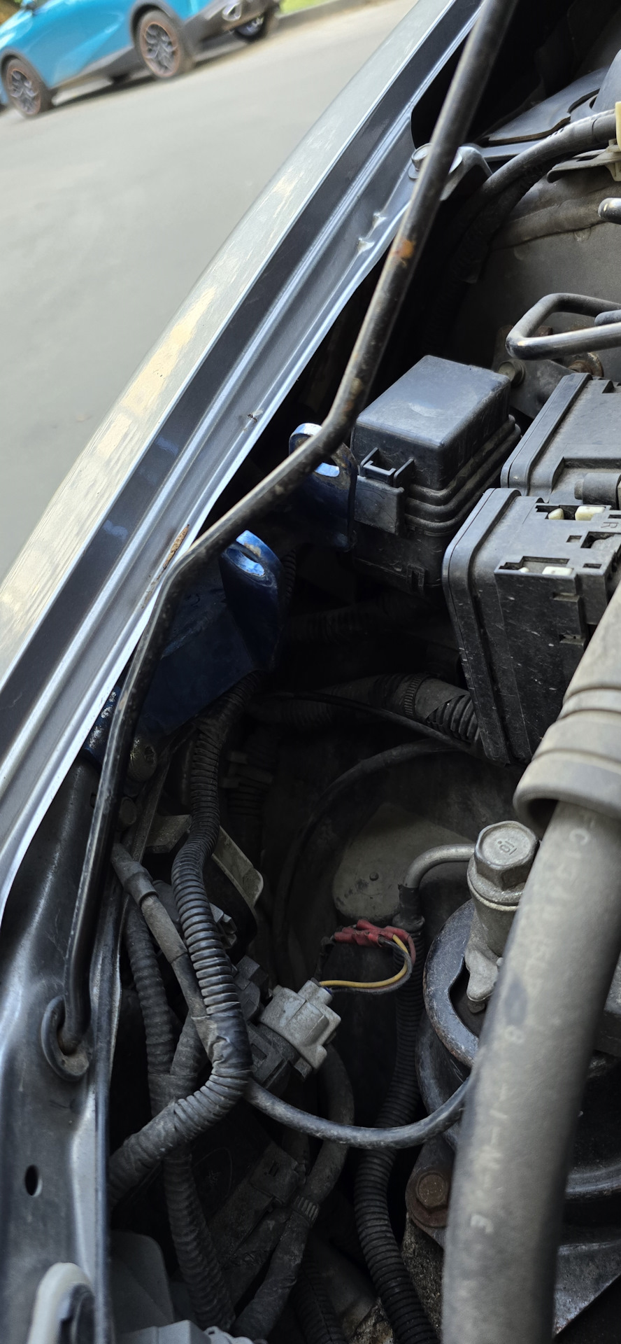

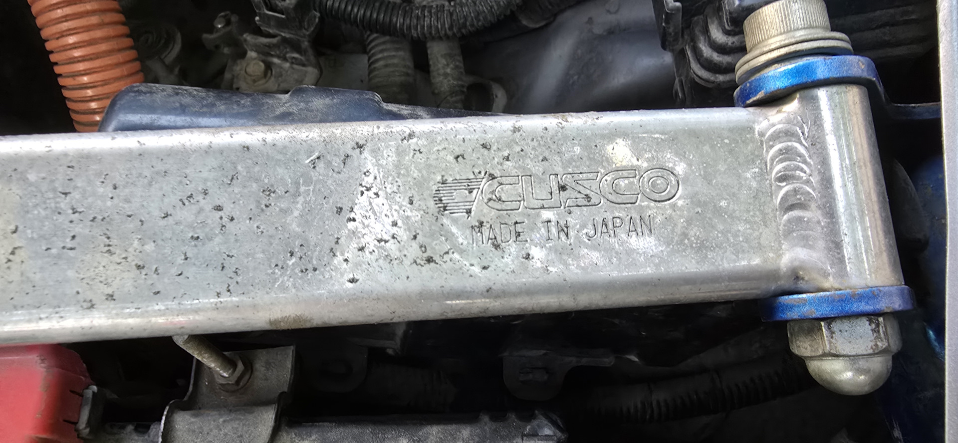

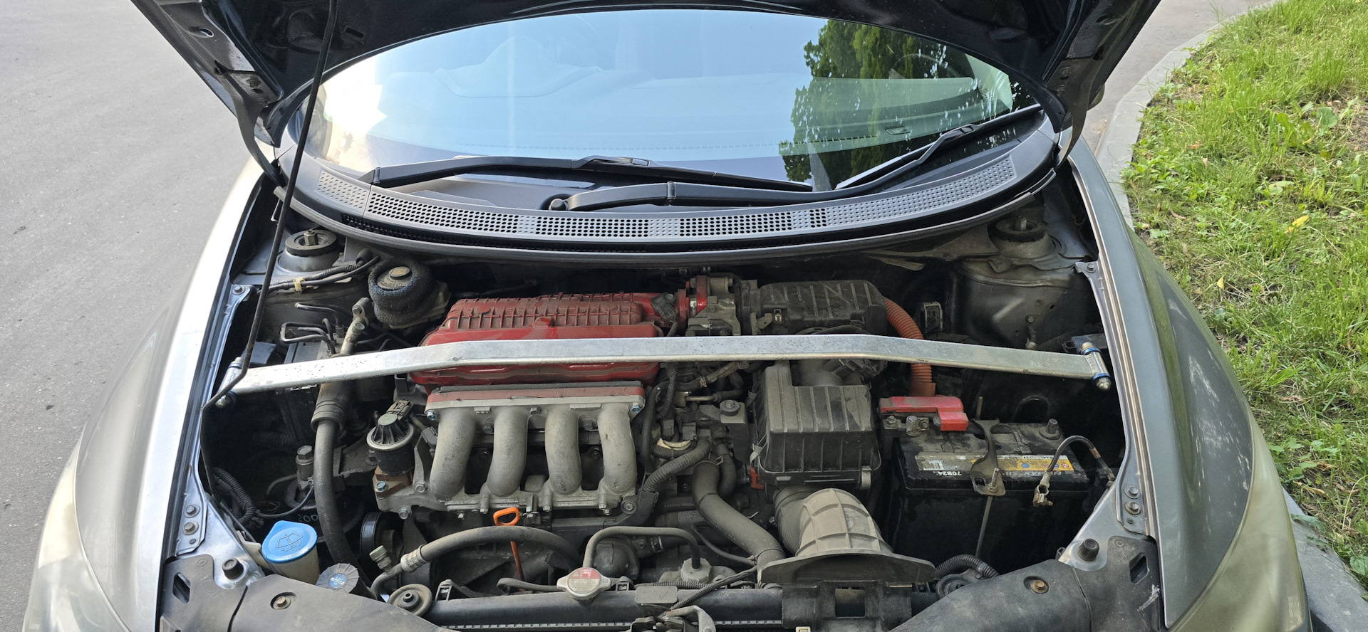

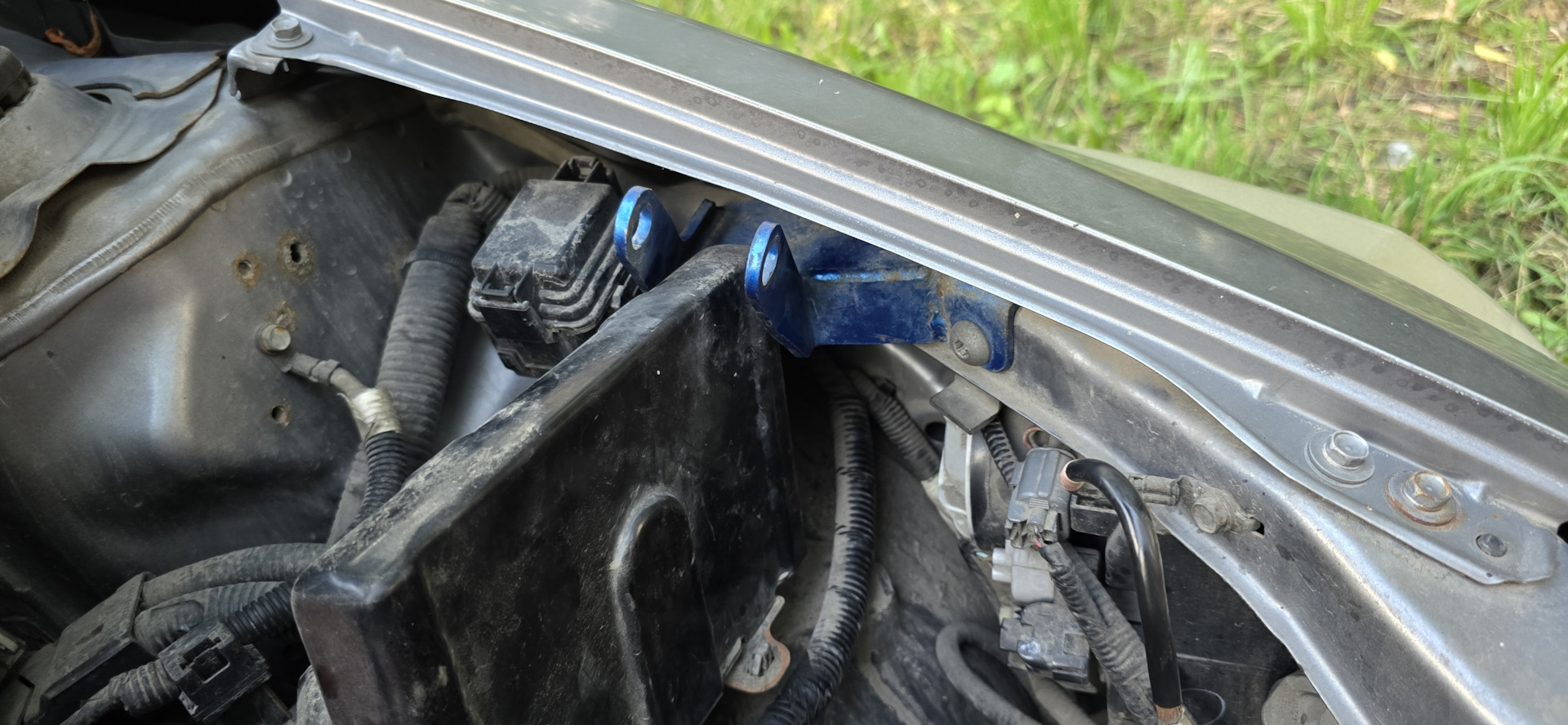

Распорка Cusco под капот.
Устанавливается в штатные места под крылья.
Монтаж за 10 минут.
Орига, вот пруф:
