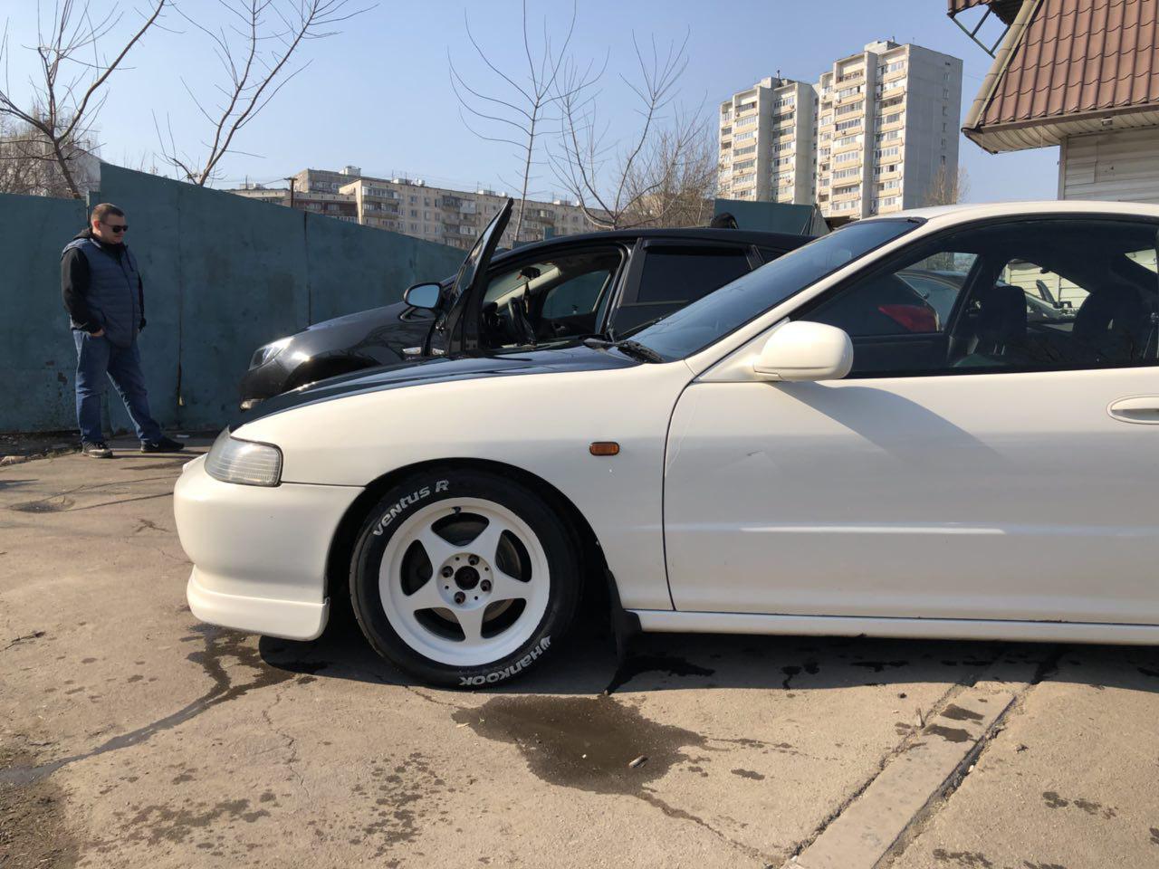

фото перед покупкой:
После на выделенном плейсе у дома:

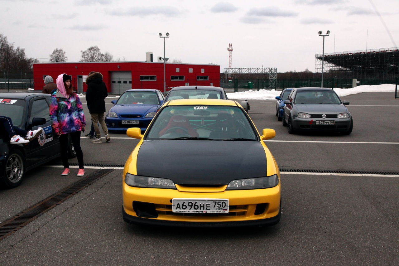

Летом:
Воспоминания 2018
