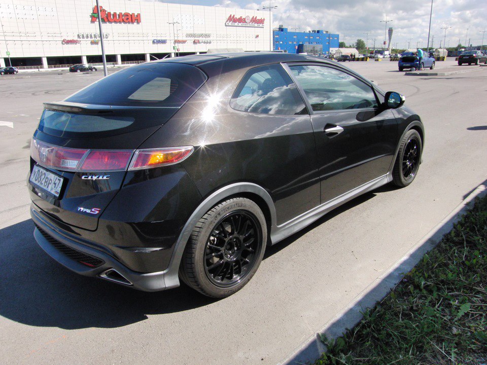

FN1 – это овощь в туперном кузове, в Россию не поставлялся, ввезен из Белорусии. Фен был куплен в замен ЕК, который задолбал своими арками, требовавшими внимания каждые пол года. Тогда денег хватило только на недотупер, и между старым кузовом или овощем я выбрал второе. Попал ко мне в полном стоке. В максималке: заводской ксенон, панорама, раздельный климат, датчики света-дождя, мешалка и R18А2. Первым делом были заменены стоковые диски на Rays SE37k 17х7,5 ЕТ 30. Перекрашены порошком из разноцветных в черный.
А также установлен туперный кноб с алиэкспресса и сшит чехол из тряпки. В таком виде машина проездила пару лет, т.к. использовалась каждый день по работе.
Один сезон поигрался с 18-ми колесами SSR Integral GT-1 18х8 ЕТ35, но в итоге вернулся на 17”.
В подвеске установлены пружины H&R -30 и распилены уши аморта до развала в -1.3.

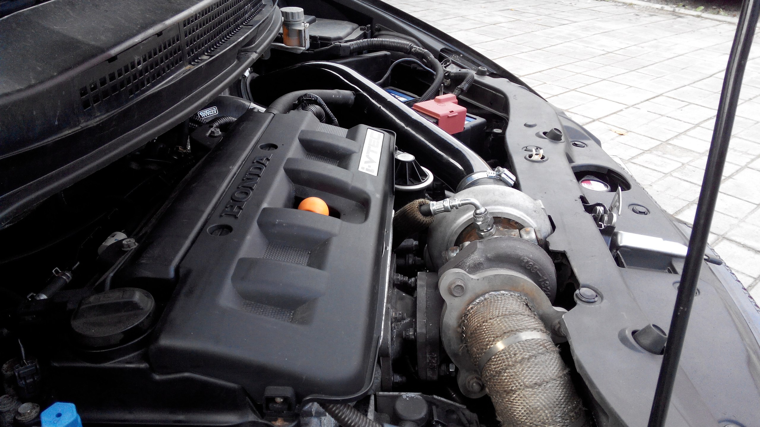

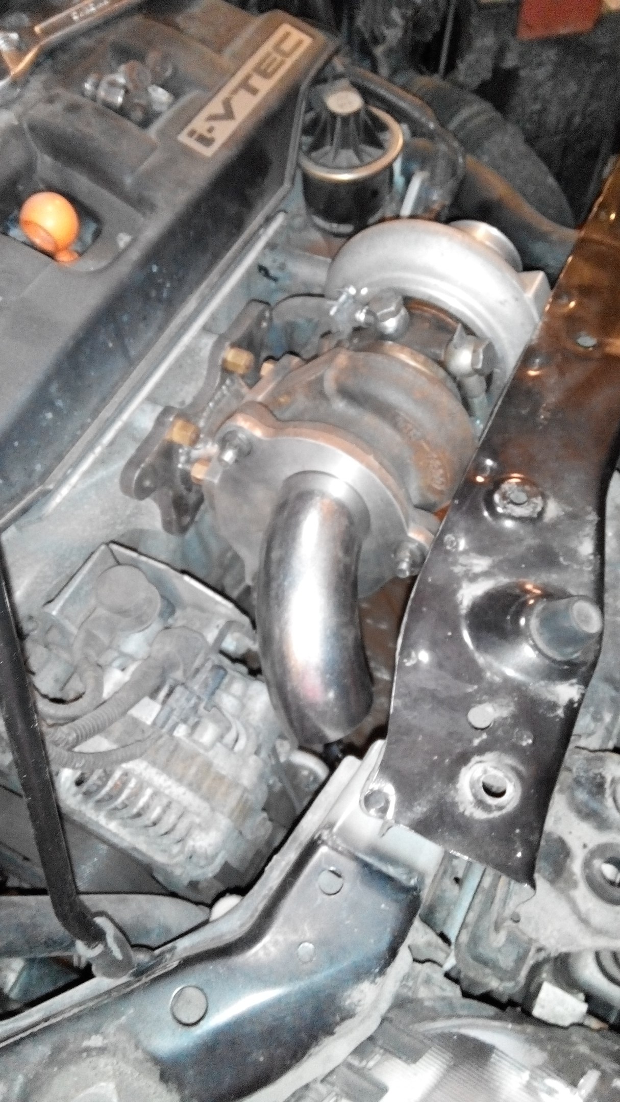

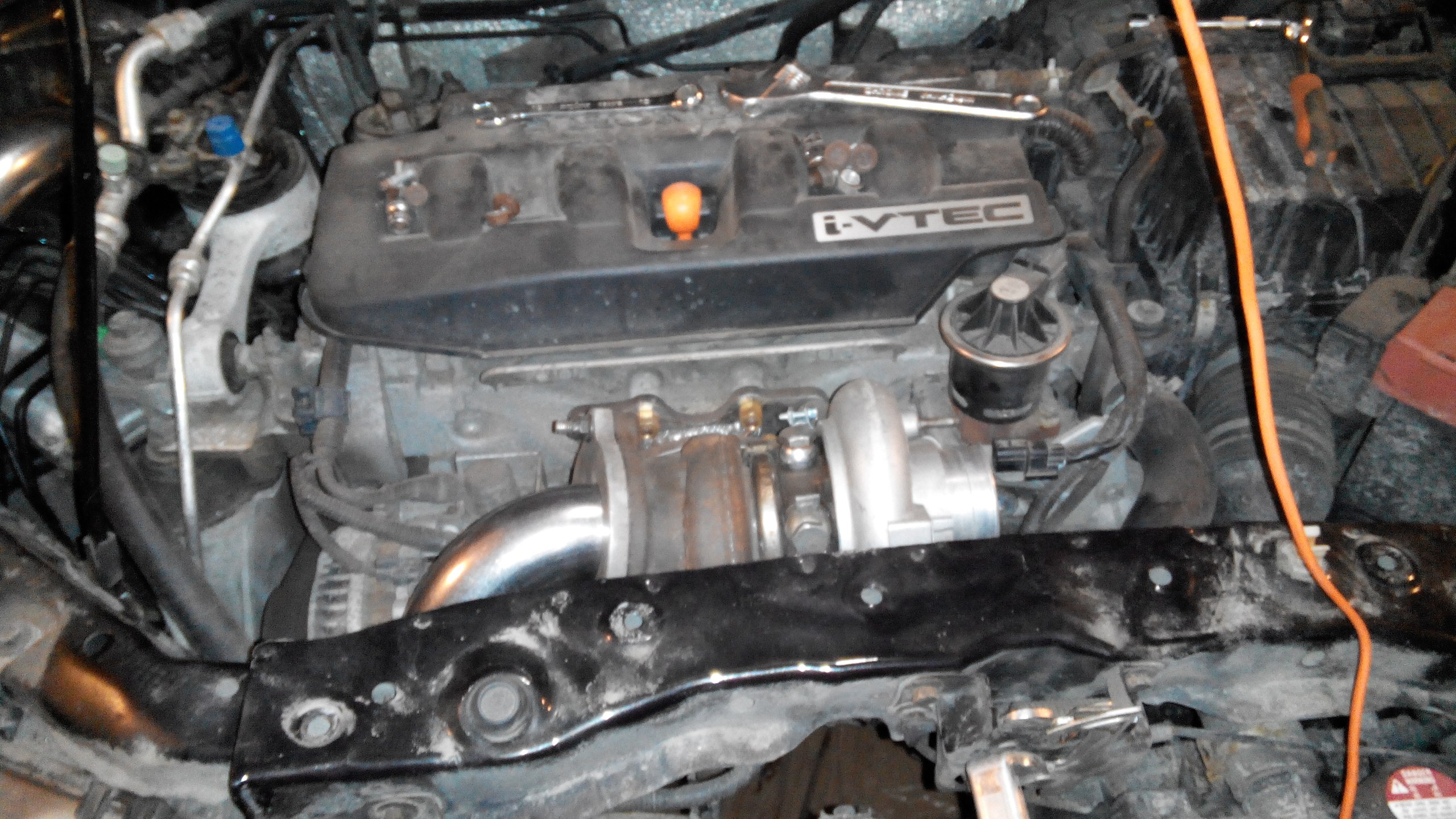

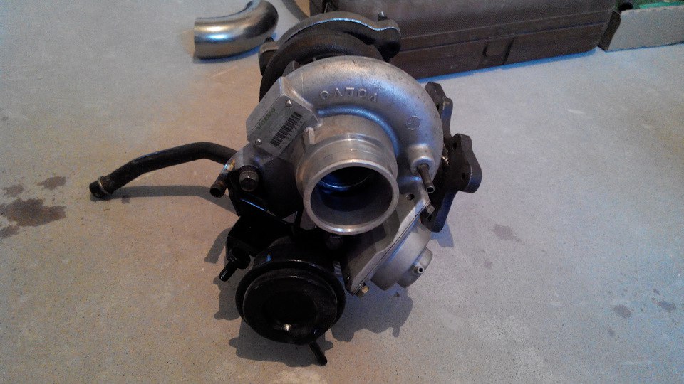

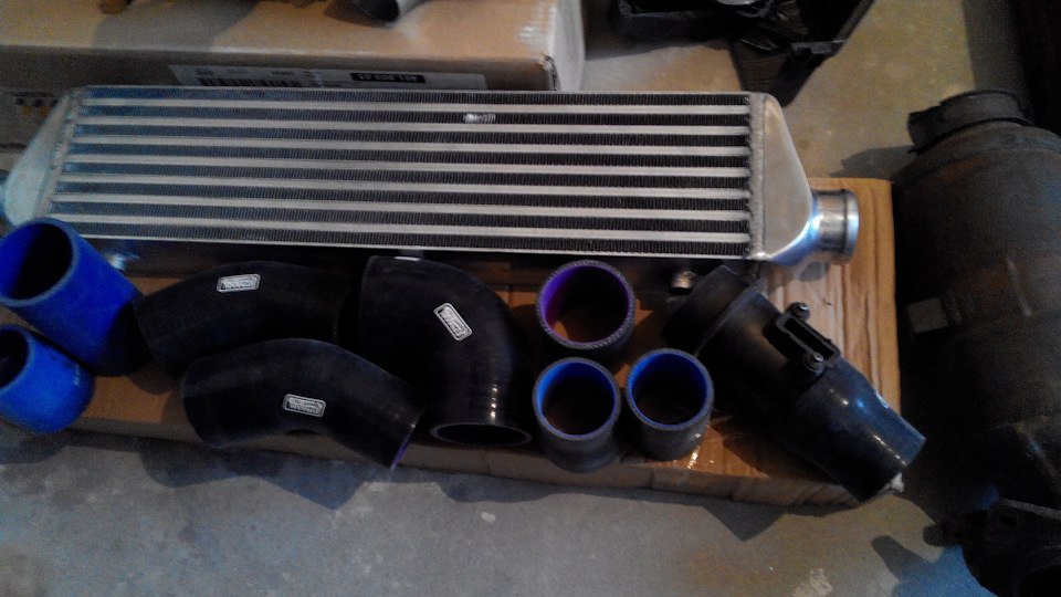

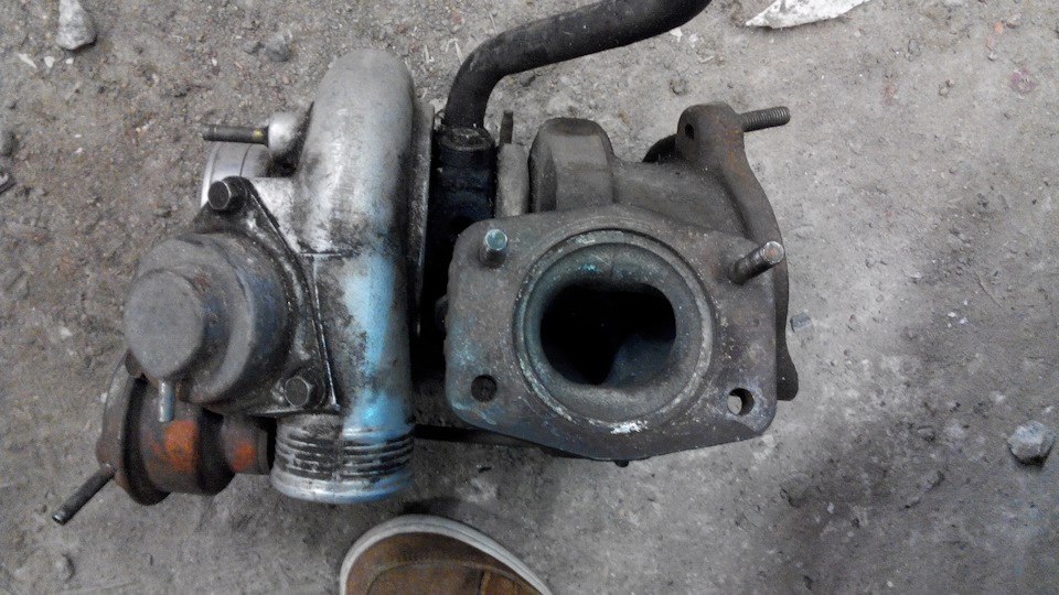

Со сменой работы появилась возможность плотнее занятся машиной . Поэтому взялся за любимое развлечение – турбо из говна и ветра. На помойке найдена Вольвовская TD04HL-16G.

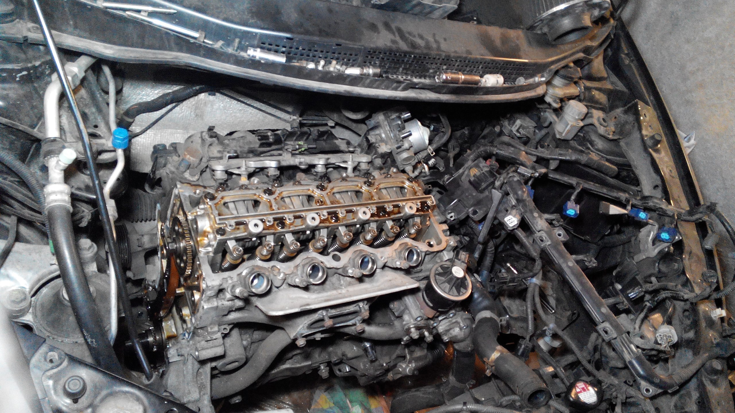

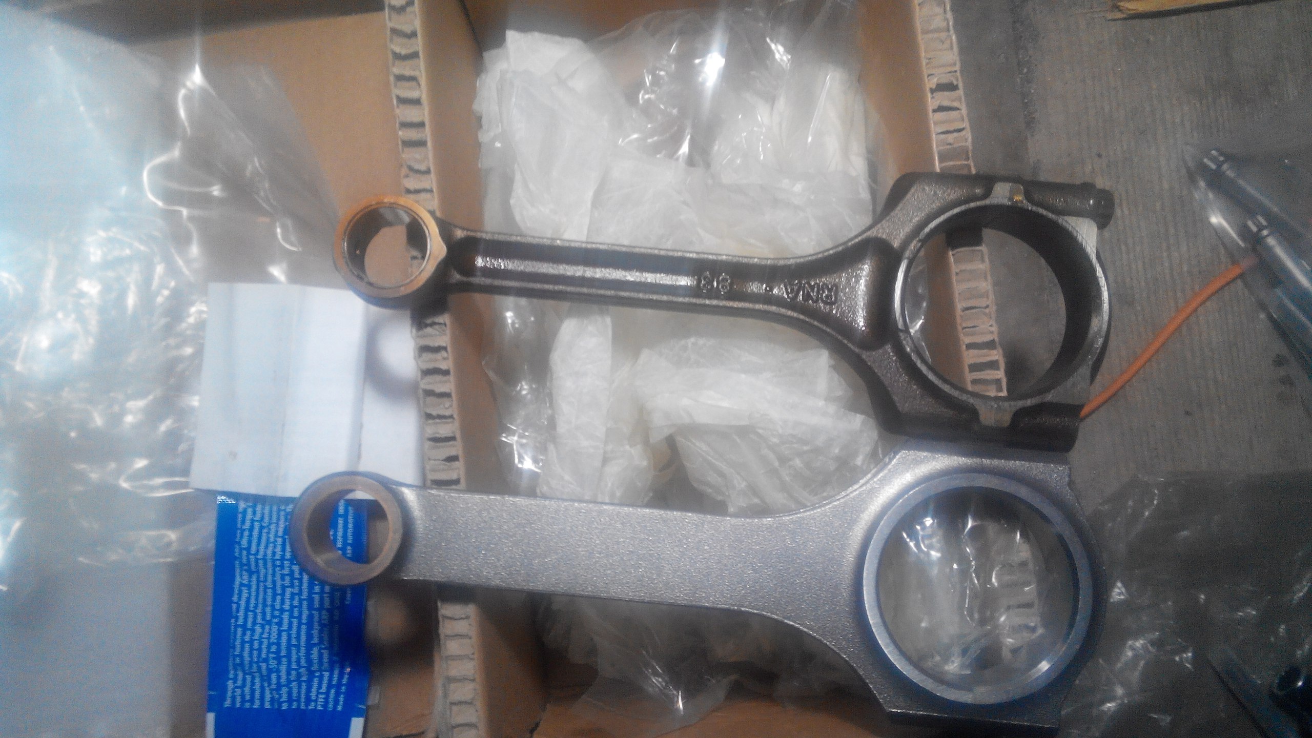

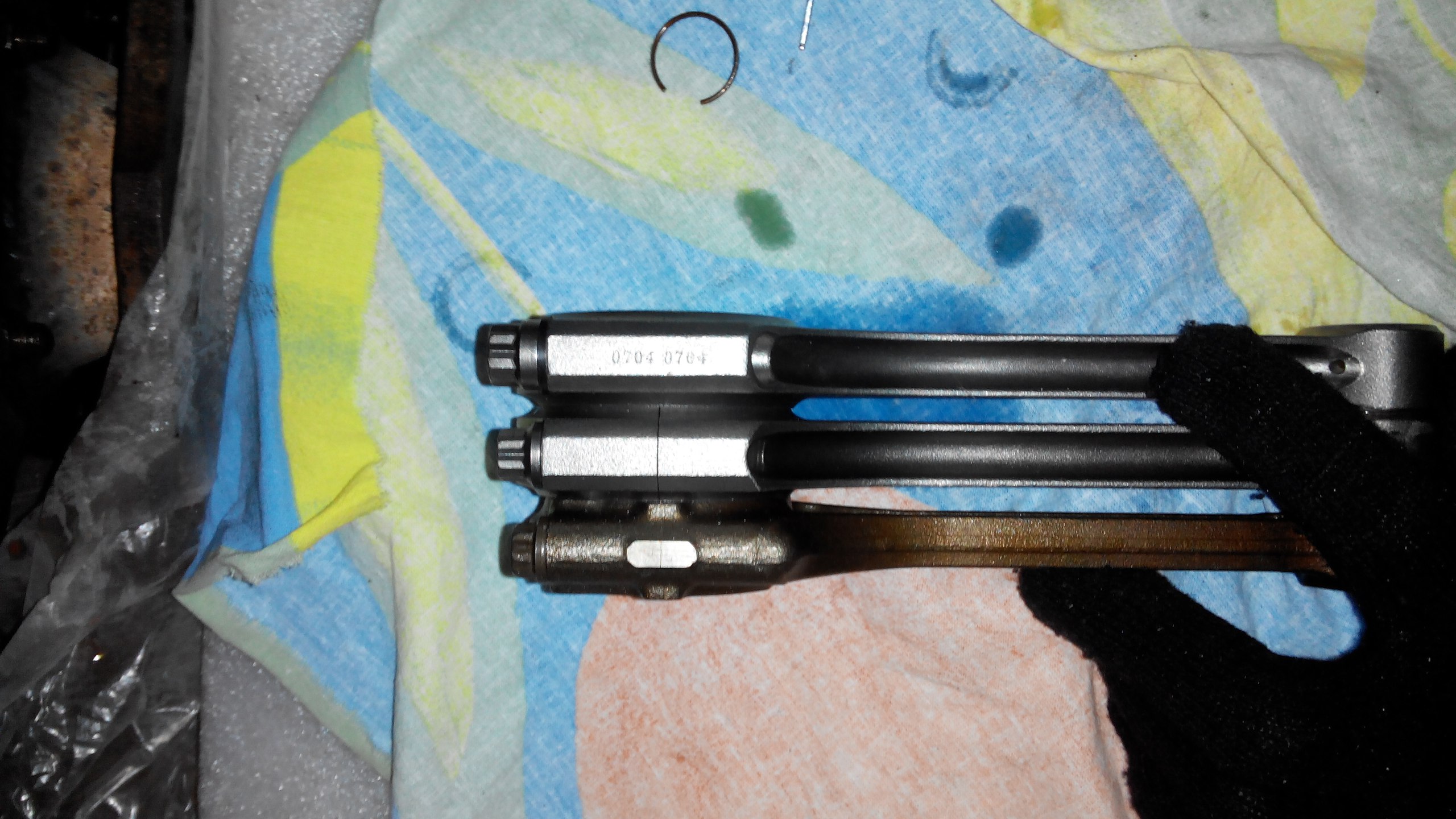

Куплен китайский кулек. Силикон, рдх форсы и шатуны с алиэкспресса. Немного нержи. Поршни остались сток, СЖ 10.5. Пришлось купить флеш про и мозг с американца, хотя изначально планировалось настраиваться на сток мозге.

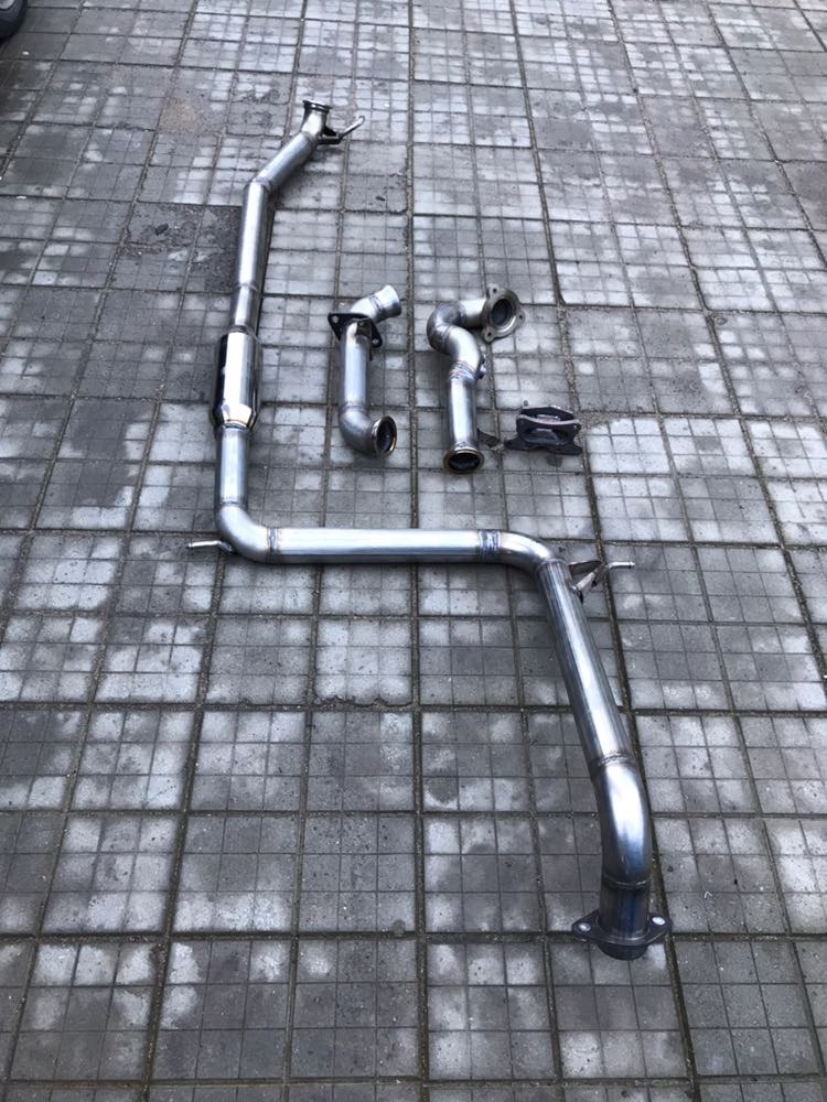

Перебрал движок, с заменой колец, цепи и вкладышей. Сварил пайпинг, даунпайп и коллектор. Турбина с даунпайпом заменила каталик, остальная трасса осталась родной.
В таком виде машина отъездила месяцев 9, в процессе «предварительной настройки» пока я разбирался во флешпро и устранял косяки. Заменил пару маслоподач, переварил коллектор, плюс всякая мелочевка.
На стоковом выхлопе, незлых углах и 95-ом бензине машина ехала в районе 18 сек 100-200 и 8 сек 50-130, и показывала около 200л.с. на колесах.

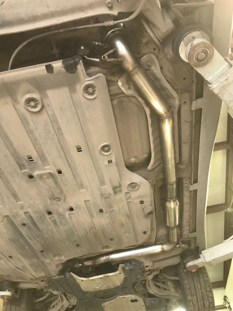

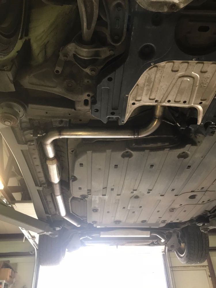

Осенью была полностью переварена трасса на 63мм трубе и коллектор. Покрашен порошком пайпинг и подкапотка приобрела более-менее приличный вид.
На 98-м по виртуал дино вышло порядка 240 сил/300 момента на маховике при самостоятельной настройке на дороге.

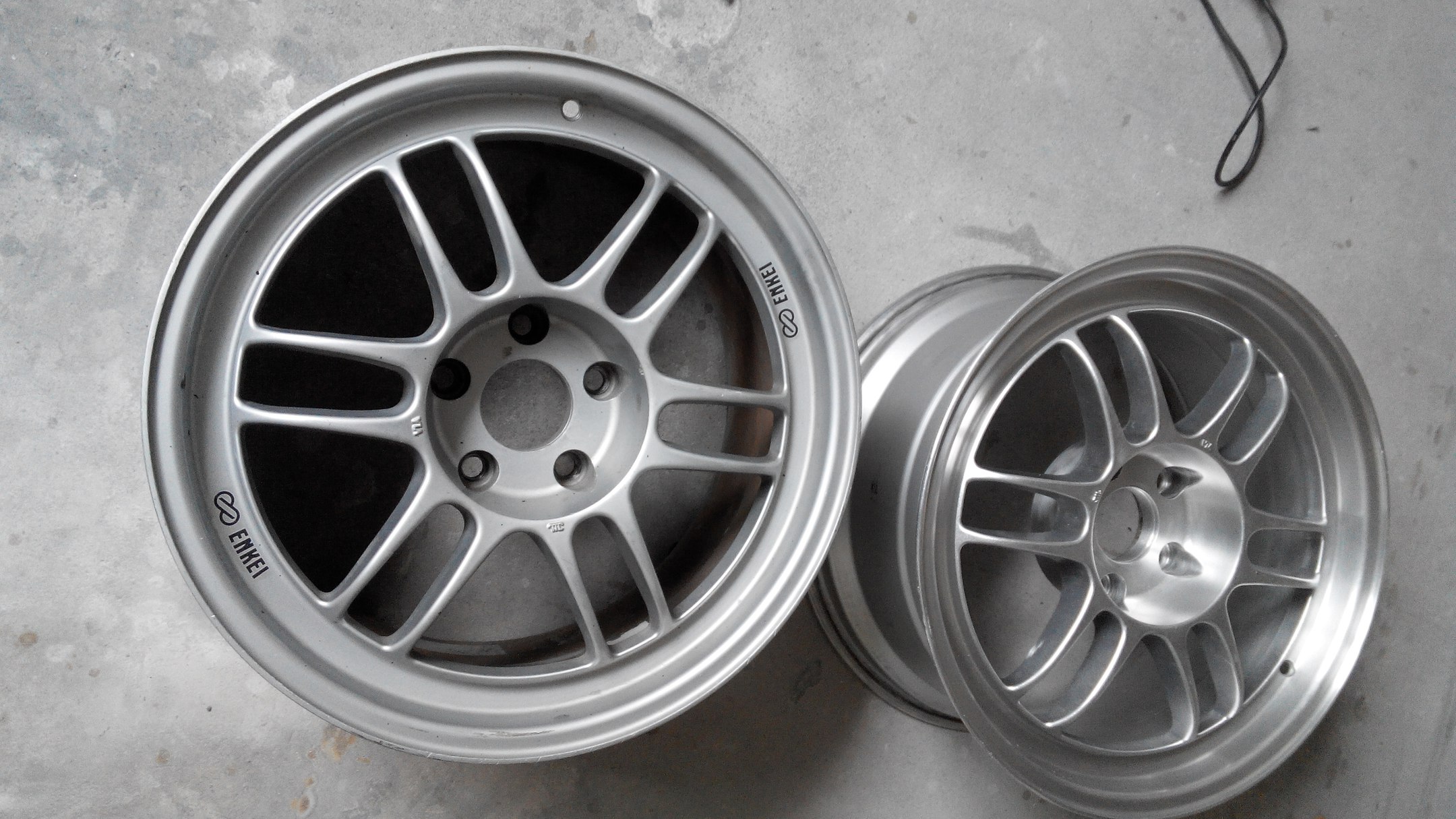

На лето - RPF1 17х8.5 ЕТ30 очищенные до алюминия и немного отполированные. Зима на Рэйсах
