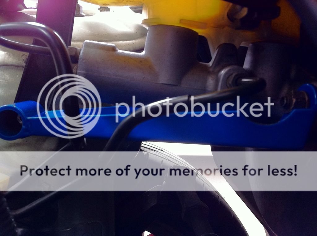

он там сделан в виде уголка. можно самому сварить-пропилить из уголка.
Хонда-вот
yakov
Сообщения: 3111
Сообщение 25 апр 2014, Пт 7:24
Sash писал(а):он там сделан в виде уголка. можно самому сварить-пропилить из уголка.
после обеда буду моделировать и варить из алюминия.
пока ищу варианты по дискам, голову сломал уже

Я ж тебе показывал в вк.
Тегива делает. К Матвею обратись,привезет! :good:
https://www.tegiwaimports.com/index.php ... r-dc5.html
Продам на DC5
yakov
Сообщения: 3111
Сообщение 25 апр 2014, Пт 12:43
Gree.VTEC писал(а):Я ж тебе показывал в вк.
надо заказать, тебе надо?:)

чет не врублюсь куда он прикручивается на 2 болтика
Под ГТЦ. Давай те все вместе закажем? Мне тоже нужен.

прикол, устройство не такое как у всех )))
+ стакан не такой жесткий что крепится всего на 1 болтик 6мм..
как я понял цена примерно 4000р

думаю что самому сделать его без бэ

я в отпуске, сделать чертеж, размеры снять и в путь

объясните лоху, зачет эта хрень нужна,для чего? а то мож тоже без нее прожить не смогу, и тачке тоже прям пипец как нужна эта писюлька.
hondavtec
Сообщения: 8533
Сообщение 26 апр 2014, Сб 7:50
Доронин В.Ю. писал(а):объясните лоху, зачет эта хрень нужна,для чего? а то мож тоже без нее прожить не смогу, и тачке тоже прям пипец как нужна эта писюлька.
при резком торможении ГТЦ играет, выдвигается вперед. этот упор не позволяет ему выезжать, соответственно торможение улучшается

Гтц на моторной щите играет при нажатии на педаль, думаю на 3мм, ну и просто ходит ходуном, при установке писюхи этой гтц стоит намертво, без ходунов
