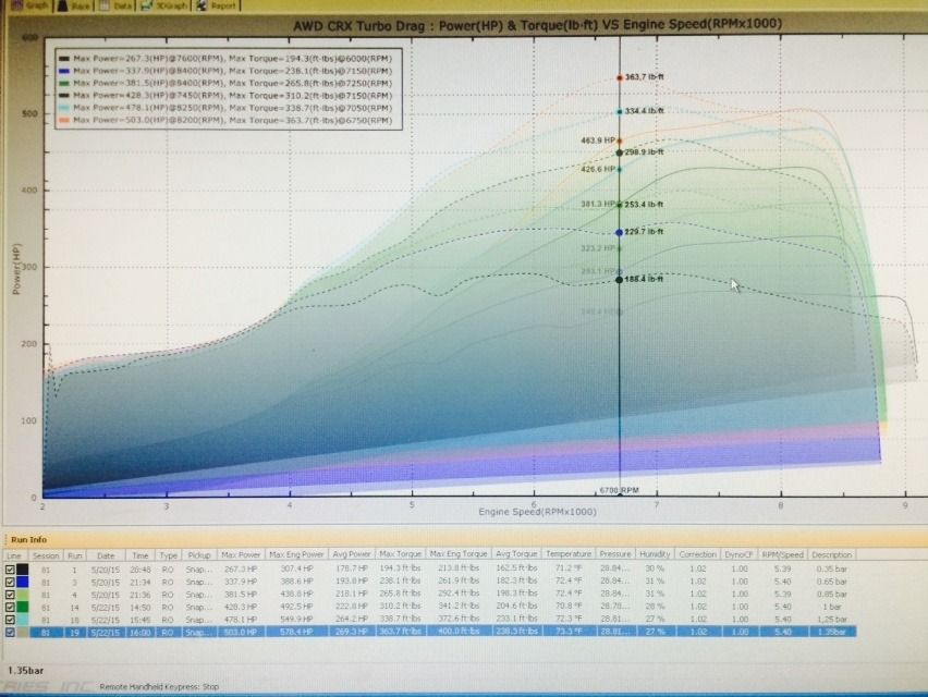

ТУПЕР
Сообщения: 4658
Откуда: Благовещенск
Сообщение 26 май 2015, Вт 9:59
Artem-Makarchuk писал(а):
ТУПЕР писал(а):
Artem-Makarchuk писал(а):5,7 очень круто, чем меряли ???
Для 4wd , интереснее 0-100, с ланча или 0-200
Мерили racelogic
Со стартом работаем
Пока четкого нет понимания как стартовать
Подбираю подвеску
На днях планирую заняться стартами данные выложу
А че не так - жопа сильно проседает ???
Как DPS срабатывает при старте с ланча ???
ИМХО ставишь 3-4 тыс. ланч, , а дальше погнали, либо провалится либо букс, а там подбираешь подходящие обороты. Я делал так.
P.S. Есть график момента этого ДВС ???[/
Ну были жесткие щас поставил помягче
Прыгала морда щас посмотрим
Дпс тянет вроде
Букса нет первая второя на выключенном бусте
Это гдето 300 сил если больше то буксует и дробится в отсечку
График подпись наддув справа в иаблице, момент в футах для перевода умножаем на 1.36
Замер на колесах передних, кардан снят

300 сил на АТМЕ ??? Там степень 14 ???
JTlab
Rosuto
Сообщения: 1701
Машина: yoba
Сообщение 26 май 2015, Вт 18:20
Дпс тянет вроде
В самом низу справа указан избыток каждого прогона. Там 300+ на 0,65 bar
