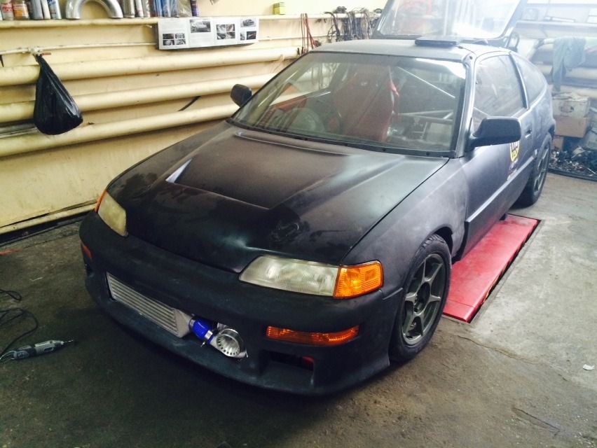

долго собирался написать, но как всегда не было времени...
в 14 году были сделаны задние рычаги, вывешен редуктор, сделан кардан, установлена коробка передач от срв, сделаны опоры двигателя.
все было сделано в черновом варианте, и на этом пришла зима.
зимой гонки на льду: куча цивиков на настройку текущее обслуживание, моторы коробки и т.д.
за срх взялся в марте.
первое что - плановая переборка двс: дефектовка и обслуживание.
в общем все обычно: разбираем моем, смотрим, мерием, что надо меняем, собираем.
гильзы хон в идеале. шлифуем блок, собираем
между делом собираем старшему сыну новую раму,у него тоже гонки ...
помыл кузов после двух годов простоя ...
сцепление OS giken twin 100kg (скоро будет 8 лет как купил его, служит верой и правдой, тьфу тьфу :) )
примеряем :)
выхлоп D-max 3 дюйма
делаем дойнпайп
можно ставить
выхлоп готов
ниша под редуктор
вид ссади
фото со сборки
подвесной подшипник кардана
лямки кардана
крепление бензобака в нише для запаски
бензобак FCS
крышка бензобака и трубопроводов (необходима по регламенту)
что получилось
настройка и замеры на стенде
первый запуск, в боксе бардак, творческий беспорядок... :)
выехал пробовать старт, задние колеса гребут не достаточно ...
разобрали задний редуктор DPFS
поджали клапана, теперь задние колеса буксуют ... старт с 3000 оборотов.
в целом очень доволен, машина едет быстро
старт пока на обычных колесах federal 205-50-15 - 4-4,5 сек. цель ехат стабильно ниже 4 сек. до сотки. с ходу очень хорошо 100-200км/ч 5,7 сек, думаю реально сделать низкие 5...
есть вопросы по подвеске, которые решаю сейчас
очень рад что выбрал DPFS включение мягкое, очень все надежно, мощность держит.
и задние колеса реально тянут... больше и не надо.
впереди еще много работы, сегодня пришли пороги, сделаны как и бампер очень хорошо, ребятами спасибо!
буду ставить и по возможности делать косметику.
