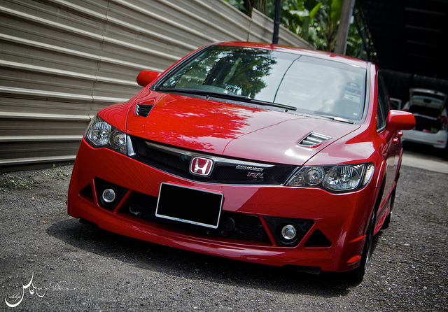

на будущее только RR бампер куплю, будет так
не спорю RR FD выглядит круче :) просто мы к нему привыкли уже)
