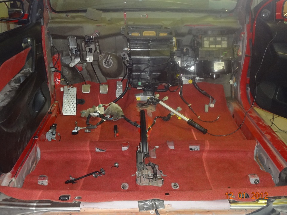

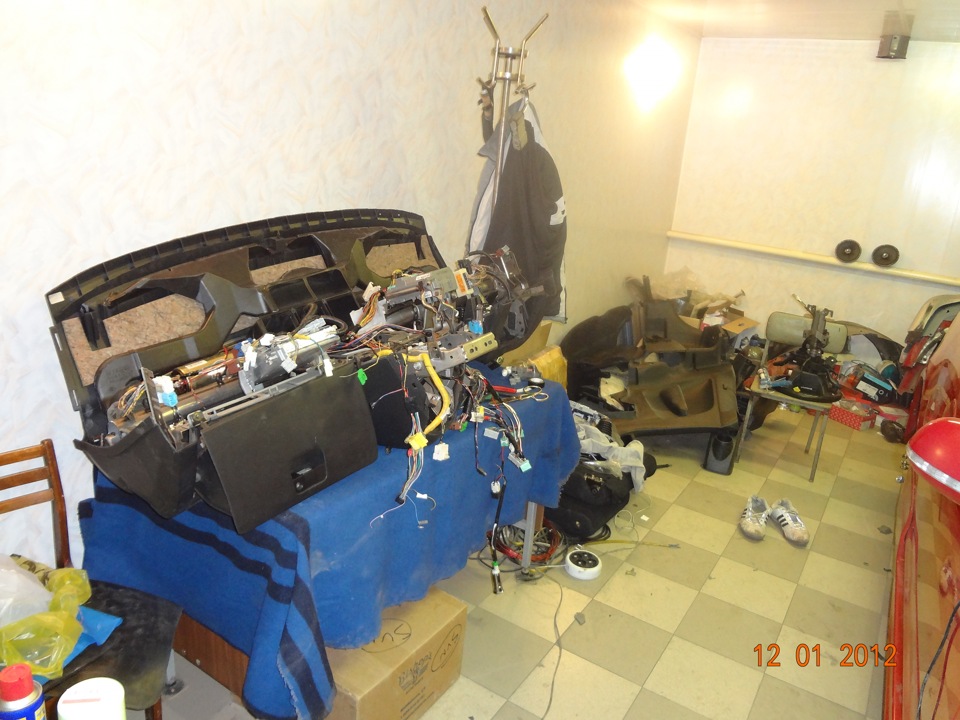

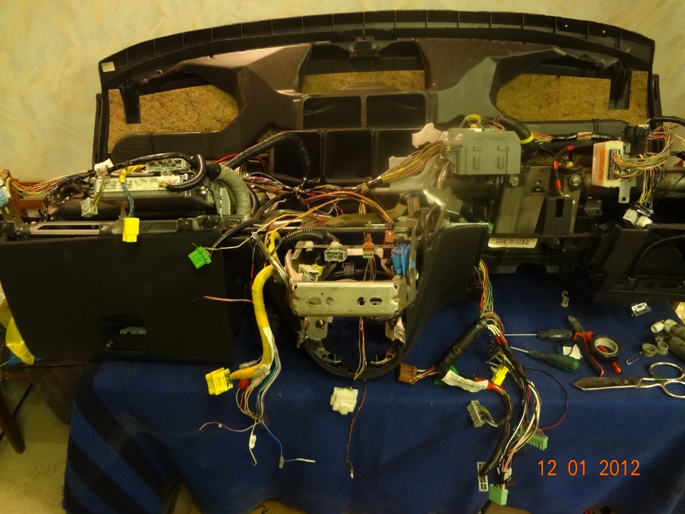

Beetle
Сообщения: 4698
Откуда: Togliatti
Сообщение 12 янв 2013, Сб 21:12

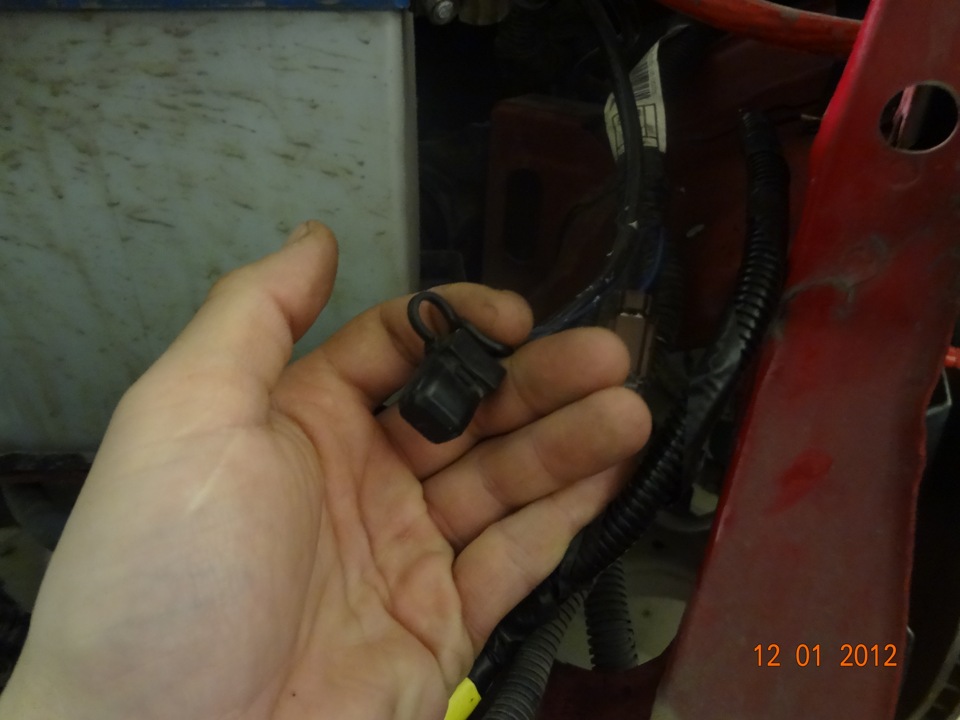

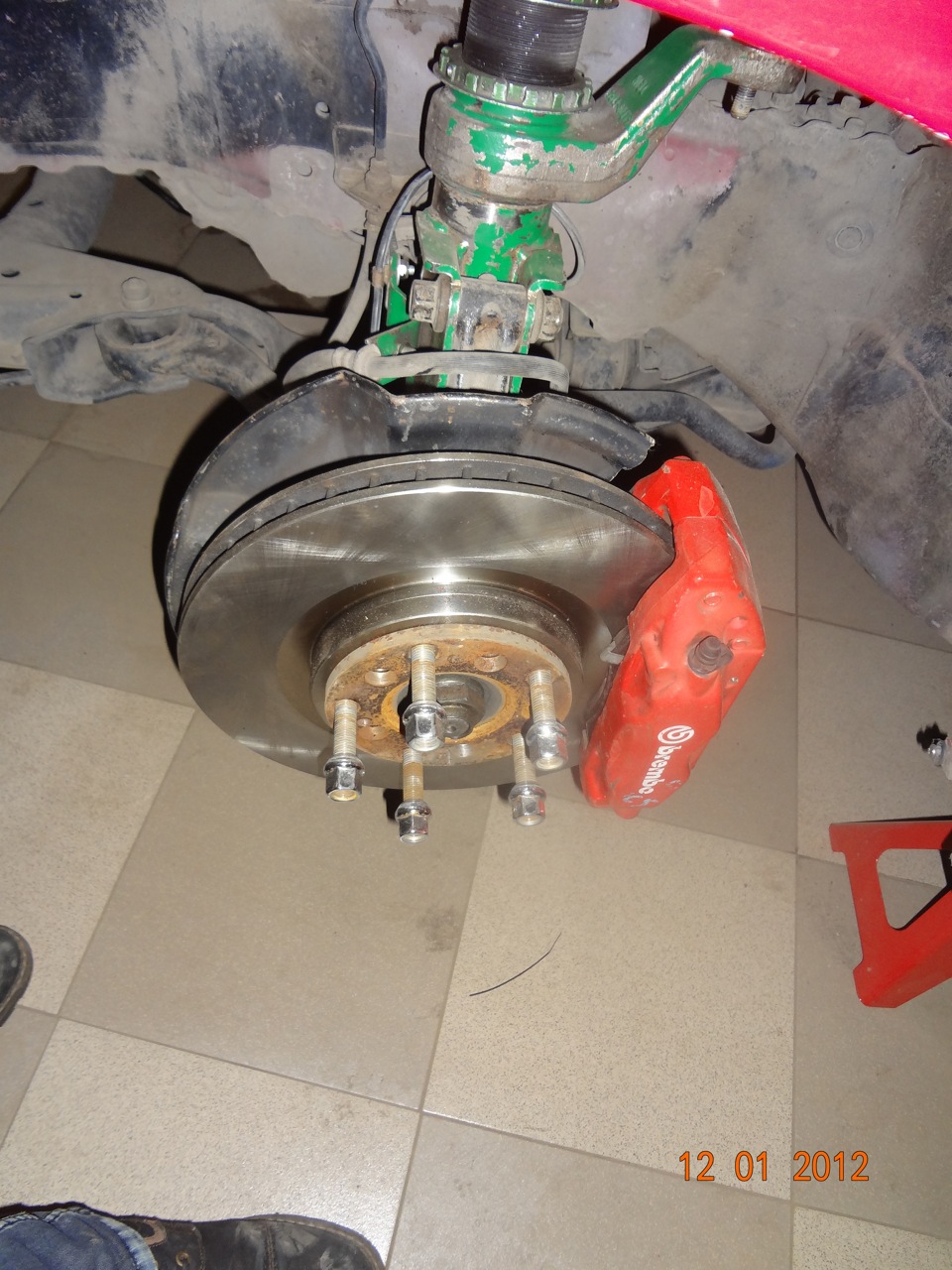

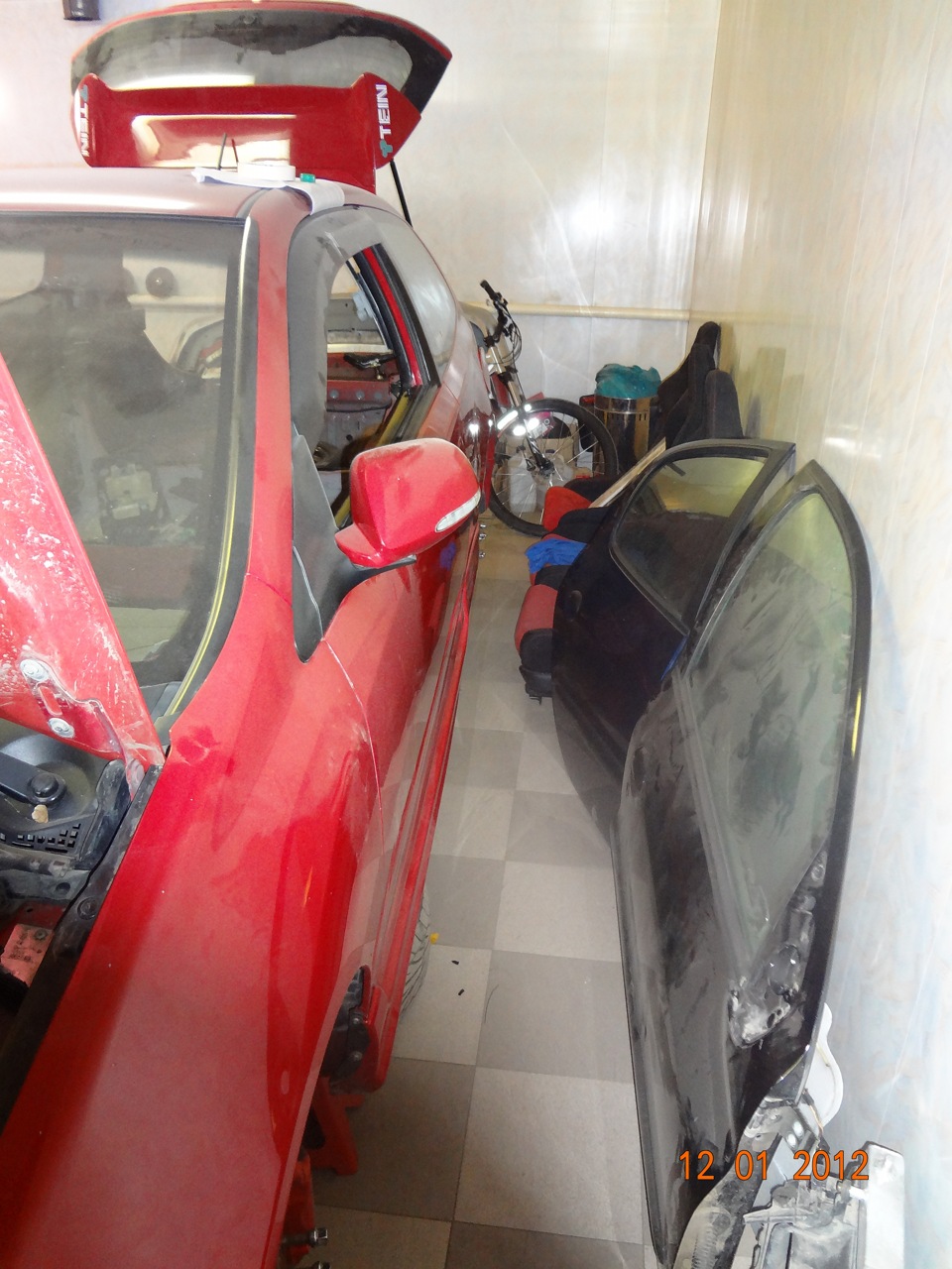

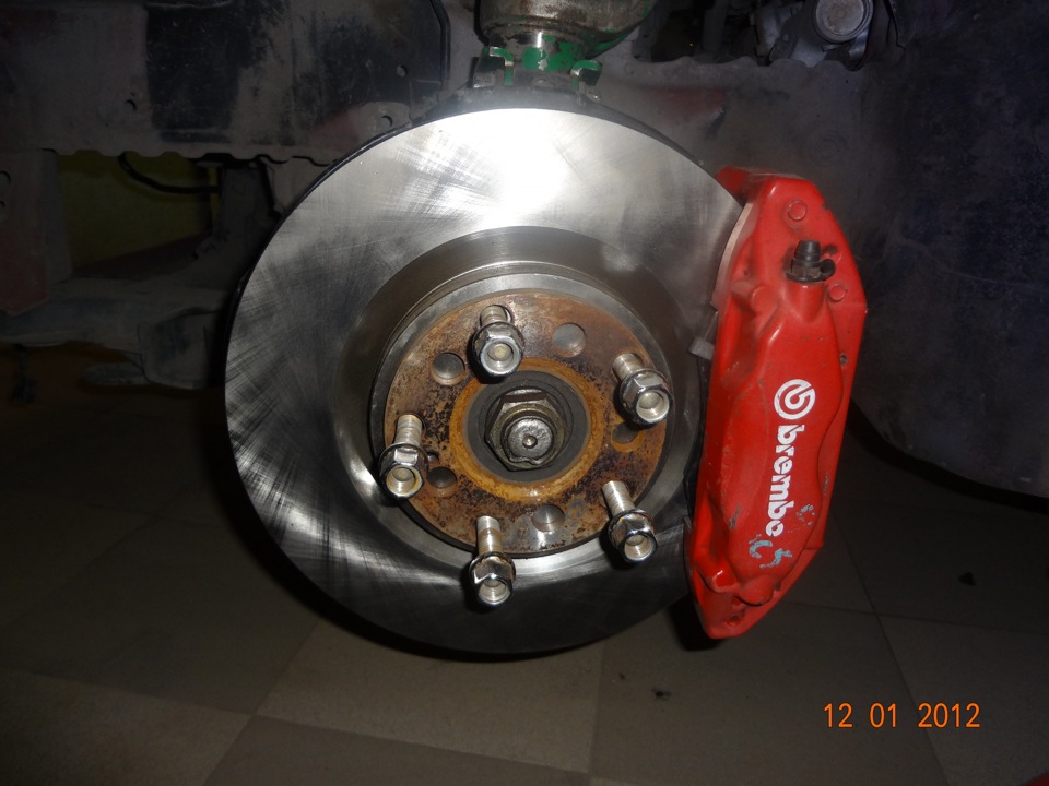

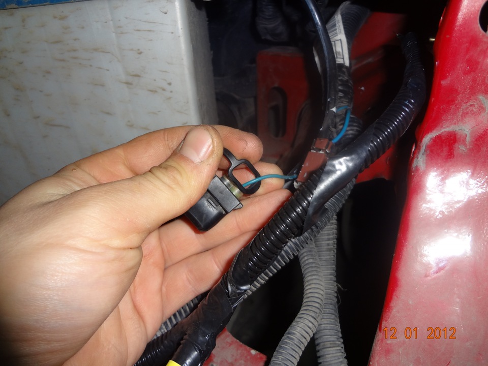

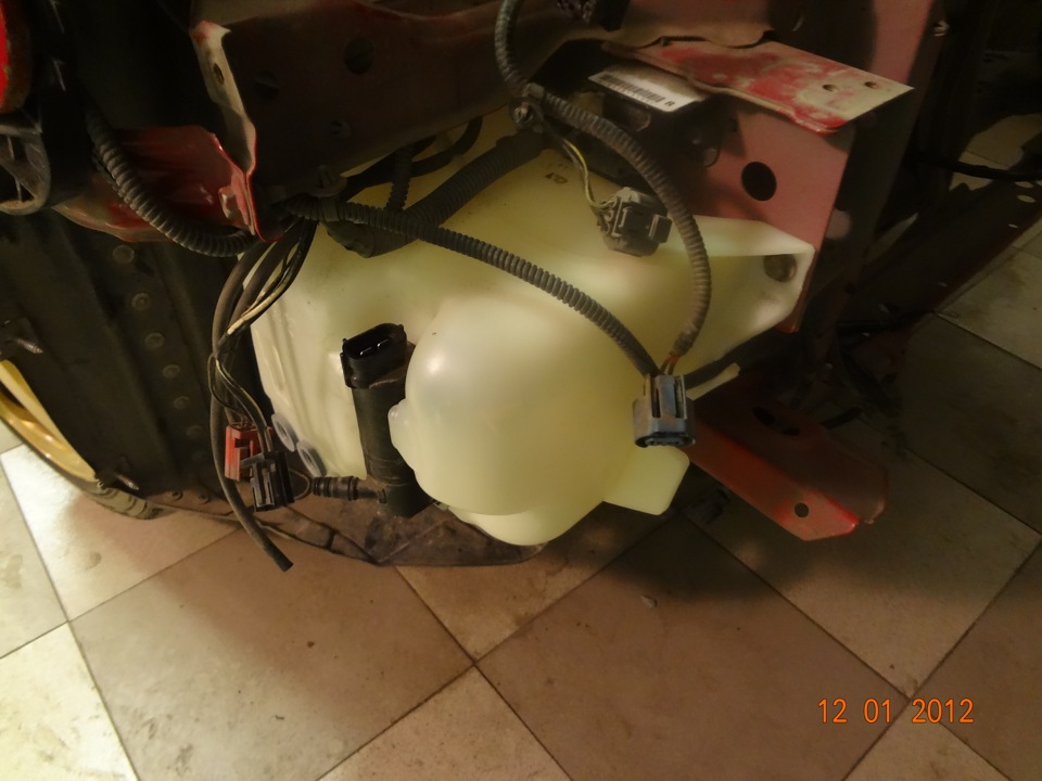

Сегодня поставил "печурку", педальный узел ну и так по мелочи)))
Обещанные фото
Обратите внимание на хенд мейд поставку пол левую ногу)))
Общий вид
Нанял электрика парень несколько дней материт горе крутил )))))
Решил поставить фароомыватель (понимаю что расход воды больше, но в моей деревни грязи пизда). Фото нового бочка (он по объему больше)
Опять найдена хрень в проводке! Место нахождение с лева (рядом с колодкой под туманки)
Фото моего гаража (полок блядь не хватает)
Недосуге поменял тормозные диски. Поставил от s2000 (Это дало уход от 9 миллиметровых простаковок) + поставил новые колодки TRV

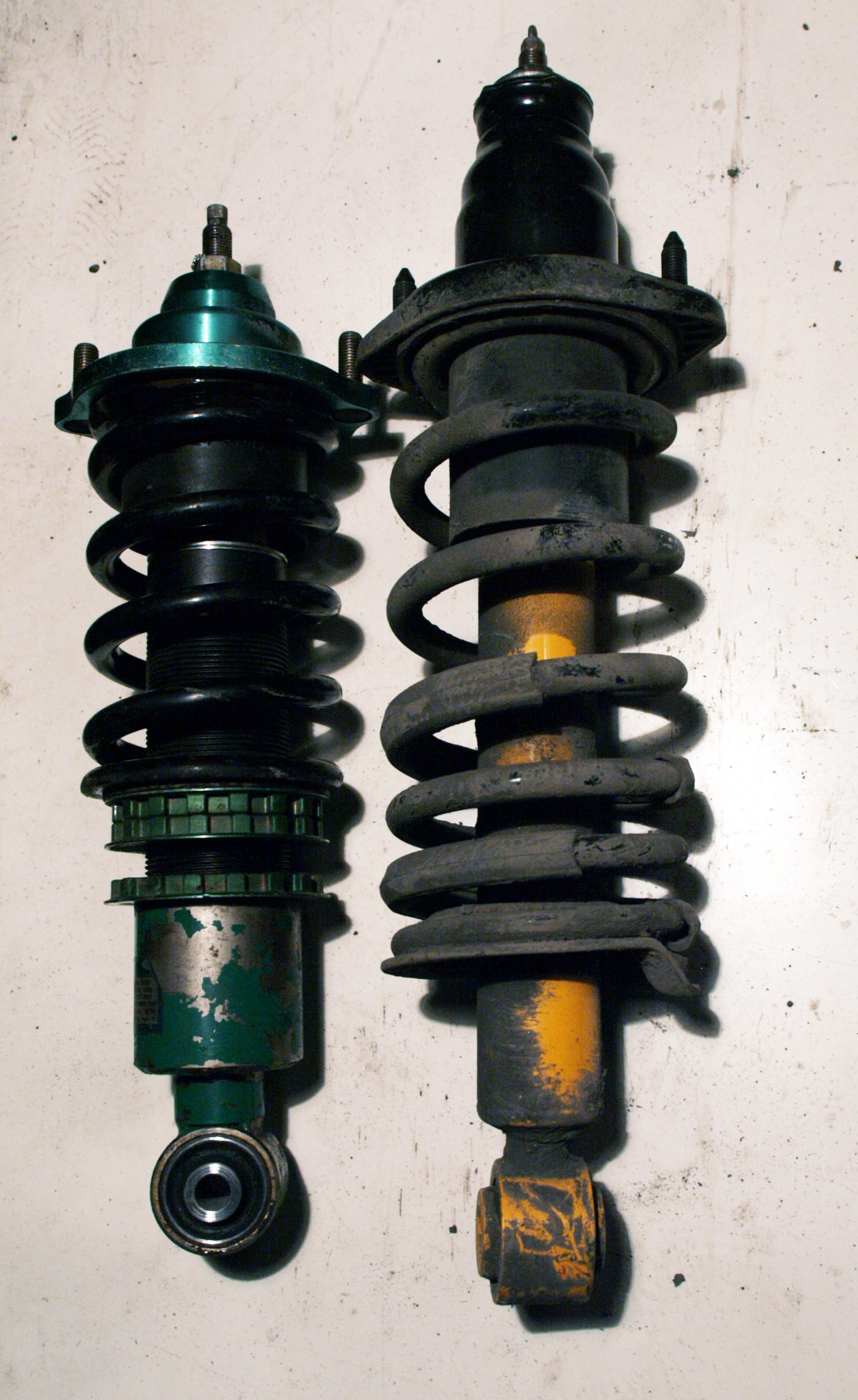

Beetle

kop4enyi
Сообщения: 3669
Машина: AE86
Сообщение 13 янв 2013, Вс 11:35
Регулировочные шайбы не правильно стоят :facepalm2:
Изображение Изображение
CrazzyFrog
Сообщения: 3223
Сообщение 13 янв 2013, Вс 11:47
kop4enyi писал(а):Регулировочные шайбы не правильно стоят :facepalm2:
На тейнах? Че это неправильно ?

atass
Сообщения: 55
Зарегистрирован: 21 дек 2010, Вт 12:37
Откуда: Msk
Сообщение 13 янв 2013, Вс 13:11
Наверно он думал что две шайбы друг к другу прижимаются. типа как на койлах.

Beetle
Сообщения: 4698
Откуда: Togliatti
Сообщение 13 янв 2013, Вс 16:33
Фото старого владельца стоек (стойки после ребилда в урт)

Porshen
Сообщения: 1525
Откуда: Абакан
Сообщение 13 янв 2013, Вс 17:21
Beetle писал(а):Сегодня поставил "печурку", педальный узел ну и так по мелочи)))
Обещанные фото
это для подключения "диагностического" тахометра
