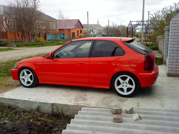

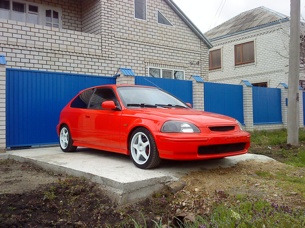

Уёвый из меня фотограф,в итоге на фото выходит почти оранжевый,а в он-лайн ядски красный))

Молдинги специально оставили или не стали морочиться просто?
SVKmotorsport
Сообщения: 1330
Откуда: Краснодарский край
Сообщение 25 апр 2011, Пн 23:33
нету уверенности ,что зашпатлеванное/заваренное будет долго жержаться))

Сообщение 25 апр 2011, Пн 23:36
SVKmotorsport писал(а):нету уверенности ,что зашпатлеванное/заваренное будет долго жержаться))
Такие же мысли((
Искать бампер от купе - можно охренеть, а заказывать от ек9 может выйти небюджетно. Вот и думаю..

КЛЕВАЯ!!!!!!!!!!!
Илья
MVP
Сообщения: 6122
Сообщение 26 апр 2011, Вт 8:47
Очень круто вышло! :)
JayMF
Сообщения: 1222
Откуда: [СПб]
Сообщение 26 апр 2011, Вт 11:22
На фотке классный цвет! Не красный, не оранжевый - сцукажгучий! :good:
Andron83
Сообщения: 8855
Откуда: Saint-P.
Сообщение 26 апр 2011, Вт 13:27
кроссаучег, красный что надо
alexsey
Сообщения: 2312
Откуда: с берегов невы
Сообщение 26 апр 2011, Вт 15:49
передней губы не хватает, а так :good:

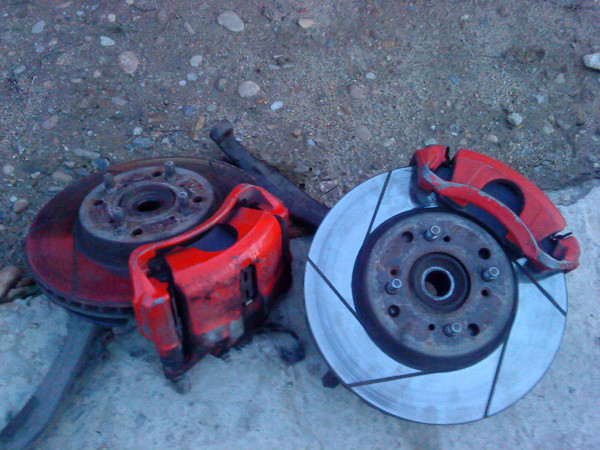

В Усть_лабинск пока не очень получается,
С тормозами проблема,поставили вперед 282,сзади сток барабаны,прокачали,вроде новые колодки притерлись,тормозов почти нету!!!!!!
воздуха вроде нету в системе.После 3 бодрых торможений с 100-120 капздец наступает
----менять гцт?
---менять регулятор тормозных сил??
---назад дисковые?
-----или сейчас что-то неисправно
з.ы. по опыту тазотюиннга,ЗДТ там почти не нужны,вперед конские тормоза и исправные барабаны и все ОК...

назад дисковые, менять гтц,.. и постучать по регулятору тоже надо :)

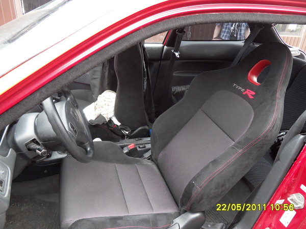

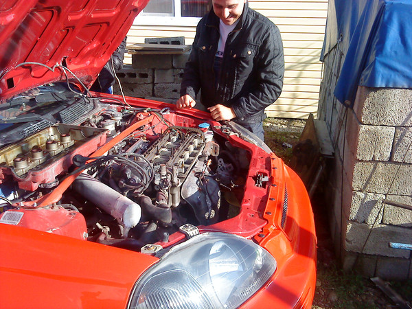

После покраски,машинка прибыла к моему соседушке на устранение соплей и небольшой апргред.Седла от тапка достались недорого,не смог устоять,хотя искренне верил перед покупкой Хонды,что стокового салона мне хватит))
282 тормозишки
Оооочень долго притирались новые колодки,можно сказать тормоза появились после 1000 км,на тренировке перед спринтом.Мечтал обойтись без дюймового гтц и задних дисковых......но уже оплачено все,будет полный кит,жаль немного ,что ЗДТ 242,но думаю,что разницы особой не будет.

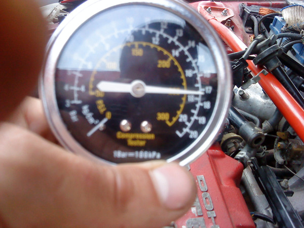

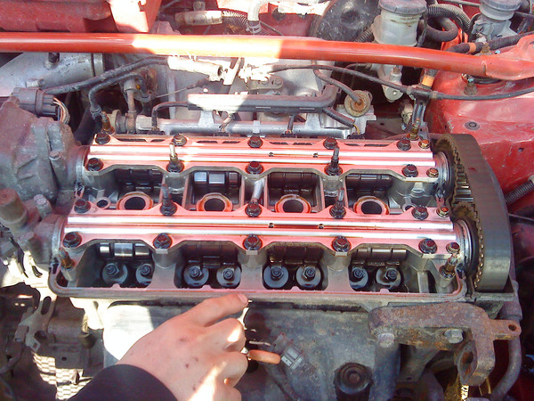

Отрегулировали с моим соседом Кулибиным,бывшим раллистом клапана
Открыл крышку,там почти девственность)
тьфутьфутьфу
До реглировки компрессия была 16-16,3,стала 17-17,4

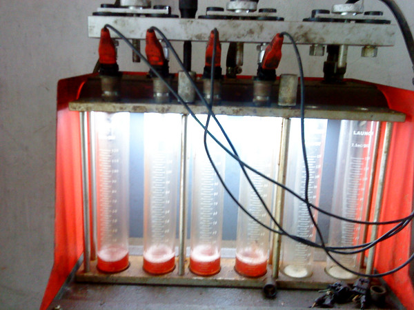

Промыл форсы.
Поменяли ремень ГРМ и ролик на оригинальные,приводные ремни тоже в утиль отправились.Свечки НЖК,после Гетцовских 500 рублей за комплект,2труб впечатляют)
Состояние мотора сейчас близко к идеальному(для своего возраста),хочу на стенд попасть.
