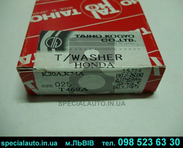

koha
Сообщения: 14746
xxx e81 130d n57(350hp/700nm)
Откуда: Кемерово-Москва
Сообщение 09 апр 2018, Пн 0:34
T469A-025 не оно?
АДМ 1:49.7
Смоленск 1:42.0
Нринг 1:45.8
КК 1:09.3
MRW 2:09.5
MF
повелитель молдавского втека
Сообщения: 10091
Откуда: Молдавия
Сообщение 09 апр 2018, Пн 0:38
koha писал(а):T469A-025 не оно?
тоже думал о них. НО это комплект вместе с ремонтными вкладышами 025, а сами полукольца STD размер в этом комплекте((

koha
Сообщения: 14746
Сообщение 09 апр 2018, Пн 0:58
Не, погоди. Это именно полукольца, цена вообще не похожа на комплект. Точно, то о чем ты говоришь? Я просто взял номер стандартных и заменил стд на 025

MF
Сообщения: 10091
Откуда: Молдавия
Сообщение 09 апр 2018, Пн 1:26
koha писал(а):
Вот..Но номер T469A025 соот-ет не полукольцам а ремонтным вкладышам
TAIHO T469A025 Вкладыш комплект
А полукольца идут T469ASTD в этом комплекте
