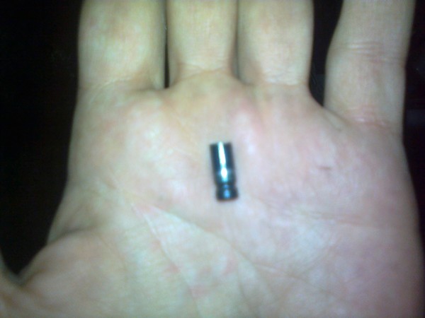

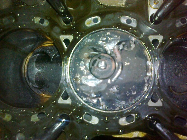

сегодня днем в пробке почти на холостых оборотах двиг встал, как оказалось оборвало кусочек ноги выпускного клапана
ну а дальше пошло-поехало
блок можно оставить, голову вроде тоже
как минимум клапан, направляшку и поршень под замену :cry:

Мда.. :? А поршень почему под замену? плоскость подшлифовать да хуйсним.. Блин, стоковые клапаны реже отлетают)

клапан сток, просто уставший металл и жесткие пружины
в поршне дыра насквозь

dRumm писал(а):клапан сток, просто уставший металл и жесткие пружины
...и валики с большим лифтом и скоростью подъема ибо фаза конь..
Серег, можт направляйки с клапанами все на новые поменять? раз уж повод есть

Я понимаю сейчас легко советы на стороны давать но а зачем на сток валах и клапанах жёсткие пружины ? Блин ещё один грустный опыт в копилку.

Sash писал(а):зачем на сток валах и клапанах жёсткие пружины ?
Валы далеко не сток

Обидно, досадно, а самое хуевое что нет никакой гарантии что соседние клапана также не ебнут плиать

Rooman писал(а):Обидно, досадно, а самое хуевое что нет никакой гарантии что соседние клапана также не ебнут плиать
Ром, для какой-никакой гарантии все нада менять на новые...тока либо новый ОЕМ либо...я хз - ферреа какиенить...

ага пропустил видимо. Ну чтожжж вывод только один - сток рулит если не racecar only. На корчелыгу ещё куда не шло. Но на эвери дэй.. либо всё новое надо либо ресурс будут очень не большим.

Sash писал(а):ага пропустил видимо. Ну чтожжж вывод только один - сток рулит если не racecar only. На корчелыгу ещё куда не шло. Но на эвери дэй.. либо всё новое надо либо ресурс будут очень не большим.

Под поршни то по хорошему блок бы точить.. или поршня не ковка?

_йожык_ писал(а):Под поршни то по хорошему блок бы точить.. или поршня не ковка?
литье, эти пришли идеально одинаковые, будем надеяться, что и те будут такие же
