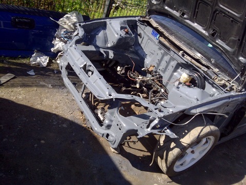

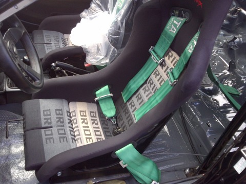

Подготовка к сезону!
Решил рассказать что происходит в жизни хонды на данный момент!)

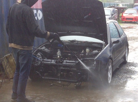

Сейчас в она стоит в гараже без салона, без всех навесных деталей с разобранной мордой, со снятым каркасом, но пока еще на колесах и с работающим двигателем)
Гараж весь набит кучей запчастей и инструментов…
Кузов разобрали чтобы убрать все дефекты + проварить и усилить кузов + облегчение…
Началось все безобидно и спонтанно… начал с того что снял бампер для изготовления на нем сплиттера, с воздухозаборниками для охлаждения тормозов (сплиттер очень крутой получился, фотки позже) + заказал у него крылышки на передний бампер (не помню как грамотно они называются) и фары отдал на ретрофит, теперь в фарах денжи поселились линзы от акорда, не знаю как светят т.к еще не купил к ним лампы, но выглядит очень качественно! за все это спасибо Алексею ( тот самый который делал диффузор)
Фотографии всех деталюг обещаю выложить позже!
Сегодня поеду забирать новые тормозные диски на 282мм… и нарыл еще одну Toyo 888 Сейчас ищу еще одну мало б/у 195/55/15 ЕСЛИ ЕСТЬ ВАРИАНТЫ, ТО ПРОШУ ПОМОЩИ!..
Итак что произошло с салоном и навесным.
Начал с того что решил избавится от ковра и все различных шалобушек покрытых флоком например как центральной консоли, нижней части торпеды, и частично дверных карт за одно убираю 16 дюймовые динамики из дверей со всякими там подиумами…
Начал скручивать каркас для снятие ковра и очень сильно удивился когда болты с пола я откручивал пальцами, это совсем не дело решил я и начал вышкуривать площадки под вварные пластины для каркаса (пластины теперь будут с вварными гайками внутри) решил я что так лучше… ну раз вышкуриваем пластины, значит вышкуриваем весь пол, снимаем всю шумку с него, и убираем герметик… для дальнейшей проварки (поставим еще через каждую точку шовчики по 2 см и окрасим это все краской решил я…)
Когда чистил днище внутри салона было обнаружено очень много лишних проводов от видимо подогрева и электро привода сидений + всякие различные концевики на кнопки дверей, подсветки номера, заднего дворника ну и еще куча всяких которые даже не знаю куда идут и сигналка тоже решила устранится… вырезал все под чистую из самых корней, дома лежит коса из приборки и коса из крышки багажника, они тоже подверглись обрезанию…
Мои ручки добрались до передних арок, тоже деффиктовка, проварка швов, усиление лонжерона, и затем окраска…
Ну и еще сурприз! 30/04 я еду на кольцо первый этап… и теперь я думаю как-же я поеду если еще ничего не готово… а ведь еще меня ждет масло отливная пластина… охх короче я в панике, буду стараться успеть…

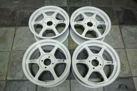

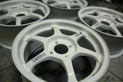

Колеса на кольцо Slik 186s + Federal rs r 595
Вот и найдены колеса на которых буду ездить по кольцу
Дисули вроде кованные, один диск весит на треть тяжелее моих SSR-ов и ССры 16го радиуса… но это не столь важно… главное что 15ки)
Резина усаженный federal rs r 595

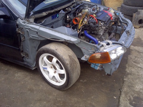

Кузов внутрянка… проварка + пластины + покраска.
Итак. кузов частично проварили + вварили пластины под каркас и все это дело облили краской.
заодно решили залить краской арки и пороги… с чистыми арками приятней копаться в подвеске…)))
И пришлось прокрасить проемы дверей…
Каркас в очереди на покраску, крышку багажника должны покрасить сегодня — завтра.

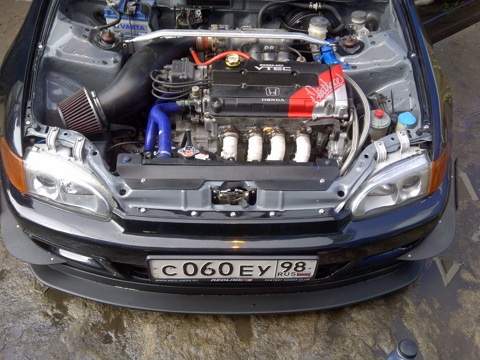

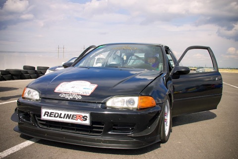

02.05.12

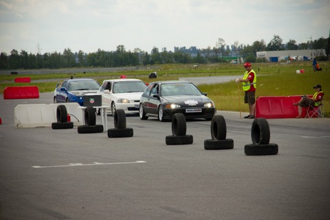

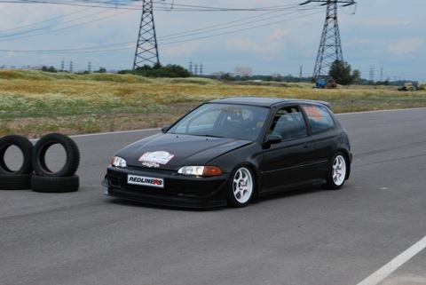

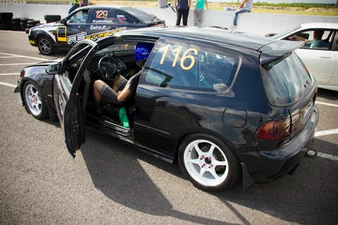

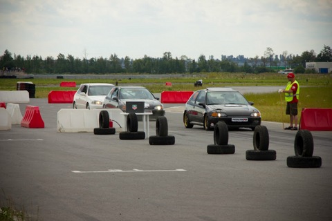

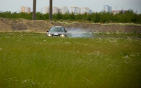

Ралли-спринт «День Победы 2012»
Всем привет! вот и прошел тот самый день к которому мы так усердно готовились…
Что скажу по поводу лично моего настроения по поводу дня… все было очень круто, у нас мега команда, жаль что не все удалось… но все-же огромное спасибо нашему руководителю, Саня молодец, пытался за всеми следить и оказывал техническую и моральную помощь!
Огромный молодец Антоха, который занял первое место в классе XR3000 и третье место в АБСОЛЮТЕ, разница между первым (GTR35), вторым (адским EVO9) и Антохой на (Civic FN2 TypeR) меньше секунды!
Хорошо проехал и Андрюха (Civic eg6 B18c), заняв четвертое место в XR2000.
Но были и не приятные события, в первом заезде кончил мотор Серега (Джон БИ) и на этом соревнования для него закончилась… обещает к след этапу поехать!
Ну и конечно мой кульминационный проигрыш…)))
О себе более подробно!)
Приехали на автодром, одели второй комплект резины на полуслике, начинаем ознакомительные заезды… ознакомительные заезды для меня очень много значили, во первых ознакомление с трассой и асфальтом (на асфальте не разу не участвовал в соревнованиях, обычно это был лед или грунт) а уж темболее не катался у нас на автодроме… на тренировку времени небыло…, во вторых нужно было понять технику автомобиля… самым тяжелым оказалось привыкнуть к полусликам… скорость торможения и прохода поворотов просто безумная, мой мозг не мог переключить тумблер на полный газ…) понял что делаю очень много ошибок, а самая большая ошибка это то что я очень и очень перестраховываюсь… так и не смог себя победить.
Начинаются заезды.
Первый заезд.
Совершенно не нервничал, наблюдал как уезжает Серега. и встает по среди трассы, затем медленно доезжает до пита… сажусь в машину, выезжаю на старт… 3.2.1 погнали… первый заезд пролетел моментально… все хорошо, ловлю себя что опять ошибки… на результат не надеюсь… смотрю в таблицу а там 2.05мин думаю яснооо… 10 место где-то… не растроился ни разу, ведь первый раз… и тут объявляют что рекорд круга у меня…
и я первый)
Я еще слегка расслабился и начал втыкать на происходящее, что случилось с Серегой да и вообще что и как…
Начинается второй заезд и я это вижу сначала класс стандарт, чел который едет передо мной тоже стоит и не парится… я открыл капот, смотрю уровни, прикручиваю бардачек в салоне, который открылся в первом заезде, беру Ред-бул у теолочек, иду курить в место для курения, там общаюсь что-же произошло с Серегой, затем иду к зеленому другу… выхожу, смотрю чел который должен был ехать передо мной становится на старт, я бегом к тачке, прыгаю, одеваю шлемак, застегиваю ремни, перчатки… быстро к старту, подъехал в очередь, и вижу труено возвращается с круга… я в очереди… подезжаю к судье он меня отправляет в будку к оргам, за допуском… кароч я бегал по будке в поисках ответственного а гонка шла своим ходом… кароч с оргом вернулись к судье, там ненармотивная лексика… пустили на старт и орг сказал что будет добавленно 30сек — штраф!
Я подумал да и хер с ним, все равно не расчитывал на первое место… Руководитель так не думал)))

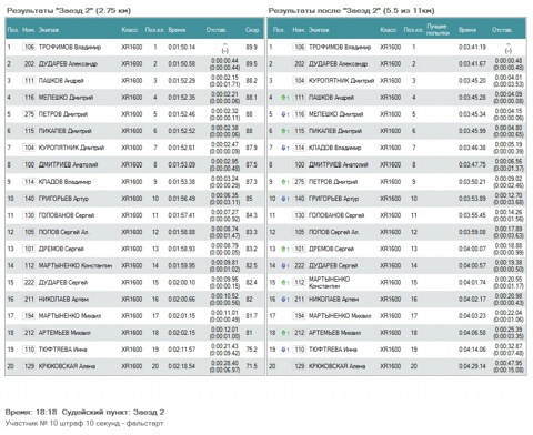

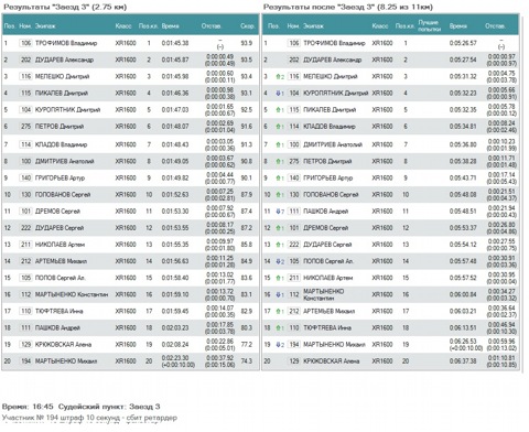

Проезжаю второй заезд, опять ошибки… объявляют что мол у меня опять первое место и я улучшид свой результат… типа я до сих пор первый, про штраф ни слова…

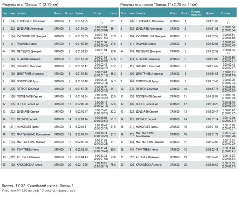

Далее третий заезд, снова ошибки и снова первый и улучшил время, все вшоке! ведь это 25очков для команды!)
И тут объявляют что мне добавлен штраф к результату +30 сек. и я слетаю на 15 место… печалька.
Но в абсолюте я занял 23 место из 134 участников объехав весь свой класс и класс выше своего… только Андрюха из нашей коанды, участвующий в XR2000 проехал лучше меня…
Вообщем впечатлений много, вчера проснулся и решил что это был сон)))
Обидно что так лоханулся с выездом на старт… но орги тоже молодцы… могли-бы хоть обявить что меня ждут, что какого хрена я где-то завис!.. Да и судья сам не знал что ему делать в этой ситуации… его слова что он был занят на брифинге…
Заявление мы написали, его рассмотрели, но не подтвердили… обосновали это тем что нужно было предупредить судью…
Вообщем если-бы мне не вписали этот штраф, то наша команда получила-бы 25 очков и мы были-бы первыми с огромным отрывом, а так мы оказались четвертыми… печаль.
Для себя уяснил, что необходима тренировка, думаю часа в неделю будет достаточно, нужно произвести некие манипуляции с регулировками хонды, и будм улучшать организаторские способности команды…

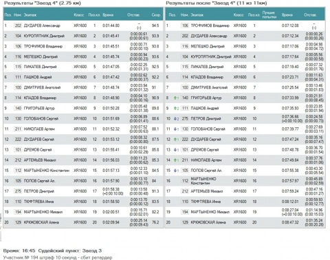

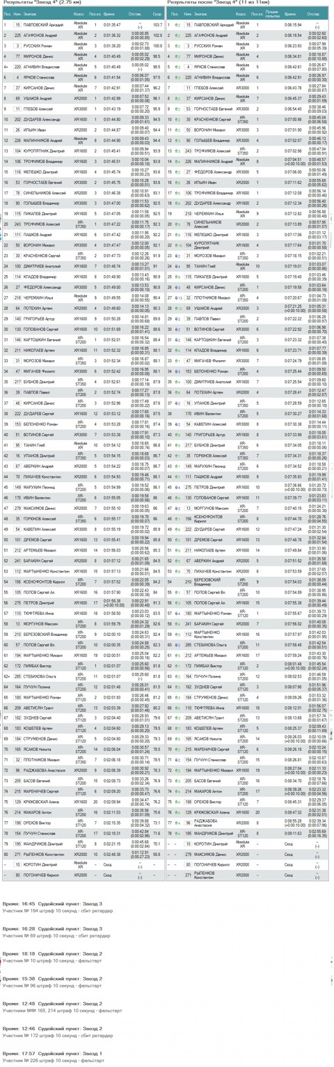

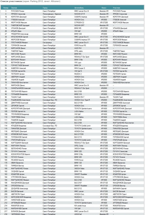

список участников класса XR1600

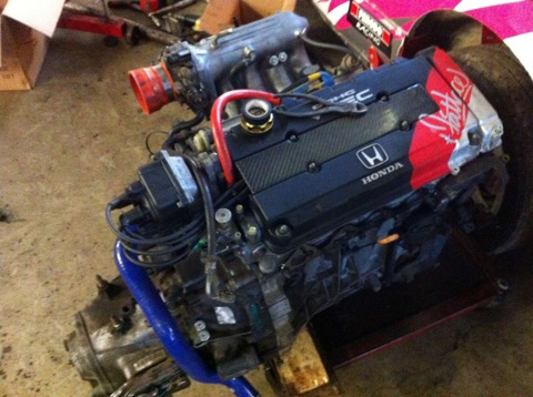

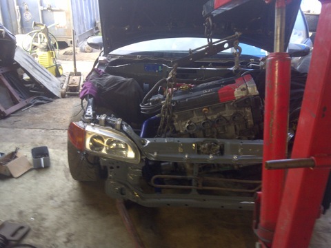

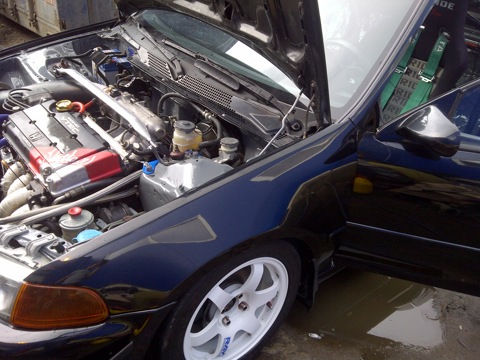

B16A Engine rebuild PR Service.
Фоточка уж оочень понравилась, извиняйте...
Хорошо потренировался :x , провернуло 2 вкладыша, отдал на капиталочку в PR сервис.

Список работ PR сервиса.
1. Снятие мотора
2. Разборка и дефектовка блока
3. Усиление опор двигателя
4.Шлифовка и хонинговка блока
5. Полировка колена
6. Балансировка колена
7. Замена колец
8. Замена вкладышей
9. Снятие / разборка ГБЦ
10. Портинг ГБЦ
11. Зенковка седел
12. Притирка клапанов
13. Шлифовка плоскости ГБЦ (стачиваем 0.2мм для увеличения степени)
14. Замена маслосъемных колпачков
15. Сборка ГБЦ
16. Вывешивание поршней
17. Установка поддона
18. Замена всех сальников
19. Замена помпы, ролика, ремня ГРМ
20. Замена масла в КПП
21. Замена сцепления
22. Установка маслокулера
23. Настройка мотора.
18.07.2012
Решено красить подкапотку в стиле всей внутрянки - сэрыыый) :lol:
Перебранный
Запихиваем
Уже там
23.07.2012
Уехал на обкатку
А затем вернулся на настройку... результатом оч доволен, масло не жрет, едет оч бодро, форсы работают на 100% при 9100prm по словам Ветали.
Пацантре воще ребята, только долго блиа... 2 этапа пропустил(
Но главное что качественно собрали.
Веталя воще решает! :D

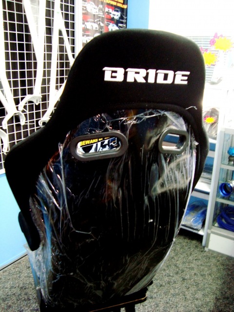

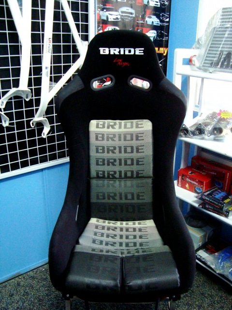

Моя любимая снова сделала мне замечательный подарок, прикупила мне 2 стульчика Bride Vios Low Max.
Приехала огромная коробка, раскрыл, а там они…ммм…

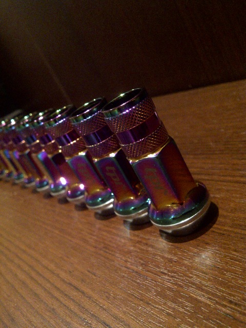

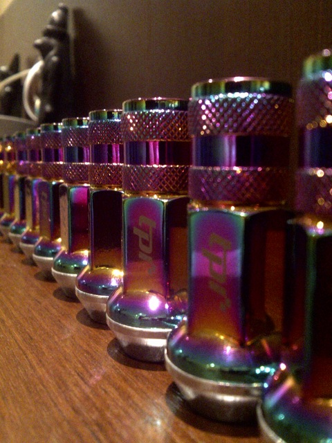

А дружбан задарил мне гайки колесные TPI-RN02 Racing nut, о которых я давно мечтал, но не мог себе позволить... :twisted:
:D

30.07.2012
Дисули SSR TYPE C R15
Внезапно приобрел дисули SSR TYPE C
R15' x 7.0jj.
Уже одел на них Federal RS-R, буду на них катать по треку)
Теперь у меня 2 комплекта колес на дисках SSR type C для города и дождя золотые SSR type C R16, и для кольца белые SSR type C R15.
Диски очень крепкие и легкие, мне очень нравятся!

06.08.2012

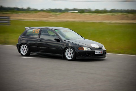

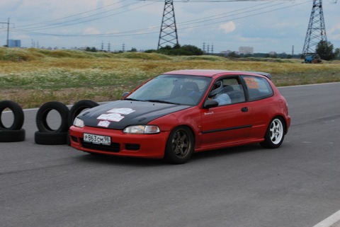

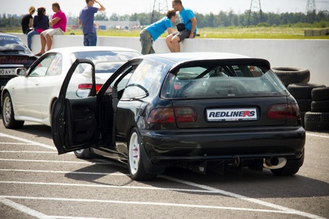

Ралли-спринт "Властелин Кольца 2012" 4-этап
Прошел этот долгожданный день, наша команда на этом этапе заняла 6-е место.
Состав нашей команды
Класс ST120 - (183) КОШЕЛЕВ Артем (Tek) - Smart Roadster , занял 5-е место с общим временем 0:08:25.37 и отставанием от лидера в 0:00:29.70
Класс XR1600 - в этом классе принимало участие 3 участника из нашей команды
Результаты:
(116) МЕЛЕШКО Дмитрий (DimonIk) - Honda Civic Eg6, занял 3-е место с общим результатом в 0:07:17.06 и отставанием от лидера в 0:00:04.98
(101) ДРЕМОВ Сергей(Johnn_B) - Honda Civic Eg6, занял 13-е место с общим результатом в 0:07:48.78 и отставанием от лидера в 0:00:36.70
(211) НИКОЛАЕВ Артем (Art-NI) - Honda Civic Ek9, занял 14-е место с общим результатом в 0:07:49.84 и отставанием от лидера в 0:00:37.76
Класс XR2000 - в этом классе принимало участие 2 участника из нашей команды
Результаты:
(69) УШАКОВ Андрей (Andron) - Honda Civic Eg4 B18C, занял 3-е место в своем классе с общим результатом в 0:07:21.25 с учетом штрафа (+0:00:10.00) за сбитый ретардер, и отставанием от лидера в 0:00:09.63
(279) МАКСИМОВ Денис (Den) - Honda Integra DC5 к сожалению сошел с дистанции, а ведь мог быть на 5-7 месте.
Мероприятие очень понравилось, техника ведет себя достойно!
Конкурентам спасибо!!!
Класс XR1600
1-е место
(106) ТРОФИМОВ Владимир VW golf 1 gti
результат 0:07:12.08
2-е место
(202) ДУДАРЕВ Александр ВАЗ 2112
результат 0:07:12.34
<video url="http://www.youtube.com/watch?feature=pl ... jncZ3hY0ks">
<video url="http://www.youtube.com/watch?feature=pl ... 4xGkWqupLo">
сори за мульен фотографий :oops:
