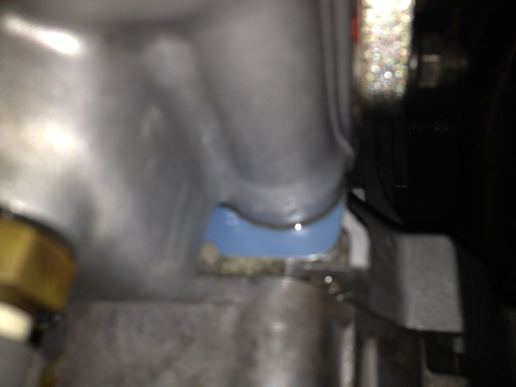

Сообщение 26 июл 2014, Сб 23:39
опять у меня ебошит с угла, почитал инет, забил b18 oil corner... ебать там тем, пишут что дохера у кого там масло...
даже вот так лечат :D типа не течет... хондабондом
герметик заказал)))) мало ли :D пригодится
пзд распространенная хуйня
первый раз когла текло.. мы просто все протерли... и все было сухо.
Уехал в Королев там настраивали и снимали крышку, все посмотрели, почистили втек селеноид (втека не было :D ) в общем все собрали герметиком даже крышку гбц промазали... настроили, приехал домой опять течет.
сука, вроде все отсмотрел... заглушка суха, трамблер тоже, втекселеноид вроде тоде сухой а вот вся шелупень под трамблером и ниже до блока все какой то потное, но там мы и не вытирали... пздц. будем завтра чекать

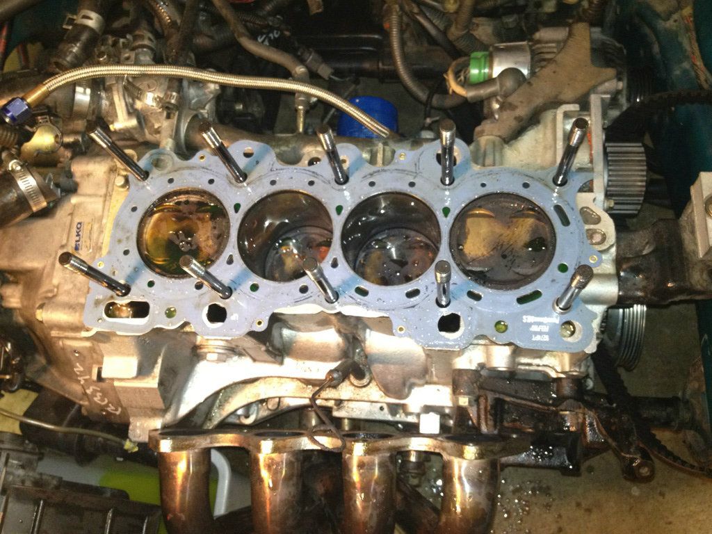

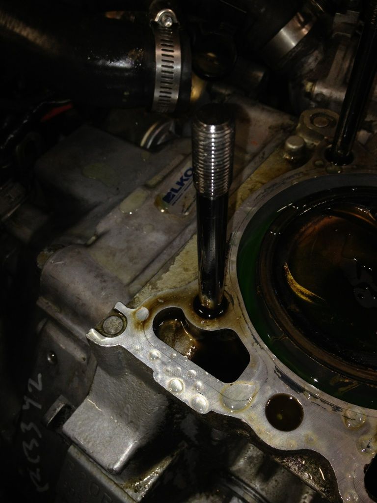

Сообщение 26 июл 2014, Сб 23:49
б20
потек
снял
новую положил опять потек :D
Чувак в теме ответил
http://honda-tech.com/showthread.php?t=3092327
Гугл перевод
Его очень часто можно просочиться масло из этого угла. Ive было несколько двигателя строит утечка от том же месте с измельченными площадки / глав и новых головных прокладок . Теперь я очертить все нефтяные отверстия тонким борта hondabond. Я узнал этот трюк с Endyn.
опять хондабонд
