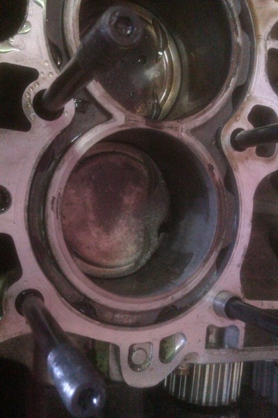

потому что ехали вот так
все потому, что у б20втектурботегры один кованый поршень расплавился и стёк в поддон

Дрищ-гонка то сколько проехала? Или у неё сразу поршень стёк? :D

дрищ-гонка проехала 100 метров, остальные 300 накатом, время 14,4
возможно одна форсунка лила мало (precision 1000cc), потому как 3 оставшихся цилиндра отличные

Сомневаюсь что форсунка виновата - пролейте. Насоса точно хватает ?

Кстате, Интигра писал про эвика , там очень похоже поршень стек, при отсутствии видимых причин) лог писали?

3 цилиндра в отличном состоянии, один расплавлен
насос меняли, должно хватать
