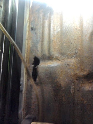

сегодня после завтрака (часа в три) заставил себя пойти в гараж и начать заниматся шумкой :D
отколупал родное говно, которое напоминает рубероид, а там под ним...
не ну я конечно ожидал что там всё не так прекрасно, но...
стал чистить ржавчинку, пыщь пыщь и дырькаааа =)))
механизм такой, вода из под антены где нехорошие маляры в своё время просрали резинку, текла по стойке, стекала на пол и там в углублении застаивалась, поэтому снаружи ни точки, прогнило изнутри =) пасажирский пол тоже цветёт, но там трухи нет, просто рыжий налёт, снимается щёткой. Пипец, всем советую эту недошумку заводскую уставшую отрывать при первой возможности.

сварка пыщь пыщь, ак новий, ещё 15 лет поездиет =)))

внешка у меня вся замазана, там всё чётко, оно изнутри из под шумки прогнило.

да это я понял, но с наружи остался же шов сварочный :)

да она просто отколупывается, стамеской на пример, пробовал шпателем, мягковат. Можно погреть вобще хорошо отлезть должна. Заварить пол я отдал не скажу сколько потому что дорого, но мне надо было срочно и не было времени искать дешевле и я не торговался :D Щас поклеил потолок, блин весь затёк его раскатывать вверх тормашками :D дальше проще дела пойдут. Пол залил битумным антикором, воняет гад, теперь два дня в газовой камере ездить :D потом как высохнет займусь его проклейкой. Прощай корчик, хочу тишины тепла и музыки.
