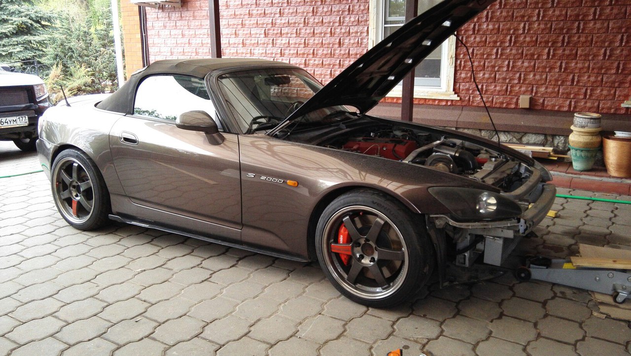

Вчера знатно поебался с настройкой подвески. Оказалось, что по всем колёсам разная высота :D Приподнял на 1см, чуть жесткости убавил, не думал, что станет настолько комфортно :lol:
ща сход/развал на недельке сделаю, настроюсь и наконец выкачусь на трек. Мож ничего не отъебнет :D :D :D

Сколько сил сейчас? Будут видосы каких-то заездов ролом, замеры 100-200?!? Интересно очень! И сзади что то меняли ? Все пишут что редуктор и привода на стоке умирают а после турбы вообще расходники

пока на пружине 0,7 бара избытка 402 силы. Настраивать буду на соленоиде с упором на трек. Потом может и замеры сделаю.
Редуктор ниссановский R200, блока OS Giken 1,5way, привода DSS, до этого были от маркина, но они не справились :D

Редуктор этот от чего ? Какая машина? Много гемора ставить? Тоже читал амеры от ниссанов ставят, или есть кит такой из стока переделанный 3000$+ где то ))

MishaMR писал(а):Редуктор этот от чего ? Какая машина? Много гемора ставить? Тоже читал амеры от ниссанов ставят, или есть кит такой из стока переделанный 3000$+ где то ))
R200 куда только ни ставился. У меня конкретно от 300zx. Крепление сами делали, привода заказывали по чертежу, кардан к кубинке обрезали и балансировали.
Можно инлайн про купить готовый свап-кит в штатах за 5к$. Там будет само крепление, привода дсс и вроде как кардан. Но редуктор не будет идти в комплекте.

старты держит, проверено 146 раз. Они на 800 сил как-никак. Вот то, что если с первой стартовать, то зацепа нет - беда) :D

Дык у меня прицел на трек все же. На ней с места заезжать, как с лысым из браззерс в ебле соревноваться :D
Без трекшнконтроля она проебет всем.
