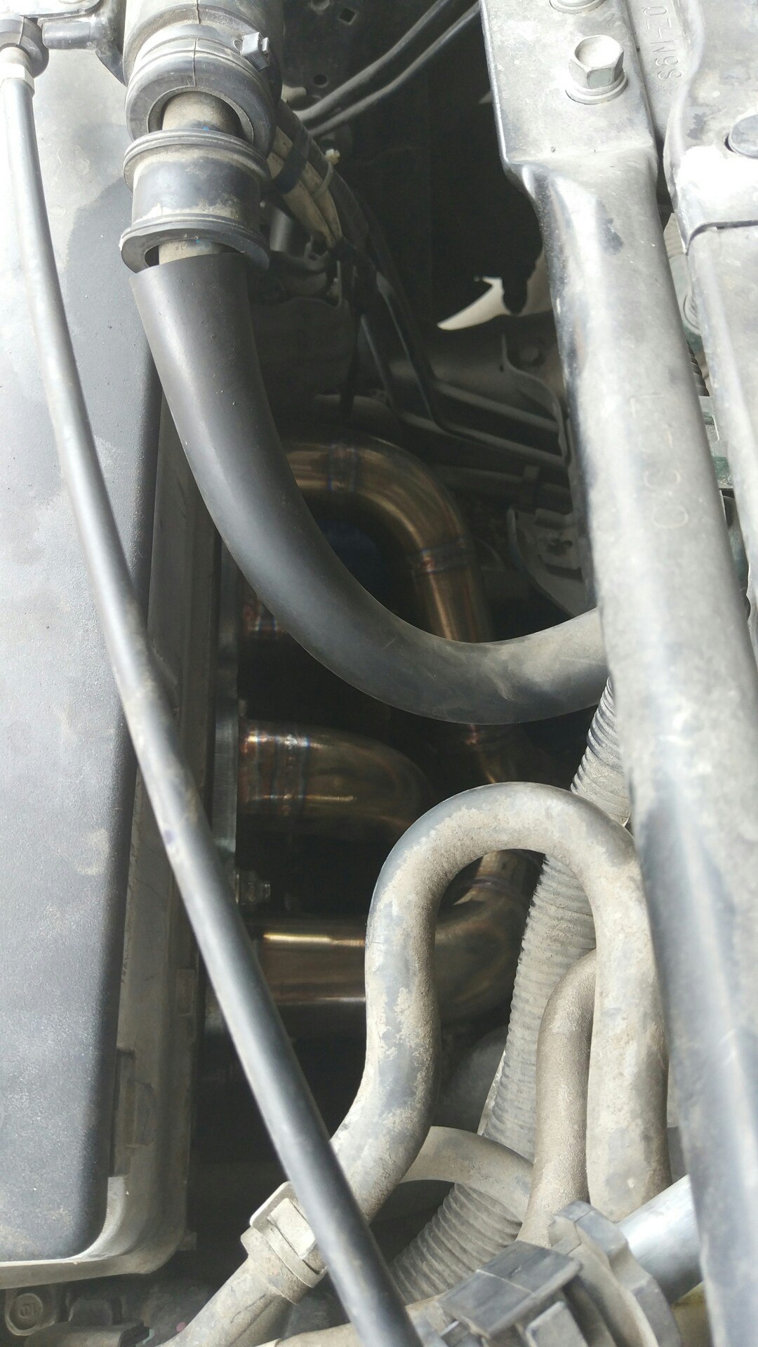

dropdead писал(а):
MF писал(а):
dropdead писал(а):надо резать тоже, конечно
Оно упирается во что-то?
ну открой капот и посмотри :)
на старых К20 конструкция отвода антифриза из головы совсем другая.
Наипался ппц сегодня пока старый снял. Короче резать полюбому)
Переходник стал норм.
Надо думать как крепить снизу рсп. У прб моего аж 2 крепления снизу (середина и конец колектора)
у рсп ближе к горлу.
Какую то пластину наверно придется делать переходную.
Мап переезжает с дросселя на коллектор.
Вроде все изменения. Завтра буду инсталить уже обратно.

Короче проебался. Гдето подсос воздуха. Отвез пацанам :lol: Пусть ищут заодно и выпуск поставят. А я заипался с этим тюнингом)))
Но показалось что на низах веселее. Пока ошибка не выбила :D :lol:
Трубка кондера прям жестко так уперлась в одну из фишек и дроссель. Я пока расслабил везде ее крепления, но чет надо думать(( Кто как делал? Есть шанс без резанья чтото намутить? На улице жара жаркая без кондера вообще не варик ездить)
Мой впуск инжен ебала не становится. Надо менять гофру. Короче болтон прям ваще болтонный))
Проводку нарастить надо по хорошему (фишки к дросселю) ибо как то внатяг получилось)
Нехорошо это.

Народ кто как решил проблему с этой гребанной трубкой кондера? Резать чет не хочется ее)

отогни

dropdead писал(а):отогни
да пытался, но чтото показался он не гнущимся)))
На ТСХ трубки гнулись более податливо)
Ты себе крепления тросиков на дросселе (планку) оставил? Или поставил и погнул ее чтоб не мешала?

гнется, если постараться. :)
у меня 70 мм дроссель, кронштейн переделан :pardon:
