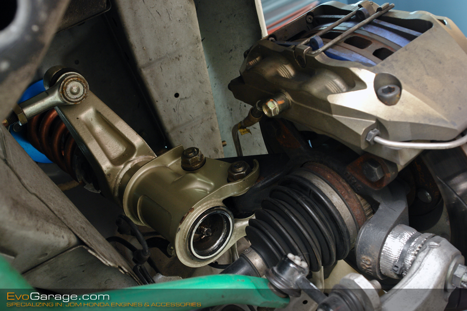

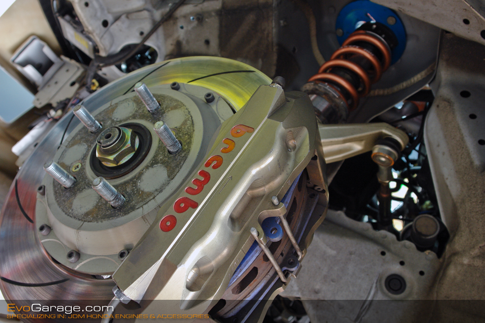

Геометрия у Рейки в стоке вот такая
При занижении соответственно угол еще больше задирается
Мюгены хочу но боюсь что на кольце они не справятся со своей задачей как винты.
В стоке у рычагов наклон 9 градусов :D
нижние рычаги почти горизонтальны

yakov писал(а):Геометрия у Рейки в стоке вот такая
такие же параметры должны сохраниться после занижения либо быть очень близкими.
