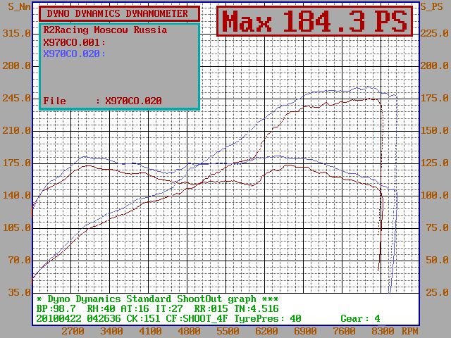

MaSSimo писал(а):шестерёнки если только овх в эти деньги) те же сканк стоят чуть дешевле тоды. качество ни чуть не хуже.
ну да.. искать бэу ) видел в барахолке продают щас.. )

если на моторе стоит сторовый ресивер от сира то менять его нахер. но я понял что он поменян уже на сканк. тогда мути впуск пассворрд ждм. поищи на хонда-теке мож кто бу продает. выпускной коллекотор от сира нахер ваще выкидывай. мути либо от спек98, либо еще что-то. спроси у систематика он прошлым летом делал кому-то копию с моей тоды. может и тебе сможет сделать. а кэтбэк у тебя меняный или сток? шестерни купи - если есть возможность покрути их на стенде, там можно еще кое-какие силы найти.

QB21 писал(а):если на моторе стоит сторовый ресивер от сира то менять его нахер. но я понял что он поменян уже на сканк. тогда мути впуск пассворрд ждм. поищи на хонда-теке мож кто бу продает. выпускной коллекотор от сира нахер ваще выкидывай. мути либо от спек98, либо еще что-то. спроси у систематика он прошлым летом делал кому-то копию с моей тоды. может и тебе сможет сделать. а кэтбэк у тебя меняный или сток? шестерни купи - если есть возможность покрути их на стенде, там можно еще кое-какие силы найти.
впуск обязательно пассворд? обычная труба с фильтром КН ниче не даст?
Спек98 не хочу, хочу спек96, чтобы низы хоть какие-то были.

ты же знаешь я вообще во впусках не секу ) у меня один вариант на всю жизнь - дудки ) думаю что труба с фильтром проканают тоже. ну а по поводу выпусков - вообще была бы возможность можно было бы поэкспериментировать и остановиться на самом приемлемом варианте.

колд нужно ставить с аквагвардом :evil:
выпуск тоду 4-2-1

денег 0! :(
поэтому просто убираем узкие места - ставим спек96 коллектор и обычную трубу с фильтом КН.

я бы все же поставил спек98 коллектор, не просто так же япы его поменяли на 4-1

Ставь сразу 4-1. Спек 96- выкинутые деньги.

MaSSimo писал(а):мне кажется сильно приходу от сканк2 нету, по крайней мере на в18с5/6
сканк2 и п73 очень похожи... видимо поэтому там нет такого прихода как сканк2 на б16а...
Джонни ) есть п73 впуск от б16б ) бери )
Серега, ты почем п73 отдаешь? за 4?
Коллектор впуск б16б и б18с спек96-98 чем-то отличаются?
Толк от колд эир интэйка+К&Н+просто труба есть? Или топ фуел лучше?

Rider_race писал(а): Толк от колд эир интэйка+К&Н+просто труба есть? Или топ фуел лучше?
Мне тоже интересно, только я хочу шорт рам трубу + КН фильтр.

а что график "рваный" такой после втека? у Муры мерялся? он ничего не коментил? типа свечей нехватает/воздуха/топлива/выпуска ?
johnnybo
Сообщения: 2797
Машина: everyday miata
Сообщение 23 апр 2010, Пт 16:37
bad13 писал(а):а что график "рваный" такой после втека? у Муры мерялся? он ничего не коментил? типа свечей нехватает/воздуха/топлива/выпуска ?
Дима и настраивал. Комментил, что либо свечи, либо надо ставить выпускной коллектор нормальный + нулевик на впуск. Но комменты относились в основном к тому, что верхи валятся.
Но свечам всего 2-3 тыщщи км, так что впуск-выпуск надо распрямить слегка.
P.S. А на рваный график я внимания не обращал как-то =) Синий вроде после втека как раз ровный.
