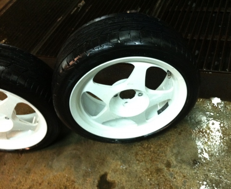

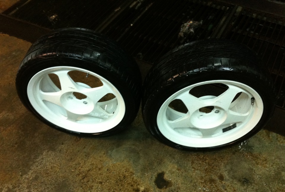

Ох и долго они добирались до меня…
Но, спасибо сивик477турбо, заветная надпись мейд ин раша присутствует и даже резя когда-то была самой лучшей гражданской (птенза ре01)
16\7 ет35
найти бы ещё 15е такие же
или взять ту пару спун что продаётся ...
skyren
Сообщения: 11842
Сообщение 23 фев 2013, Сб 12:16
поздравляю с приобретением desmondов :good:
но резина на фото не ре01
meth0d
Сообщения: 3538
Машина: .
impreza WRX GDA NB-R
Сообщение 23 фев 2013, Сб 12:44
адреналин001 или плэйз походу
