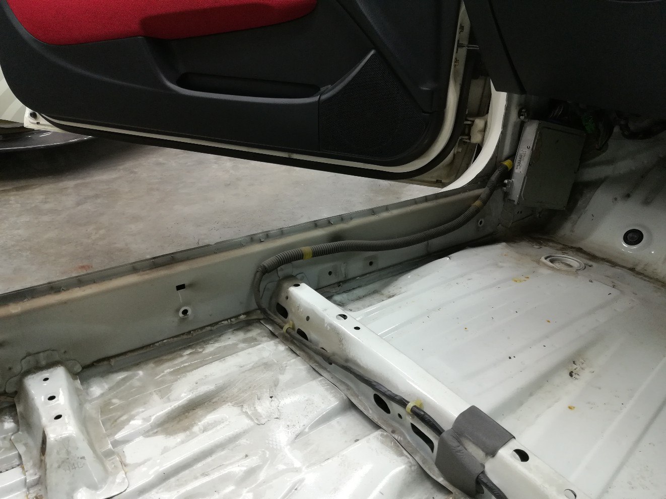

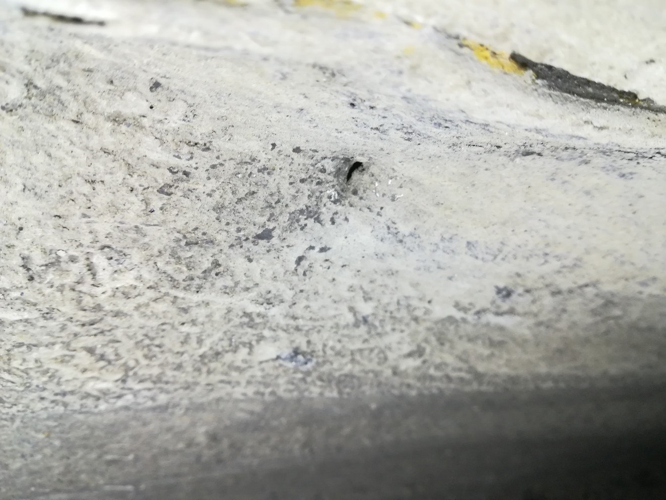

Итак, первым делом сегодня сняла салонный пластик.
Shit happens намбэр уан на фото ниже. То ли его поднимали чем-то за днище, то ли он на что-то падал, то ли хз даже что, но я готова была руки оторвать тому, кто это сделал. Тычки снизу неизвестного происхождения, один сквозной :facepalm2:

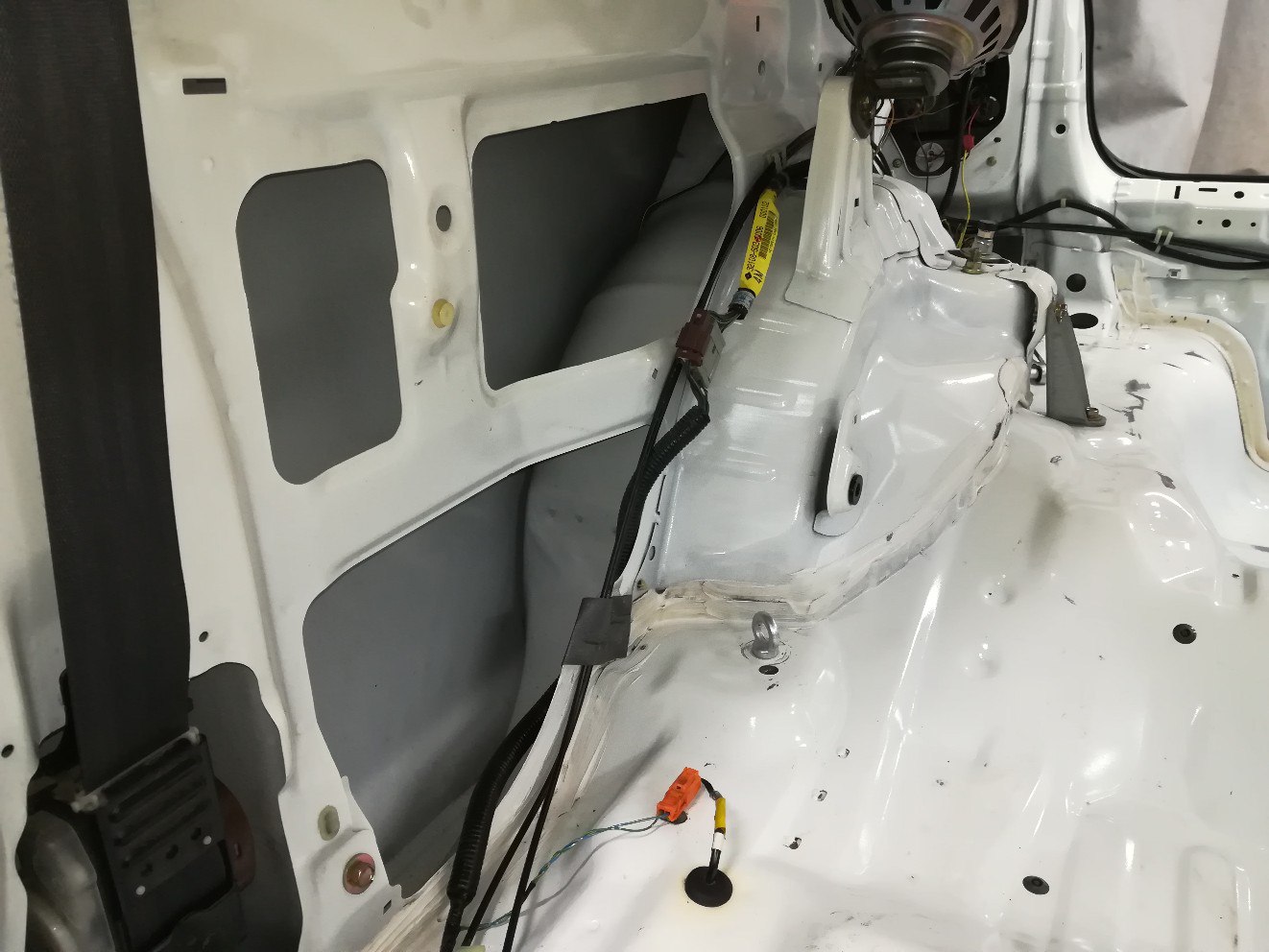

Погнали дальше.
Shit happens намбер ту. Продолжу после того, как угадаете место :trollface: Хотя слышала мнение, что там это норма, но как-то верится с трудом, надо в синем проверить. Фото до и после.

omischenko писал(а):Погнали дальше.
так что тут гадать, задняя часть арки, была бы с люком, на месте черных заглушек были б сливы)

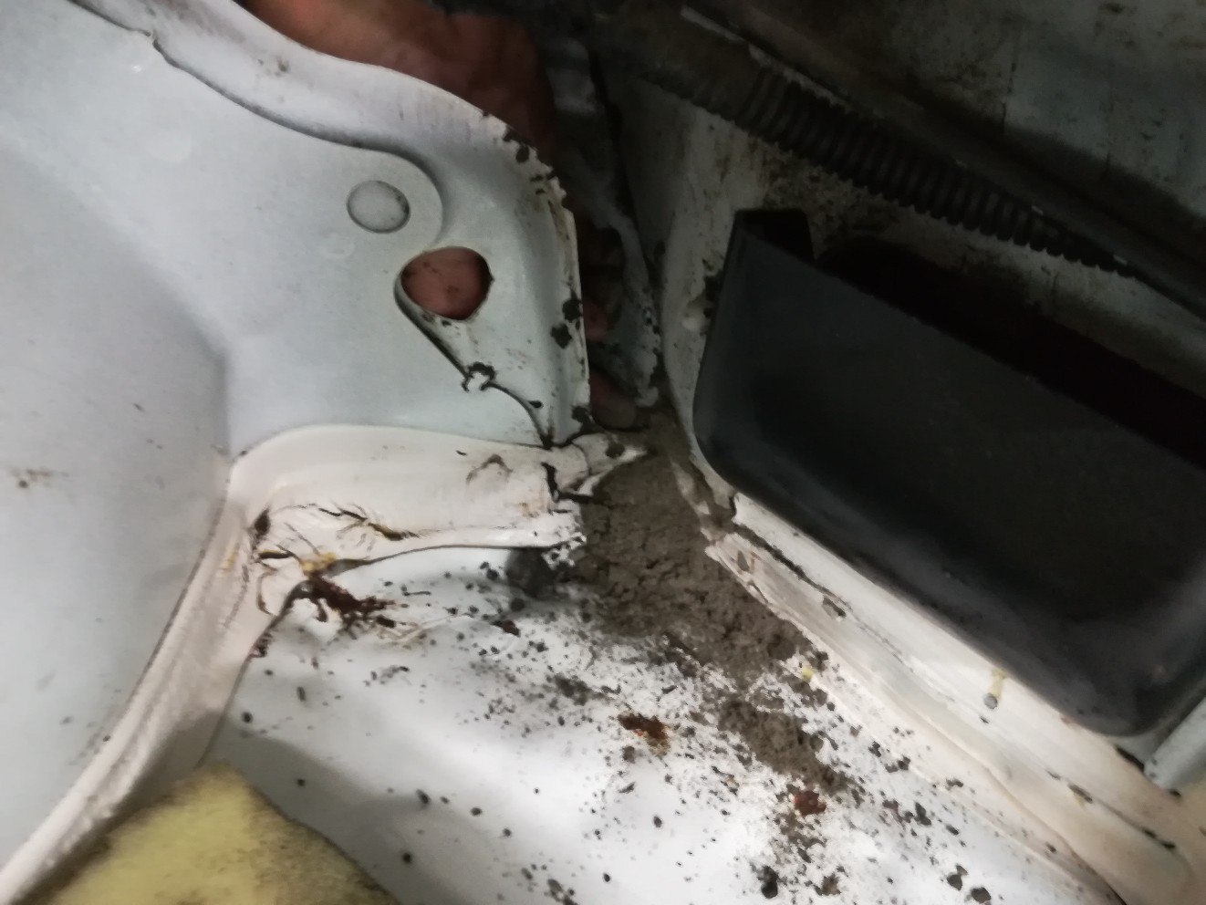

Сообщение 04 ноя 2017, Сб 22:40
В точку)
Действительно, справа в самом дальнем углу арки были найдены залежи грязи. Слева тоже, но существенно меньше. Кроме того, правый угол под фонарем вообще выглядит как-то грустно.
Высыпаем грязь из арки в багажник
Угол в багажнике под фонарем. Подмят, ржавеет, герметик потрескался.
Снаружи под фонарем как-то тоже непонятно. Надо снимать бампер, отмывать и смотреть, что там.

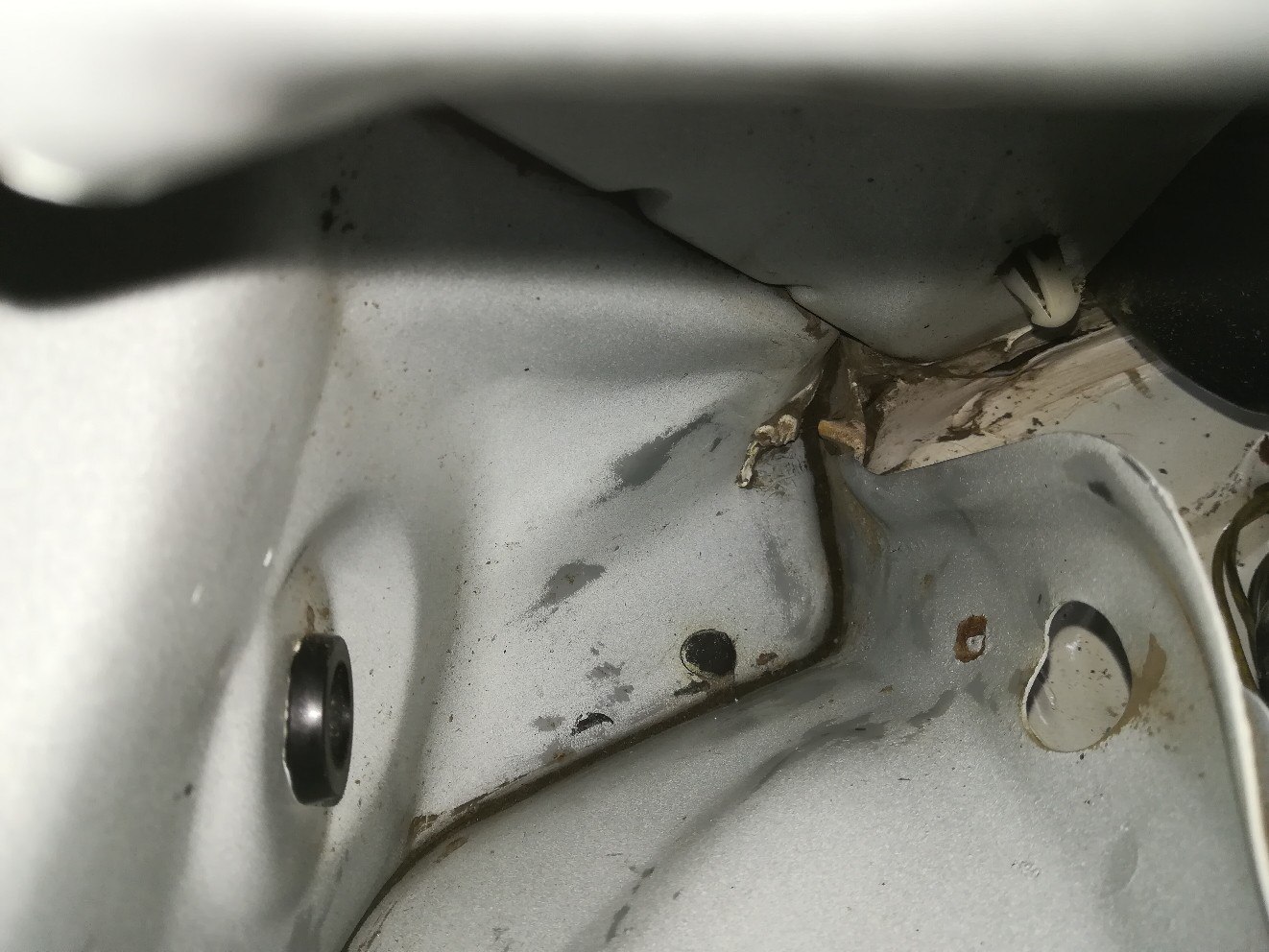

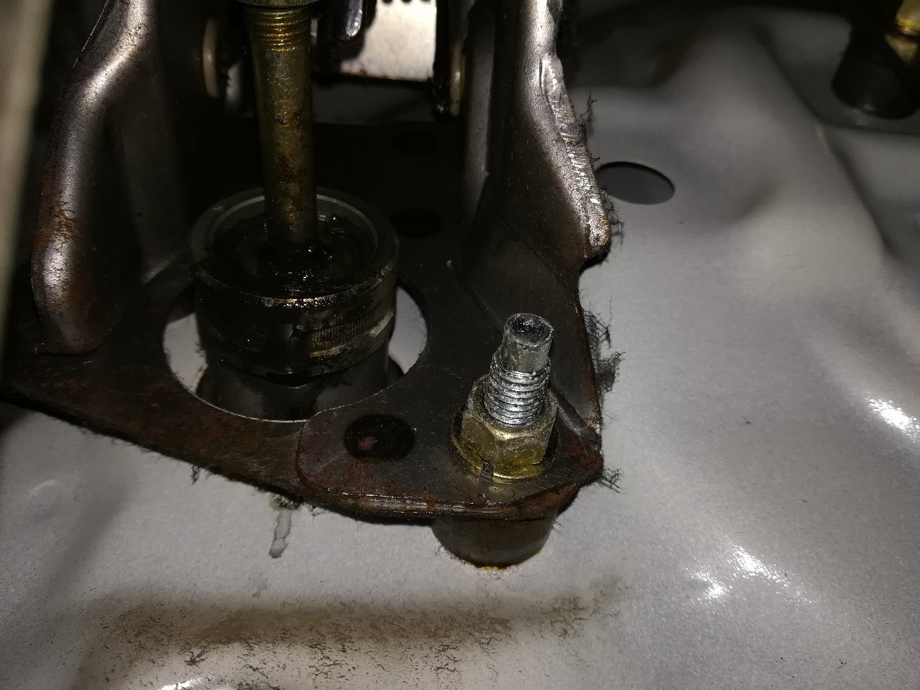

Shit happens намбер фри. Тут нужно сделать отступление, так как обнаруженное непосредственно связано с тем, за что я тут уже порывалась бить морду, но хранила интригу)
Так вот, предыстория. Когда забирала тупера, обнаружила, что третья передача через раз включается с хрустом. Приловчилась аккуратно переключаться без него, но по дороге домой уже прикидывала, что нарвалась на разбор коробки( По приезду в Екб был обнаружен пустой бачок жидкости сцепления. В Кемерово я уровень не проверяла, это, конечно, мой недосмотр( Так что сколько сивик ездил с пустым бачком - неизвестно. Долили жижу, проверила ее через неделю, за которую было всего пара поездок, а там чернота. Главный цилиндр мокрый, в рабочий под пыльник не лазила, но снаружи сухо.
Заказала ремкомплект гцс (хотела новый целиком, но что-то с ними беда, что по срокам, что по ценам, что по наличию), а за одно и новый рабочий трв. Есть предположение, что был недовыжим, и из-за этого хруст. Сейчас уже все детальки на руках, можно менять и вымывать всю эту грязь. И молиться, что это поможет, и не придется вскрывать коробку.

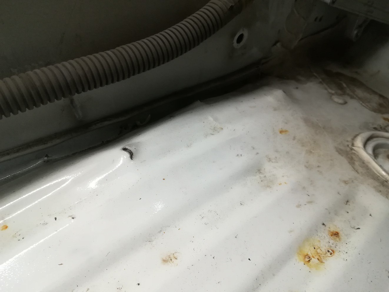

А теперь вернемся к салону. Видимо, из-за течи тормозухи, вокруг рулевой колонки вспучило краску.
Тоже не особо приятная фигня, будем исправлять.
В общем-то, из негатива вроде пока все. Я не унываю)) Спасибо моим друзьям детейлинг центру Shadows Team за предоставленное место и инструмент. Такого глубокого детейлинга у них еще не было :D

Ну что, кто что посоветует? Помимо набить)
С полом не знаю, есть ли смысл пытаться выстукивать его обратно в районе порогов.
С полостями в задних арках - как оттуда вывести остатки говна и чем залить, чтоб там не начало гнить.

Сообщение 05 ноя 2017, Вс 9:07
Я бы начал с уплотнителей фонарей задних,поменял бы их на новые!либо вырезал по форме из какого нибудь герметичного материала!когда сиваря в гараже разбирал также обнаружил что как раз с нижней части фонаря внутри все говно стекает в этот пресловутый закрытый карман который ты сфоткала и там в итоге стоит бассейн :facepalm: пока там все вычистил и залил эпоксидным грунтом,далее хочу все швы там замазать герметиком и когда все высохнет ебануть туда мовиля или пушсала какого нибудь.

Сообщение 05 ноя 2017, Вс 9:15
levchik писал(а):Я бы начал с уплотнителей фонарей задних,поменял бы их на новые!либо вырезал по форме из какого нибудь герметичного материала!когда сиваря в гараже разбирал также обнаружил что как раз с нижней части фонаря внутри все говно стекает в этот пресловутый закрытый карман который ты сфоткала и там в итоге стоит бассейн :facepalm: пока там все вычистил и залил эпоксидным грунтом,далее хочу все швы там замазать герметиком и когда все высохнет ебануть туда мовиля или пушсала какого нибудь.
Уплотнитель справа действительно был более грязный, чем слева, и на фонаре в уголке скол, может оттуда еще залетает

Сообщение 05 ноя 2017, Вс 10:55
А в чем проблема пол выправить, кроме прорыва?
Домкрат наверное или подъемник не под порог завели.

Сообщение 05 ноя 2017, Вс 22:29
Отставить сопли, вернемся в реальную жизнь) Сегодня нового ничего не обнаружено, да, в общем-то, и не искала. Осваивала химчистку и немного малярку. Подумала решить разом две проблемки с полом: рыжики в районе ног и слезшую краску вокруг рулевой колонки. Решено было действовать так: зачищаем, сверху преобразователь ржавчины на таниновой основе, который после высыхания оставляет слой грунта, на него эпоксидный грунт, затем акриловый и красочку. Герметик заводской все-таки решила не трогать. Сегодня оставила сохнуть преобразователь, завтра продолжу.
Отхимчистила рекару. Руки офигевают после двух дней водных процедур с химией и лазанья в разные труднодоступные места. Скоро можно будет зачищать ими кузов без наждачки))
