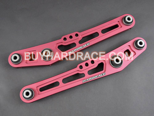

Купил тут рычаги задние поперечные Хардрейс в Атомике... а они без нормального крепления сток стаба. :( херня полная, какой-то колхозинг напрашивается.
других типа нет.
хотя вот на ег есть с дырками нужными
В общем прикупил функшины и линки для стаба, лучше заколхожу пока сток стаб а потом афтамаркет подберу... чет они все толстые и жесткие - такое не надо.
